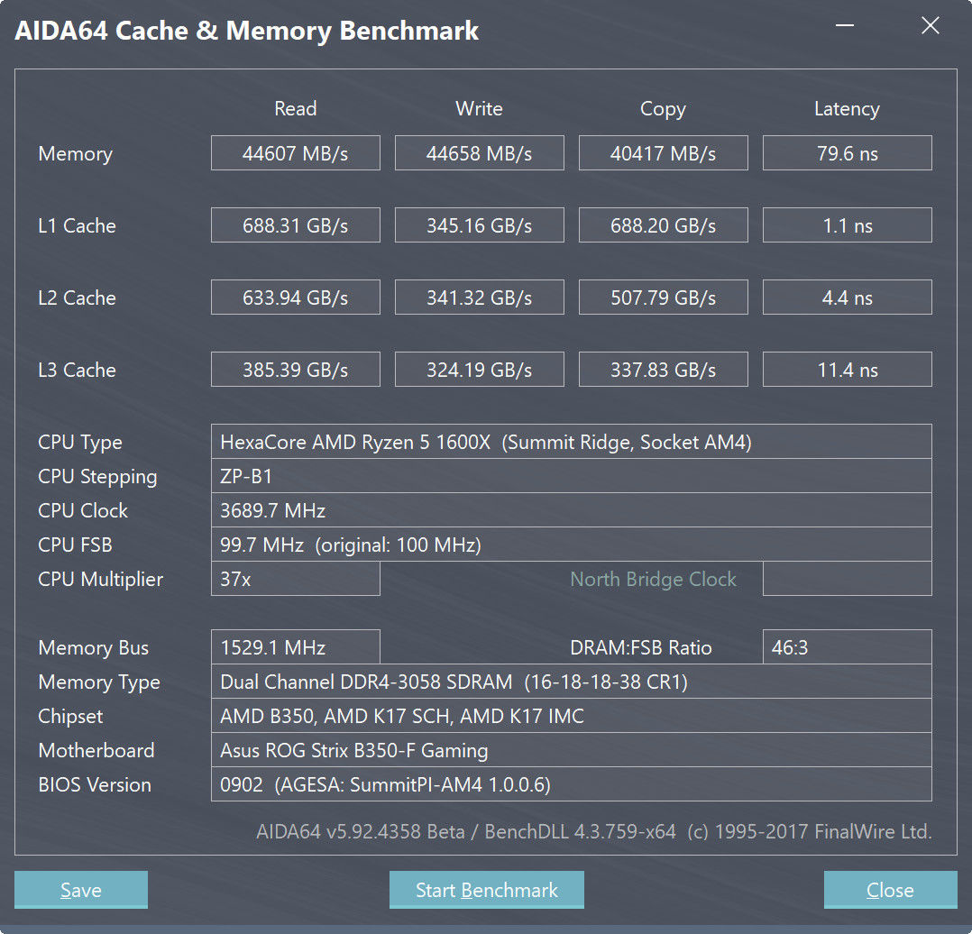

Valdez
MaxxDamage #16764 üzenetére
Ezek jó értékek. Én a helyedben az időzítéseken javítanék, 1.4 voltig simán mehetnek a g.skillek, szerintem 3066-on a cl14 sem kizárt. Tudom, macerás, de biztos vagyok hogy van még benne tartalék.
Itt egy teszt az eggyel kisebb tesójáról (valószínűleg szintén D die): [link] -

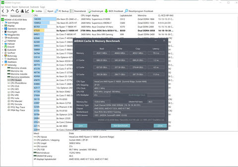

Valdez
MaxxDamage #16762 üzenetére
Eszközök -> gyorsítótár és memória sebességmérés
Valdez
MaxxDamage #16754 üzenetére
Be tudsz tenni egy aida memória tesztet?

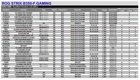

Televan74 #16747 üzenetére
Part number vége nem 16 HANEM 16R !!!
CMK16GX4M2B3200C16R
és van samsung és hynix chipsetes is ebből a modelből, és csak a samsungos van benne a QVL- listben
a sima 16 és 16W végződik másik ram!
de itt van 1-2 Gskill is amit támogat:
G.SKILL Ripjaws 8GB (2x4GB) DDR4 3000Mhz F4-3000C15D-8GRK
G.SKILL Aegis 16GB (2x8GB) DDR4 3000MHz F4-3000C16D-16GISB -

Corsair Vengeance LPX 16GB (2x8GB) DDR4 3200MHz CMK16GX4M2B3200C16R
samsung chipset!!!!
Mortar QVL list: [link]
bal oldalt: compatibility utána Memory support ryzen series. lejön a lista ott megtalálod pl ezt meg millió másikat!
Ha ez nem tetszik a Corsair
G skillből találsz 3000MHz-sokat amiket támogat, 2*4giga , 2*8giga 4*4 , 4*8 millio félét
ha érdekel el vagy veszve és nem találod szólj kikeresem nekedHF!

OutSider17
herrkoser
Hogy nincs a qvl listán, az annyit jelent, hogy a gyártó épp azt a kitet nem tesztelte, de ettől függetlenül még működhet jól. Sőt, elvileg 2133-2666 mhz-en sztem bármit vehetsz, az menni fog, feltéve ha tudja a memória modul a 2133+ frekit. Ha úgy veszel Ryzen mellé memóriát 2666+ mhz-re, hogy nincs a lap qvl listáján, akkor én csak Samsung B-die chipest vennék, azzal jó eséllyel semmi baj nem lesz.

Én a G.SKILL 16GB Trident Z DDR4 3200MHz CL15 KIT F4-3200C15D-16GTZ -et néztem.
Ez jó szerintetek? Úgy olvastam ez már b die chippes.
Válaszoljatok hamar kérdek, mert meg kell rendelnem még ma, hogy kicseréljék.
Válaszotokat előre köszönöm!
Valdez
Fantomas80 #16704 üzenetére
Úgy látom nincs benne, de elvileg sok baj nem lenne vele. Elvileg samsung E die, vagyis dual rankos. 3000 Mhz-nél több nem várható tőle, de a dual rank miatt gyorsabb lenne mint a single rankos ram ugyanolyan órajelen.
