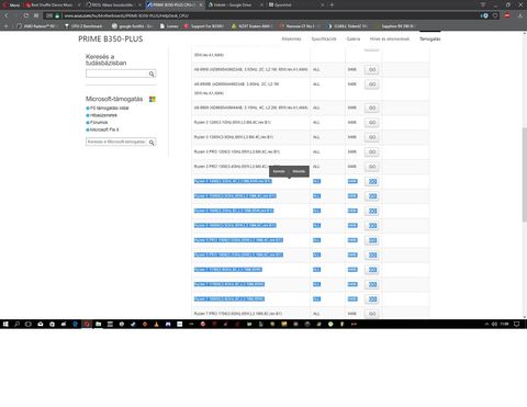

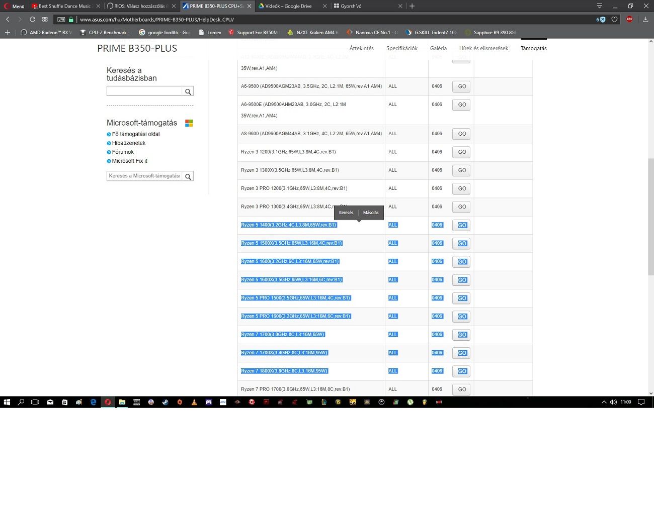

Erwinke
Udv.
Amd r5 1600 at vettem.
Asus prime b350m-a lappal. De nem bootol fel a windows. Masik gepben felbootol de ezzel nem. Azt irja ki, b nincs bootolhato lemez es bedob biosba. Ilyenkor mi a teendo? Probaltam ujra rakni is a wint. De egyeni installkor nem dob ki meghajtot. Tallozbi probaltam ott meg szepen latja a helyi lemez C.t minden win file al stb. Kepet nem tudok felrakni mert telorol nem engedi feltolteni ...
Koszonom! -
