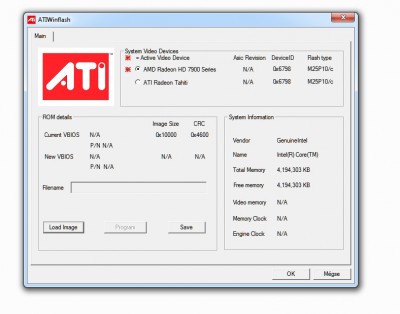

Cobb
Az összes létező 7970 BIOS-nál ezt az üzenetet kapom,ha a programra nyomok....!
Pedig már a BIOS-t is unlock-oltam! -

Cobb
Íme a két VGA BIOS teljesen más.
A régebbi kártyánál nem tudtam gpu feszt állítani, az újnál pedig 1.3mv-ig engedi...!
Mi lenne,ha az asus "engedi" a régi kártyára is ráraknám az újabb kártya BIOS-át?
Nem ez lehet a gond?BOIS csere közben ezt a hibaüzenetet kapom:
SubsystemID s mismatch

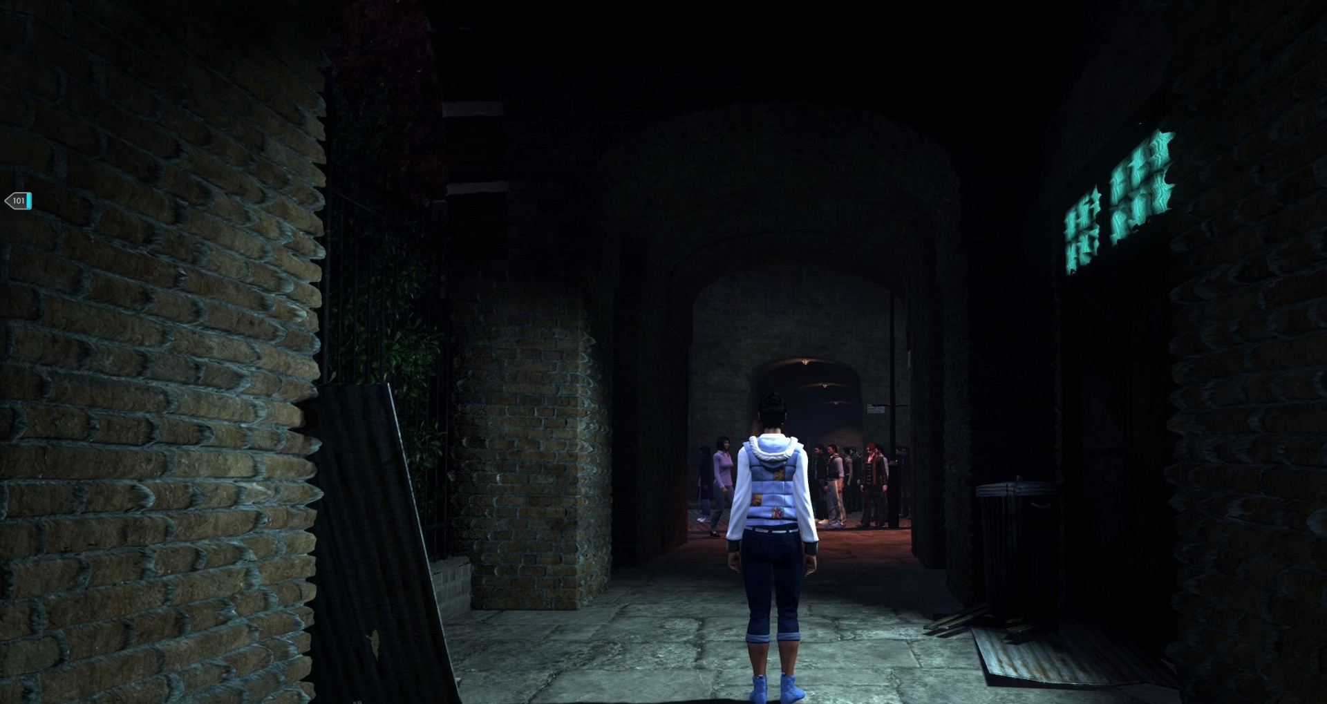

Varázslóó
Új Kártya Terhelő játék
Metro 2033 után
The Secret World a játék neve és baromi szép nagy a gépigénye
Kicsike 7970 et szarrá terheli

A BF3 és FEAR3 -nál hiába van meg a 60FPS, darabos a kép. (vSync -el, és anélkül is) Rémlik, hogy ez előző kártyával is szenvedtem BF3 -ban ettől az utólsó patch óta, a FEAR3 meg olyan szarul ment rajta, hogy azt nem is játszottam a 3. pályánál tovább.

Ujra tettem a rendszeremet és hát drivert nem tudok telepíteni mivel nem működik azon része az AMD nek. Lassan egy órája keresgélek googlén, hátha egyik link nem AMD hez irányítana, de mint oda vezet!:-/Megszeretnék kérni valakit aki tud segíteni egy linkel, vagy esetleg fel tudná valahova tölteni azt nagyon megköszönném. Leginkább a 12.7 drvierre lenne szükségem CF profillal együtt!
Kösznöm segítségeteket!
