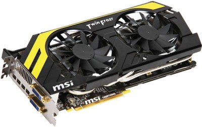

Valószínűleg a közeli jövőben benevezek egy 7970-re, és már gyűjtöm az infókat.
A csendesség nálam nagyon fontos szempont, mindenképpen egyedi hűtésű modellt vennék.
Kinek mi a javaslata / tapasztalata?
ASUS DC2, MSI Twin Frozr, Gigabyte Windforce, vagy esetleg a Sapphire megoldása a legjobb? Elsősorban terheletlenül legyen halk, játék közben nem zavar, ha hallatszik.Egyedi ventilátorszabályozásra ASUS GPU TWEAK, vagy MSI AFTERBURNER a jobb?
A másik két említett márkának van egyébként hasonló programja?Köszi előre is!

Petyyyyy
Dupla.
Petyyyyy
Elég részletes Accelero Extreme Cooler teszt. Rögvest a Lighting nyákon próbálták ki. A zajszint igazán jó, de a VRM hűtés gyengusz lett...
