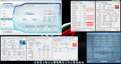

Kicsit nyaggatam a VGA-t igaz alapon,de akár hogy nyaggatom , így a víz bolckal nem megy fel a hőfok 42-43 fok felé!
Pedig a radin csak 600-as fordulattal mennek a ventik!
Úgy hogy szinte semmi hang!

Lehet, hogy mégis kellene az operációs rendszer újratelepítés, mert az 5850-nek minimum 60%-kal gyorsabbnak kell lennie a Crysisben: [link] (8800GT nem volt, ezért választottam az annál egyébként kb. 20-25%-kal gyorsabb GTS250-et).
Esetleg egy 3DMark Vantage-et tudnál futtatni? Ott kb. 12-13 ezer GPU pontot kellene kapnod. Ha ott is probléma lenne az eredménnyel, akkor egyértelmű lenne a szoftveres (vagy esetleg hardveres) probléma. -

Mintha cpu limites lenne.
igaz hogy nekem nagyon kevésbe van ez a kártyám, de azért vigyázok rá, nem szeretek várni a garos cserékre, meg amúgy is szeretek vigyázni a dolgaimra...
nálam pl. még egy vga sem szart be, pedig a tuningot is nyomtam mindíg (persze csak ésszel), de úgyis vannak mindíg olyan emberek, akiket nem érdekel semmi más, csak hogy a háromdémárk pontszáma minél magasabb legyen minden áron... utána meg pár hét-hónap múlva viszik vissza garba a kártyát.
