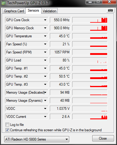

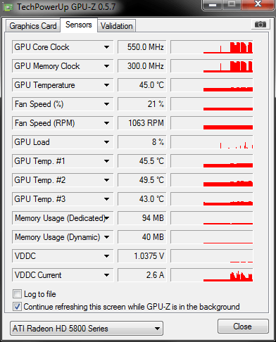

MPowerPH
Itt van, parancsolj. Nem kapcsoltam rá az EBM-et, mert Nálad is off-on volt, FPS -ből arra következtettem. Proci 4600MHz-n ment, nem volt cpu limit.
Megnézzem húzott állapotban is?
Ez asztalon készült, nulla szellőzéssel! Jól szellőző házban még jobb lenne, mert van ami elszívja a meleg levegőt, és ami oda a hideget. -
