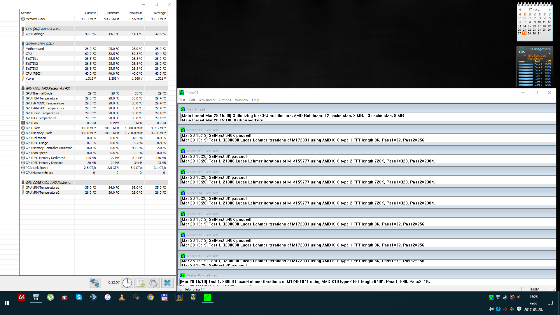

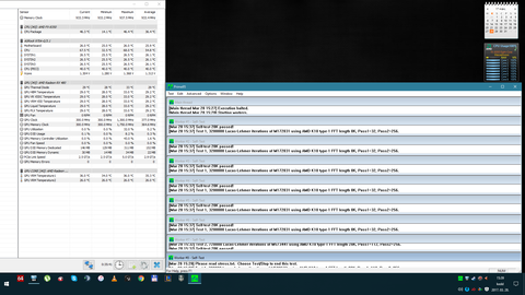

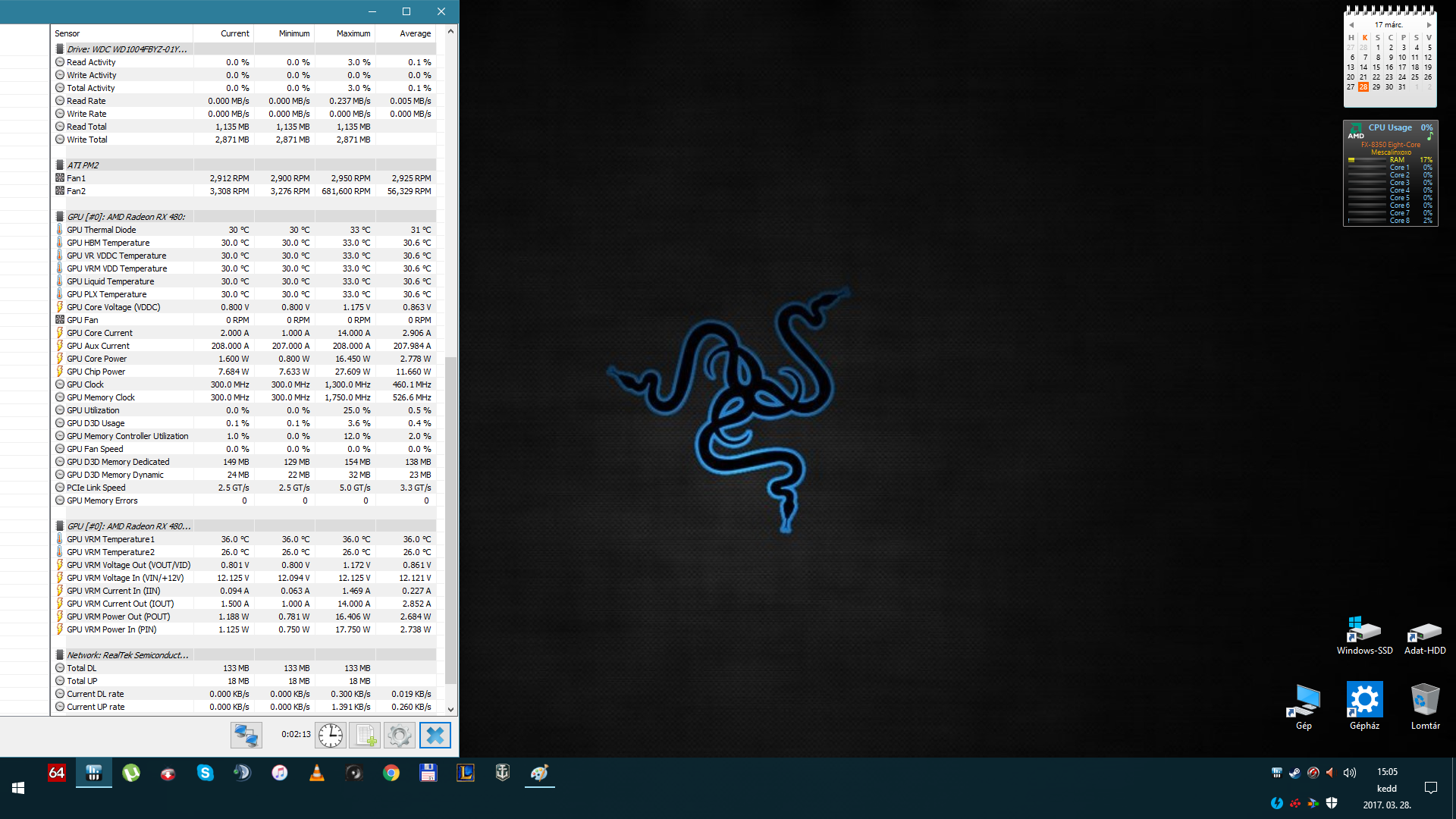

Végre volt időm és tudtam tesztelgetni a konfigot!
Azt kérdezném itt kollégáktól hogy az adott képek alapján milyen magas értékekig mehetek el hőmérséklet téren...foglalat illetve cpu temp ami jobban érdekelne, de bármilyen észrevételnek örülök
Jelen esetben 4.400 on megy az FX-em, és tesztelve volt 4600-on is még nincs végleges beállitás, mert nem megy át a Prime teszteken.... dolgozok rajta...
Cpu V:1.5
Északi Hid V:1,5
Thermal Grizzly Hydronauttsl pasztázva, és a gépházban is rendes tornádó van, a szellőztetést biztosra merem mondani, hogy 101%-os
Aida testet nem linkeltem, de ott a CPU: 53 Core:40 GPU:64 2-3 óra után is....A mostani Prime képeket most csináltam, de ez órák után is ezek voltak a max TEMP-ek!
Egyébként sztem menni fog a 4600 is stabilan, de erről majd késöbb irok, hogy mire jutottam...
Most ott tartok, hogy ez a 4400 azaz 10% os OC val ilyen TEMP-ek mellett megfelelő-e illetve meddig mehet max el amég biztonságos!?!
Válaszaitokat előre is köszönöm!

2db kép részletesen megmutat mindent alapjáraton,
1db kép Prime 95 Blend Test 17 min....(Ugyanezek az érték 2 óra után is)
1db kép Prime 95 Small Test 11 min.....(Ugyanezek az érték 2 óra után is) -
Omli85
Nálam a kijelölt sornál mutatja de ahogy .zSoLTi. írja ha jól rémlik a te lapod nem méri. Ellenben ha érzésre meleg lenne (én nem tapogatnám load alatt
