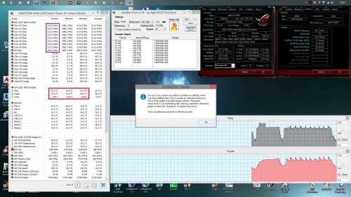

Ahogy nézem új IBT-s topicrekord született..
Jóképű gyerek, nem a vörös szemű apjára ütött!Grat!

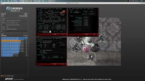

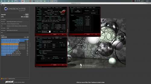

Egyre jobb a vized..CB-ben még van szerintem tartalékod, igaz a vcore értékedre nem tudok mit mondani, beteg vagy.., de ha egyszer éhes darab akkor aki mer az nyer.
IBT-re majd megpróbálok rákontrázni 5.2-vel, ugyan a CPU-Z-ből ez nem derül ki, de 1.525V-al hozza, CB-ben ennyire elég: [link]Mondjuk itt már forralja keményen az SA-t és nincs fölös gigabites hálókártyám..
