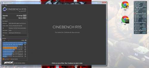

rambustibi
ViZion #53113 üzenetére
Chinebench R15
Láttam már mérést ezzel a programmal 5-5.1Ghz-el 9370-est, és az érdekessége az, hogy 8cores írt nekik a program, nekem csak 4cores írt
Ez egy durva:Ez pedig az enyém:

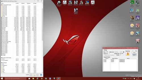

inspiroyhome
HANDO88 #53105 üzenetére
Hwinfo alapjáraton 30 fokot ir rá, aida 14-et..
Terhelésnél aida 66-ot, hwinfo 80-at, és mikor beállitottam a BIOS-t, hogy 80-nál sipoljon, akkor a hwinfo-s 80-nál sipolt, holott aida szerint még a közelében sem volt.
Szóval, saját tapasztalatom alapján elmondhatom hogy sokkal megbízhatóbb a HWinfo. Lényegében az aida hülyesége miatt gyanakodtam először táphibára, pedig csak túlmelegedett a proci.
HANDO88
inspiroyhome #53100 üzenetére
Akkor lehet hogy nem is rotyog a procid? Az AIDA is a bios-ból veszi az infót. Jut eszembe, a múlt héten raktam össze egy gépet FX6200 +Giga970-es lap és az is baromságokat Írt a proci hőfokára, mondjuk az irreálisan keveset. 8-12 fok volt a kupak.
