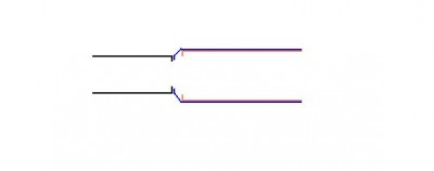

srácok!
aki vágja az AB fet bekötését az kisegítene egy kis szemléltető rajzzal?
készítettem egy alap rajzot ami itt letölthető és ezen a rajzon kellene nekem a kábeleket berajzolgatni, hogy mi honnan hova megy! nem rajzoltam be az alap vezetékelést sem. bár azt tudom, hogy megy, de gondoltam nem rajzolok inkább majd a segítőkész kolega ahogy neki kényelmes azt is berajzolja.
sajnos a 6mm.hu cikkjéből nekem nem jött le egyértelműen az áramkörbe való beiktatása a fet-nek ezért kérek segítséget amit előre is nagyon szépen köszönök!
a "kész" képet lehet ide visszacsatolni, hogy nézze át esetleg még egy két más hozzáértő az esetleges hibák elkerülése végett.
és, hogy ötezren ne dolgozzatok rajta ezért aki segítene nekem ebben akkor az az illető a következő hsz-ben írja meg, hogy stipi-stopi én segítek pisztoly-nak!
így elkerüljük azt, hogy többen is nekiugorjanak a témának!
aztán ha kész feltölti és átnézitek esetleg, hogy stimmel e...
ha a rajzom hiányos azt is jelezzétek.THX!!!

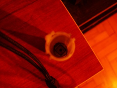

Nem láttam semmi hibát. A hopkamra maúgy jó. Akárhogy nézem nem akad fel semmin. Meg ugye a kamra pontosan passzol a GB-hez amiről megfeledkeztem.
Már csak az a gondom hogy a beszerelt hopgumi nem kerek hanem ovális alakú.
A nózi eredetileg nem volt kúpozva... semennyit. Ez meg pl. szép kúpos.
Na mindegy, összeraktam és most jöhet a vezetékelés. -
