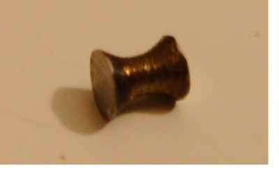

Kíváncsiságból még sötétedés előtt gyorsan beledobtam hogy azét mégis. Szóval akkor még nem volt lecsiszolva az éle. Nemsokára megjönnek a madbull gumik, addig próbálok még H lenyomót is csinálni aztán amelyik a legjobb lesz az megy a madbullal már sorjázva
3.5mm-es csavarvégből csináltam amúgy. 4mm-es koronggal. De majd próbálkozok 4mm-es anyagból vékonyabb koronggal is. Azért a képen nem látszik de nem teljesen szimmetrikus a forgástengelye körül
