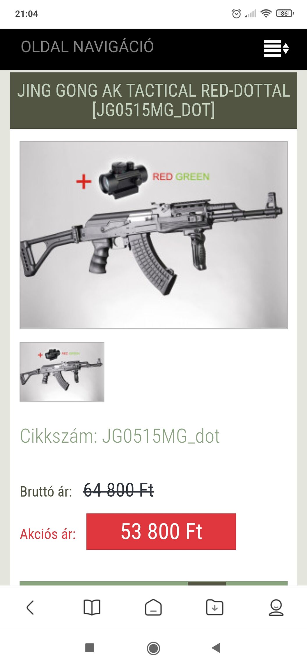

Hat oszinten szolva... 25 euro alatt eleg ritkan lehet gazos tarakat venni.
Sot inkabb 30-hoz szoktak kozelebb lenni. CO-s meg meg ettol is dragabb. Amugy az STTI MK23 tar az 20-22 euro korul szokott menni, attol jobb opciot nem fogsz talalni. Anyagilag legalabbis. Majd ird meg a velemenyed az SSX303-rol.

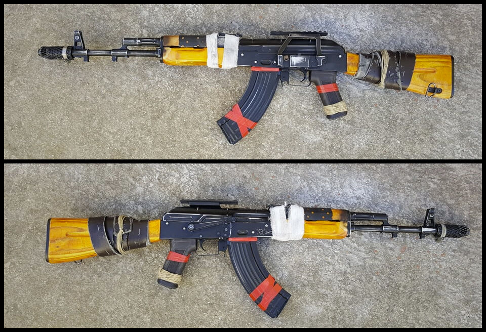

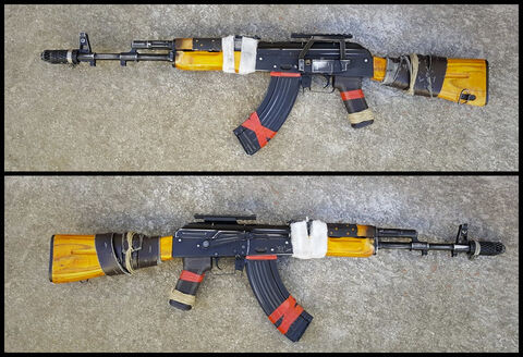

Wow, koszi! Van metszet a gondolatainkban.
A bajonett es a fa elemek flexelese nekem is a listan van. Illetve meg forrasztoval gondoltam beleegetni. Tul sotetre viszont nem akarom megcsinalni, meg akkor sem ha azzal az "eletszerusege" ellen megyek, nekem tetszik az hogy van benne kontraszt, hogy elvalnak az elemek.Koszi a tippeket, tuti veszek at beloluk.
A feher gezt amugy be fogom koszolni jobban, az kb szurke/barna lesz majd. A sosavas otlet szuper, kiprobalom. A szigszalag ala meg most jutott eszembe, van ontapados uvegszalas vakolat halom, az is eleg fasza texturat adhat. A szijakasztos otlet is kiraly!
macilaci78
DNReNTi
#30077
Túl világos a fa. Lánggal például lehetne barnítani.
Lecsiszolnám róla a lakkot, utána láng változó erősséggel, flexszel itt-ott bele-belemarnék, persz utána csiszolópapírral elvenném a sorját, majd az egészet valami olajos kencével lealapoznám és arra a lakk.Ha a test fém, akkor egyszerű a rozsdát rávarázsolni. Csiszold le róla a felületkezelést és sósavas ronggyal dörgöld át itt-ott.
Piros szigszalag és fehér géz helyett én mondjuk zöld és barna szigetelőszalagot használnék, esetleg szürke duct tape, annak textúrája is van, vagy a régi leukoplast ragasztószalagot. A piros és a fehér világít terepen, ahogyan a világos fa is, márpedig egy posztapokaliptikus világban a túlélés a kulcs.
Még esetleg a tus tövére felaplikálnék valami hóm méd szíjakasztót és egypontos szíj, vagy a tus elejére, cső tövére is valami kulcskarikát és akkor kétpontos szíj, ami abszolút idegen felfogatás ehhez a fegyverhez képest és a szedett-vedett benyomást kelti.
A tűzváltó kart is meg lehetne kicsit "csinosítani". Például valami bontottat összegyűrnék, majd kiegyenítseték, amennyire lehet. Lepattogott festék, szabálytalanul gyűrött festék, egy kis elállás a tok síkjától...
És egy bajonetet alá, nagyon fontos, hogy az enemit üres tárral lehessen aprítani!

Mas.
Ha mar jatek nincs, kicsit elfoglaltam magam massal.
Regota meg akarom csinalni az AK-mat ilyen 0 Ft-os optikai tuninggal egy kicsit lerugott poszt-apo stilusura, egyreszt mert szerintem tok jol neznek ki, masreszt bejon ez vilag. Szivesen el is mennek majd egy ilyen milsimre ha ujra vannak jatekok. Nos, ez most ilyen lett, de meg van egy-ket otlet, amit ra akarok dobni.Mivel lehetne meg trogerebbe tenni szerintetek? Minden tippet szivesen fogadok. Illetve jo lenne valami rozsda szeru hatas a femeken, foleg a testen, ezt hogyan oldhatnam meg? A tus is tul "tiszta" meg, azzal is vannak terveim.
Bekerult ebbe is az Elvish Tac Rhop, Prowin kamraval, Modify flat gumival, konkav lenyomoval, Modify hybrid 6.01-es csovel. Kicsit MASZ necces, de bealitott hopup-al jo leszek, Most 395-400 FPS. 0.32-0.36-os BB-vel fogom hasznalni, az ahhoz szukseges lenyomas szerintem lehuz vagy 10 FPS-t.
DNReNTi

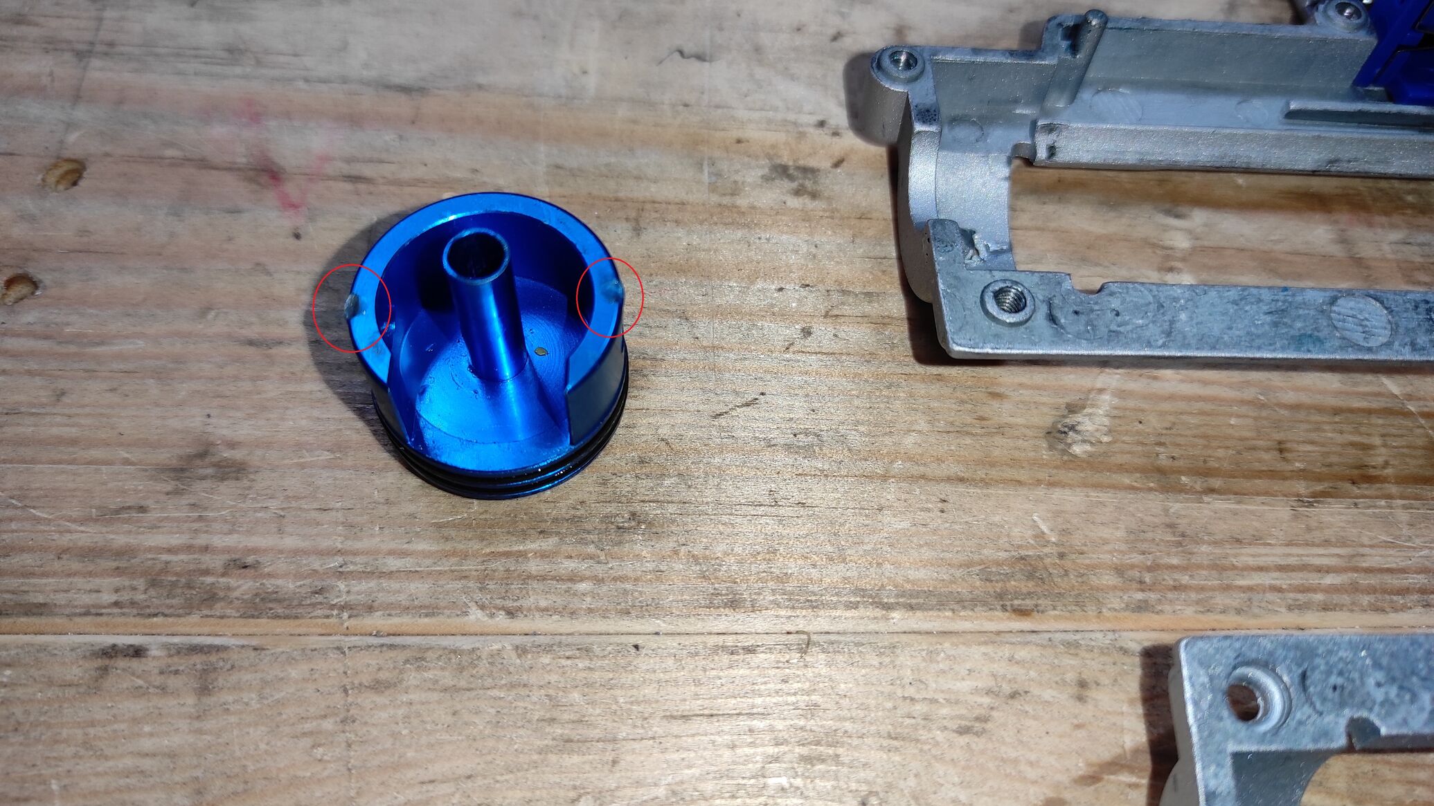

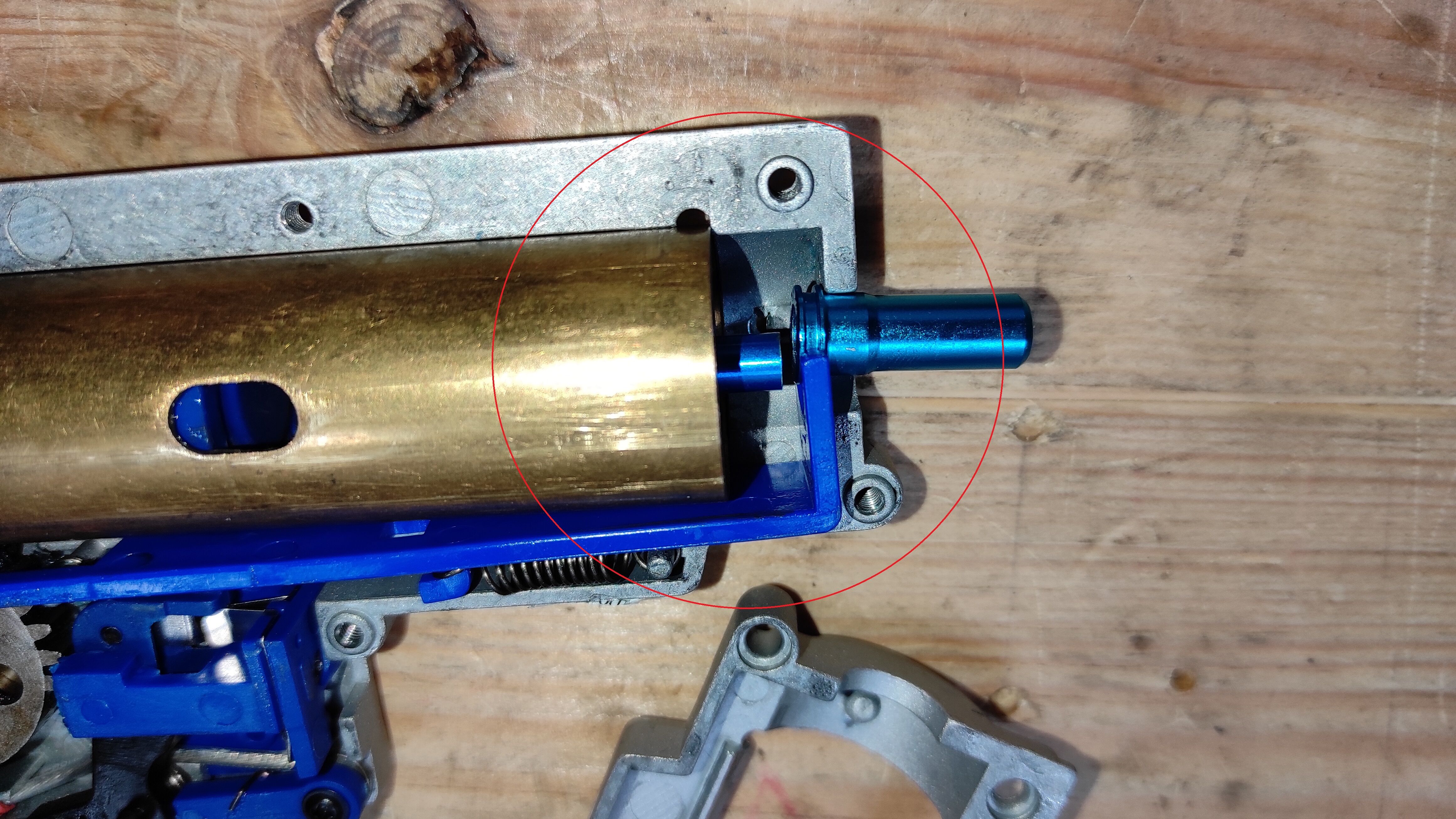

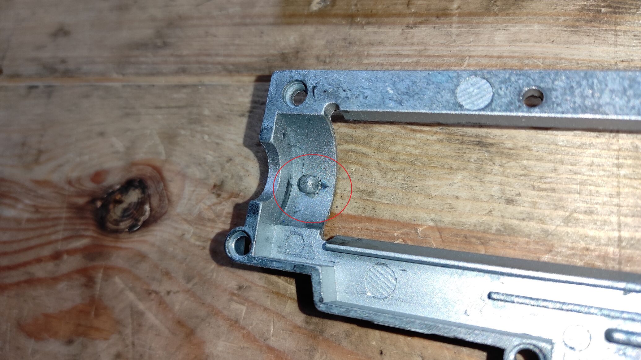

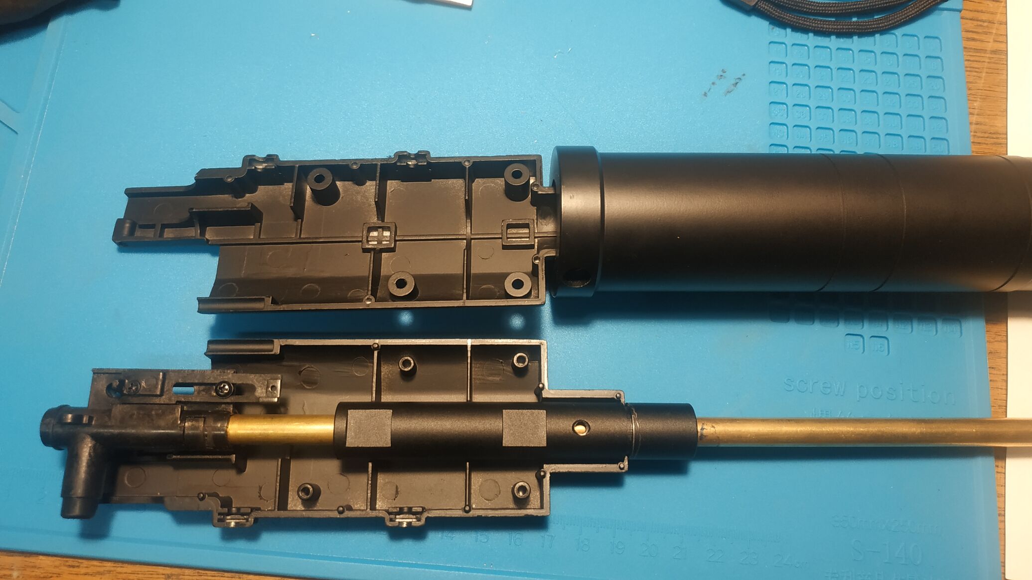

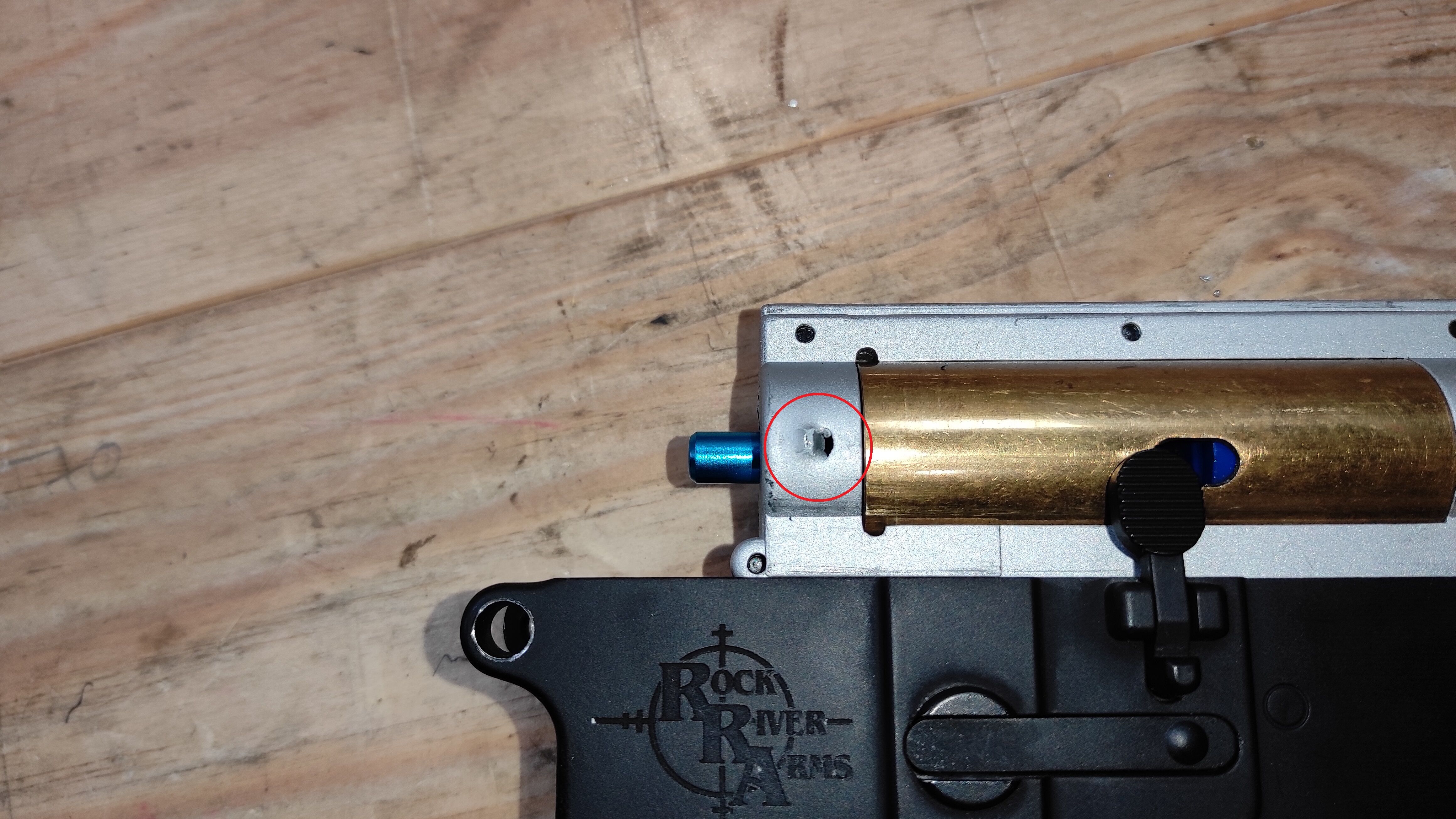

Igazatok lesz. Az egyik kepen latszik is hogy a hengerfej hatrebb van, a nozi meg le van csuszva. Hogy a pocsombe mukodott ez?
Gondolom a dugattyu a hengerfejjel szetpufolte a ket csapot, meg azzal egyutt az egesz gearboxot. Komoly kokler aki ezt igy kiadta a kezebol.
emre
Ezen filózok én is.
Ez szerintem csak akkor lehetséges ha a hengerfej eleve az illesztő tüskék mögött volt összeszereléskor.(#30073) macilaci78
A hengerfejen nem kellene lenni egy vállnak hogy nem csússzon be a hengerbe?
Az a furcsa hogy ezen hallani kellett volna működéskor hogy valami nem jól van. -

A henger fej hogy csúszott hátra? Először letörte a pöcköket a gbről? Kíváncsi lennék mi okozta ezt.Olyan mint ha neki futottál volna szemből vele a falnak
macilaci78
DNReNTi
#30070
Hogyan sikerült összehozni vajon?
Ja, két különböző árnyalatú kék zsír volt a csapágyfészekben, nem takarították ki rendesen. viszont örülök, hogy nem kell ezt a gearboxot kitakarítanom.
Ja, beépítettek tracert a hop up egységbe: egy darab kerek fejű dióda a nyakára, fix vezetékkel és még nem is látja el a feladatát.

Dik. Ez olyan mint amibe belehajtottak egy csavart a rossz lyukon :D
Omfg. -

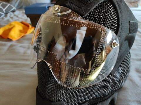

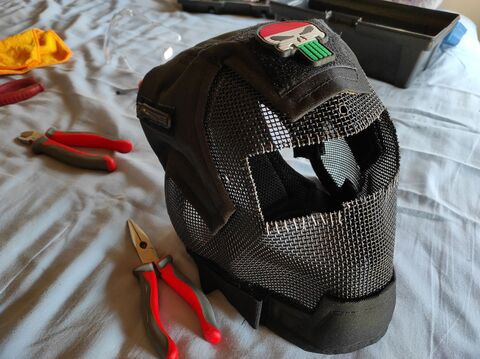

Na, elkészült a CQB sisak prototípusom.
Mivel a paintball maszkba ugyanúgy belerohadok, mint bármi másba, ami addig nem is volt probléma, míg ősszel már csak úgy lehetett játszani, hogy a pihenőben arcmaszkkal (és ha legközelebb lehet, valószínű ugyanez lesz). Az meg nekem már sok volt, semennyire nem tudott az arcom leállni az izzadással és szimplán belefolyt a maszkba az izzadtság, amit a szem körüli szivacs nem tudott elvinni, onnantól meg nem láttam semmit. Márpedig kell valami, ami könnyű, véd és látok is belőle. Ebből lett ez a csoda:Nyilván a csavarok nem a legszebbek, de kit érdekel. Körbe véd és nem párásodik, az izzadtságnak meg van helye lefolyni rólam, mert nem ér hozzá az arcom sehol (legalábbis a lencséhez nem).
Egy kemény 20€-akciós áron vette rácsos telimaszk + a paintball maszk másodlagos - nem thermo - lencséje összeeszkábálva. Eddig teljesen jó, az udvaron semmilyen időben nem bírtam összelehelni. És kb. fél kiló az egész, ami még pont jó.
Egyetlen baja, hogy le kell a rácsról verni a műanyag bevonatot, mert lövéskor az repül mindenfelé. Elvileg azért van rajta, hogy ne rozsdásodjon, de teli ráccsal kiverné az ember szemét az első headshot műanyagreszelékkel (utána legközelebb meg rozsdával, szóval érdekes koncepció), ha mondjuk nem a bb törmelék menne át rajta, mert még az is megeshet... Most már csak a fülemet szórná tele, a többi nem para. Majd ragasztok oda bele szúnyoghálót vagy valamit...

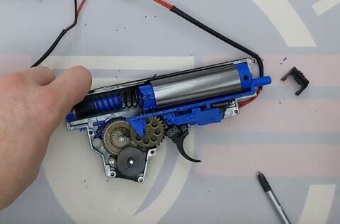

A logikád szerint nem jó...Néztem YT videót, azon nagyon ügyeltek az általad leírt mozdulatra.
A gb upper részén van alul, a henger alatt, egy bütyök, az bele akad a lowerben, gondolom azért van lekerekítve hogy ki lehessen forgatni. Így stimt most már ha tudom mit kell nézni
Köszi
macilaci78
Láttam már közelről, de csak ICS testben.
Az ICS upper az elülső pin, mint forgáspont körül lefordul a lower-ről, miután a hátsó pint kihúztad.A többi M4 variáns esetében az upper-t picit előre kell mozgatni a lower-hez képest, miután az elülső pint kihúztad. Kétrészes gearbox esetén ez azt jelenti, hogy a levegős részt előre húzod a felhúzó fogaskerék fölött, ami a ha a dugattyú nem elöl állt meg, összeakadhat a fogaskerékkel, de a tappet plate mindenképp.

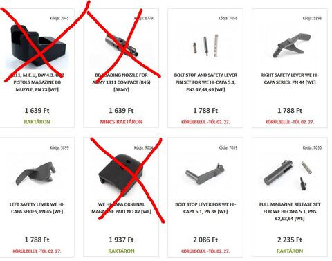

TM Hi-capa 5.1
Építek egy pisztolyt, ami fogjuk rá hogy minőségi alkatrészeket tartalmaz. (limcat szán, AM sütés,Edge bbu) Sima fekete az elképzelés így a külső kiegészítőket nem venném meg 30-40 eur/db Hanem a WE 5.1 fekete cuccait kapná meg
FONTOS! nem cserélném, a gyári TM-et, hanem nincs hozzá,az az jelenleg WE 4.3-omét használom. Mennyire javasoljátok ezt? Az alábbi alkatrészekről lenne szó:Bocs ha sok voltam

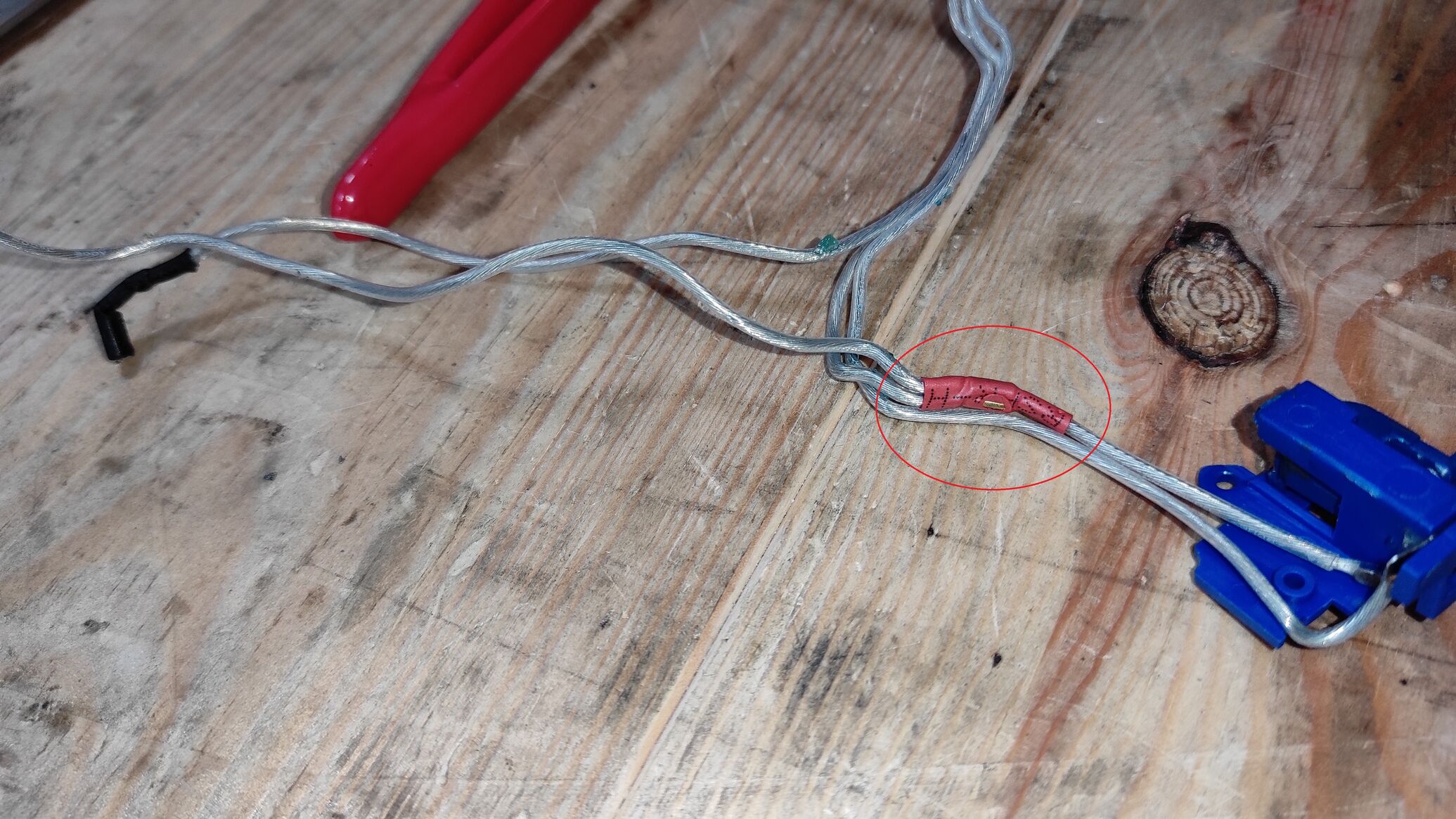

Most forrasztottam ,volna, új kapcsolót V2-be, elvileg SHS... Lefolyt róla az ón... A régi kapcsolóra minden további nélkül tudtam forrasztani, de az újra, ha rajta is maradt, ujjbeggyel simán le tudom szedni. pasztát meg egyéb cuccot nem használtam. Kicsit kapargatni kellett volna vagy van valami trükkje?
ilyen v1.1-et kaptam
T238 v1.1 optical mosfet for V3 gearbox overview and installation - YouTubemég az is lehet, hogy ez a továbbfejlesztett verziója ennek: [link] és akkor az eladó se tudta miért ad vissza $15-öt
(meg én se tudtam miért akarok olyat, de mivel annyira ragaszkodtam hozzá és refundot is indítottam, szerintem benyelte inkább a pénzt és hagyott a fenébe)
még nem találtam táblázatot, hogy a 3.1 mivel fejlettebb, mint az 1.1 (és az 1.0)szóval egyelőre nem eladó
macilaci78
Korábban linkeltem, melyiket vettem.
v1.7 a ver2 GB-ba, és v3.1 a ver3 GB-ba.A v1.7 két részes, rendes optikai érzékelős, a felhúzó fogaskerék azon részét érzékeli, ami a dugattyút húzza fel, illetve az elsütőbillentyű mozgását nézi. A fogaskerékre semmit nem kellett rakni.
A tappet plate marad a GB-on, de a cut off lever kijön és a cut off lever csavarja tartja az alsó részt. A komplett tűzkapcsoló kapcsolókéssel, rugóval együtt jön ki.
Van egy extra érpár, ami elvileg a motoros tárnak ad áramot, de tippem szerint simán rá lehet kötni a tracer-es hop up kamrát is.A ver3.1 is optikai, de csak alsó része van. Az optikai érzékelő az elsütőbillentyű mögötti kis szarra ragasztott fehér prizmát érzékeli.

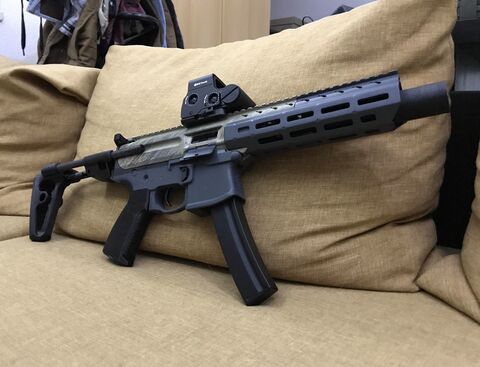

én is csináltattam 3D nyomtatással airsoft alkatrészt, egy kollégám modellezte le nekem a tus adaptert
nyilván kell csiszolni rajta, hogy szép is legyen, de nekem ez már előre lépés

Köszi, de már beraktam egy módosított SHS V7-es hengerfejet a gearboxba.
(ez is drágább lett mióta megrendeltem)
A palástból kellett lemarni egy kicsit, és ezzel a dugófejjel raktam össze. Van egy silent SHS is a fiókban, de nem tetszett a kettő együtt. Meg nem akartam egy fél fognál többet levenni.Amúgy nekem is benn van a kosárban.
Ha lenne a CM099-hez midcap tár akkor én is rendelnék pár dolgot, például type0-ás guarder hengert, de addig nem. -
