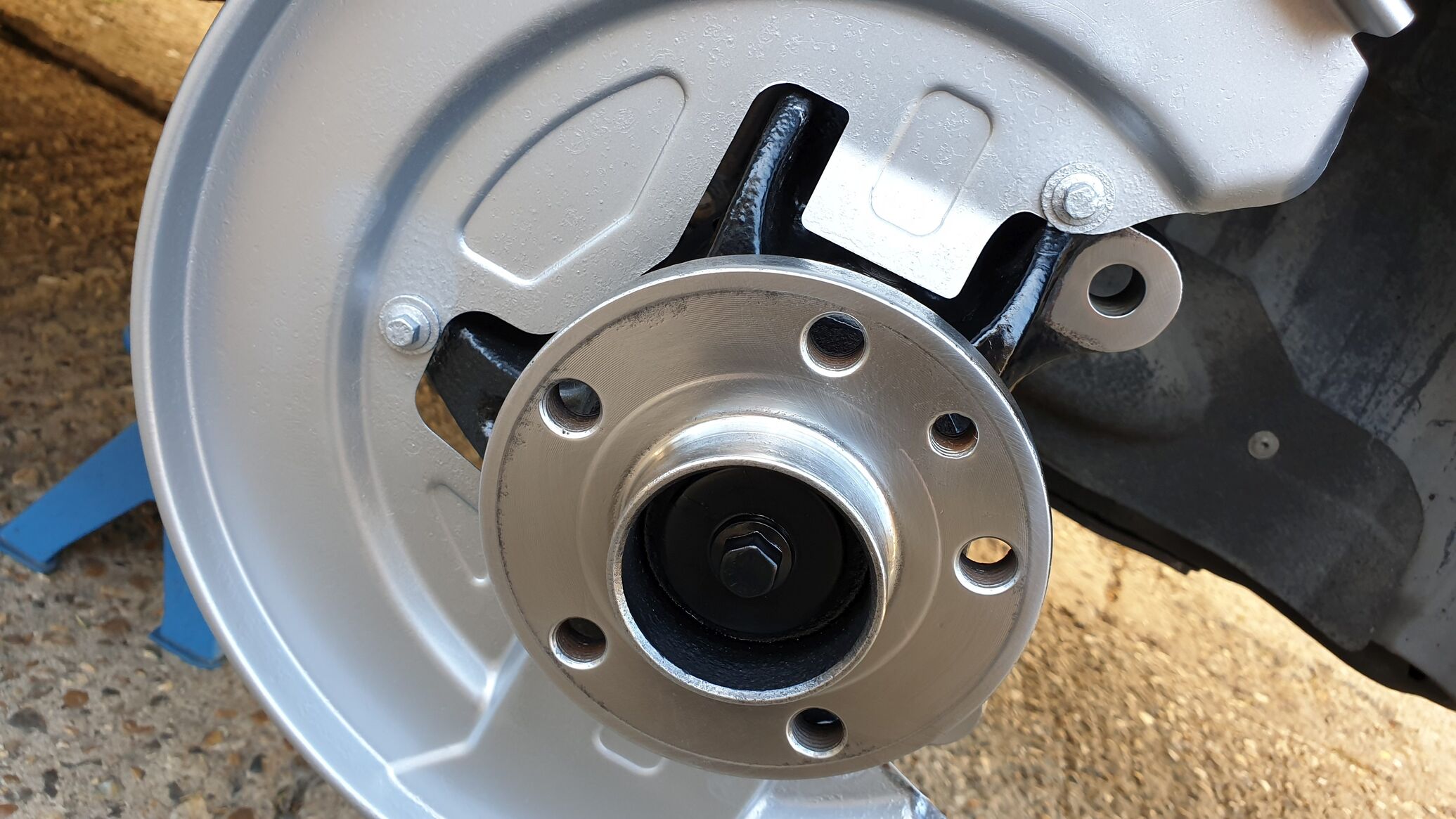

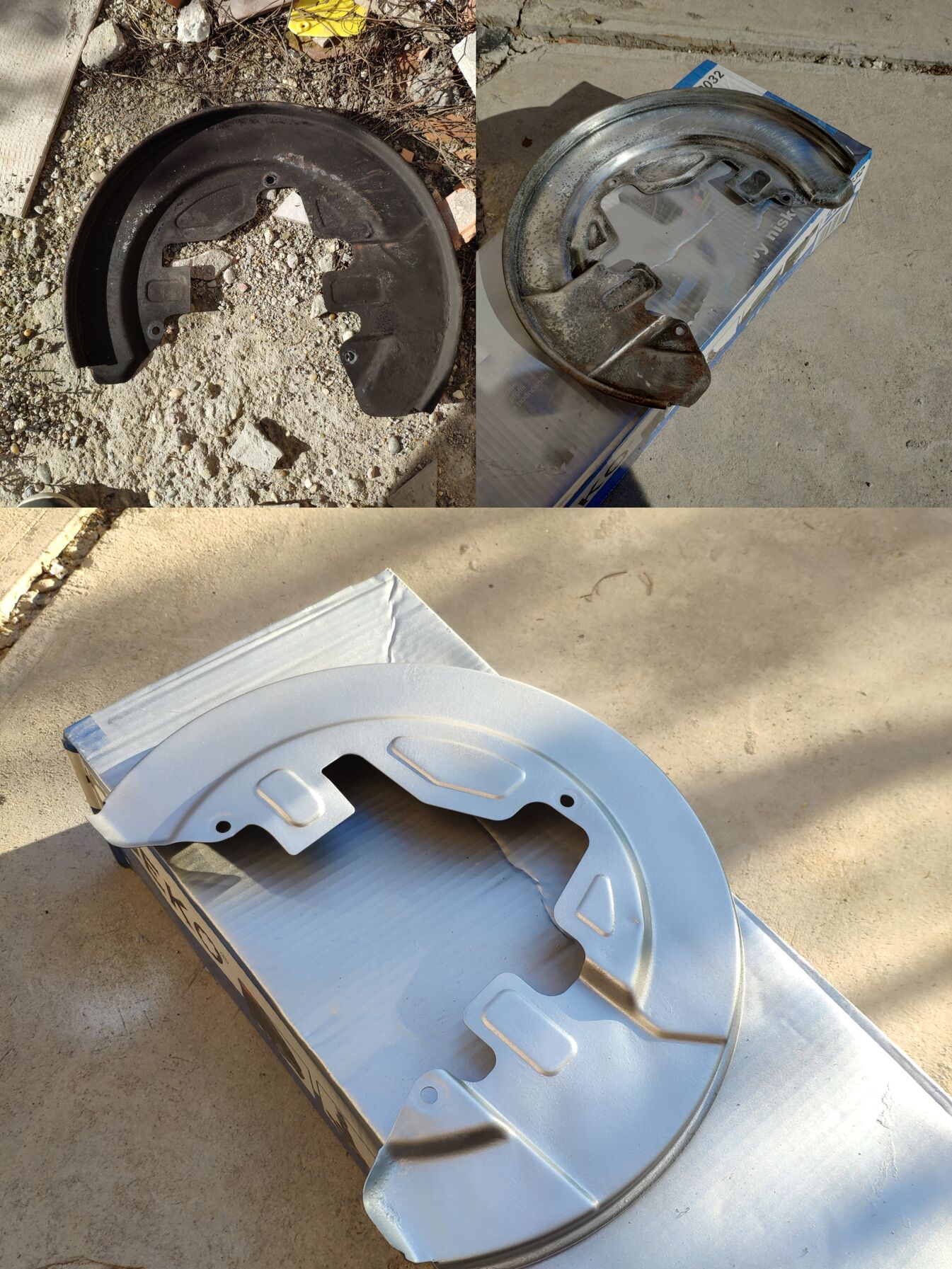

FeRRaR1 #12167 üzenetére
A féltengely csavart én is lefújtam azon az oldalon ahol nem törtem el, csak ezüstre. Nem tetszett ezért a másik oldalon hagytam inkább
A porvédő csavarokat csak lecsiszoltam, de nem fújtam pedig gondolkodtam rajta
Az agyat viszont egyátalán nem mertem fújni csak alaposan lecsiszoltam (ammennyire tudtam)
Még mindig jól néz ki az a Polestar felni, pláne azzal a lyuggatott tárcsával
FeRRaR1
Kelecar #12166 üzenetére
Szép munkának tűnik, ha alaposan előkészítetted és tisztítottad a felületeket akkor tartós lesz. A féltengely csavarok úgy tudom egyszer használatosak, azokat nekem is cserélték rugó szereléskor. De én a beteg fejemmel körbe maszkoltam azt a lyukat is és lefújtam a csavart. Illetve porvédő felrakása után annak a csavarját is
Szép iparos munka, FeRRaR1 APPROVED!

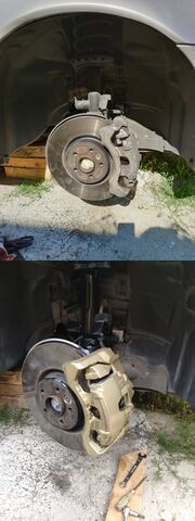

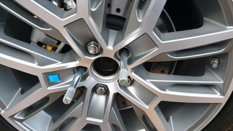

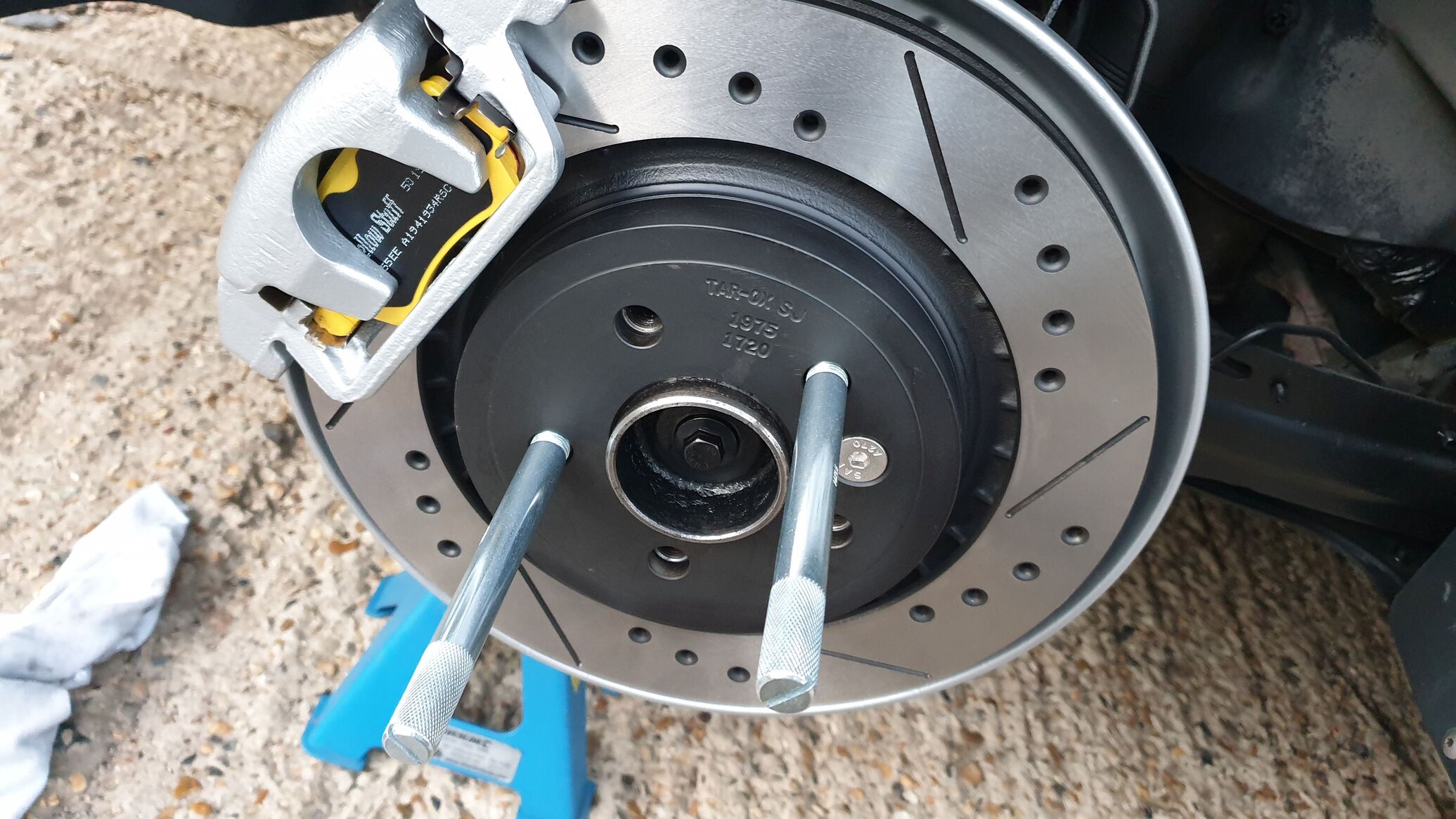

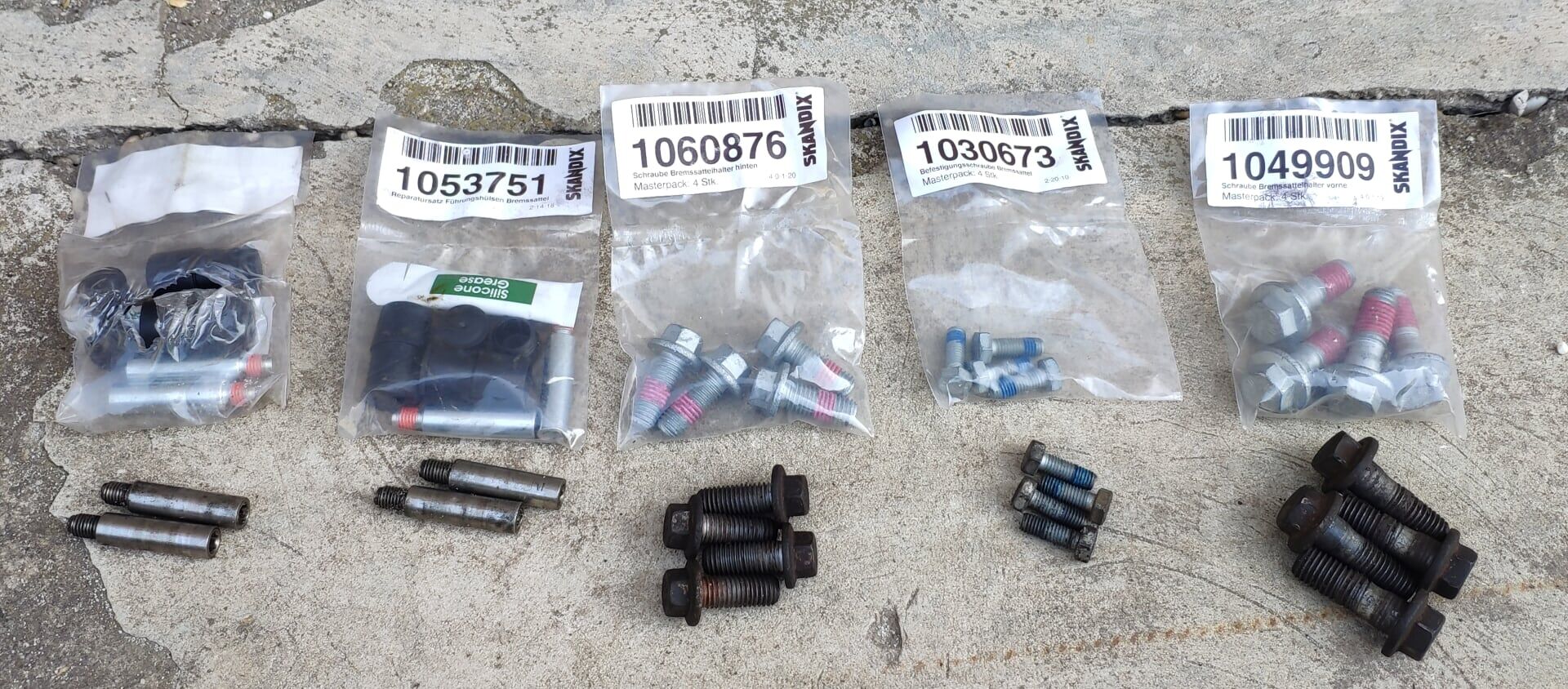

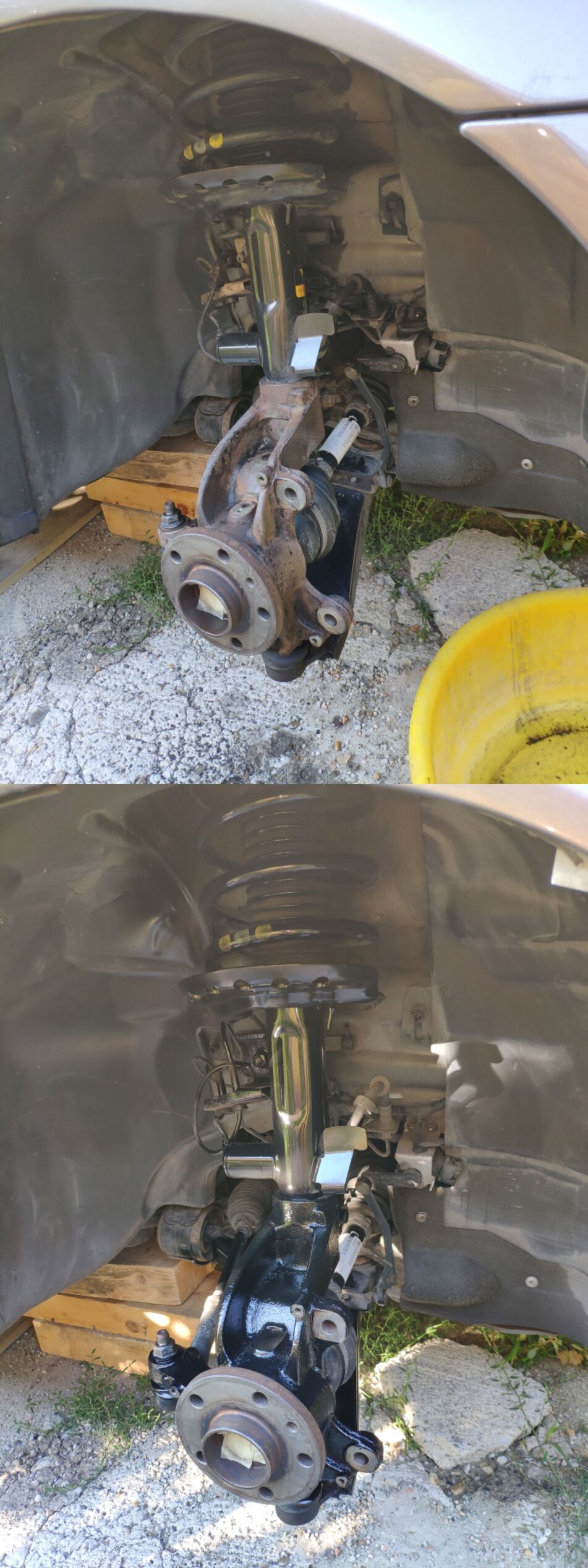

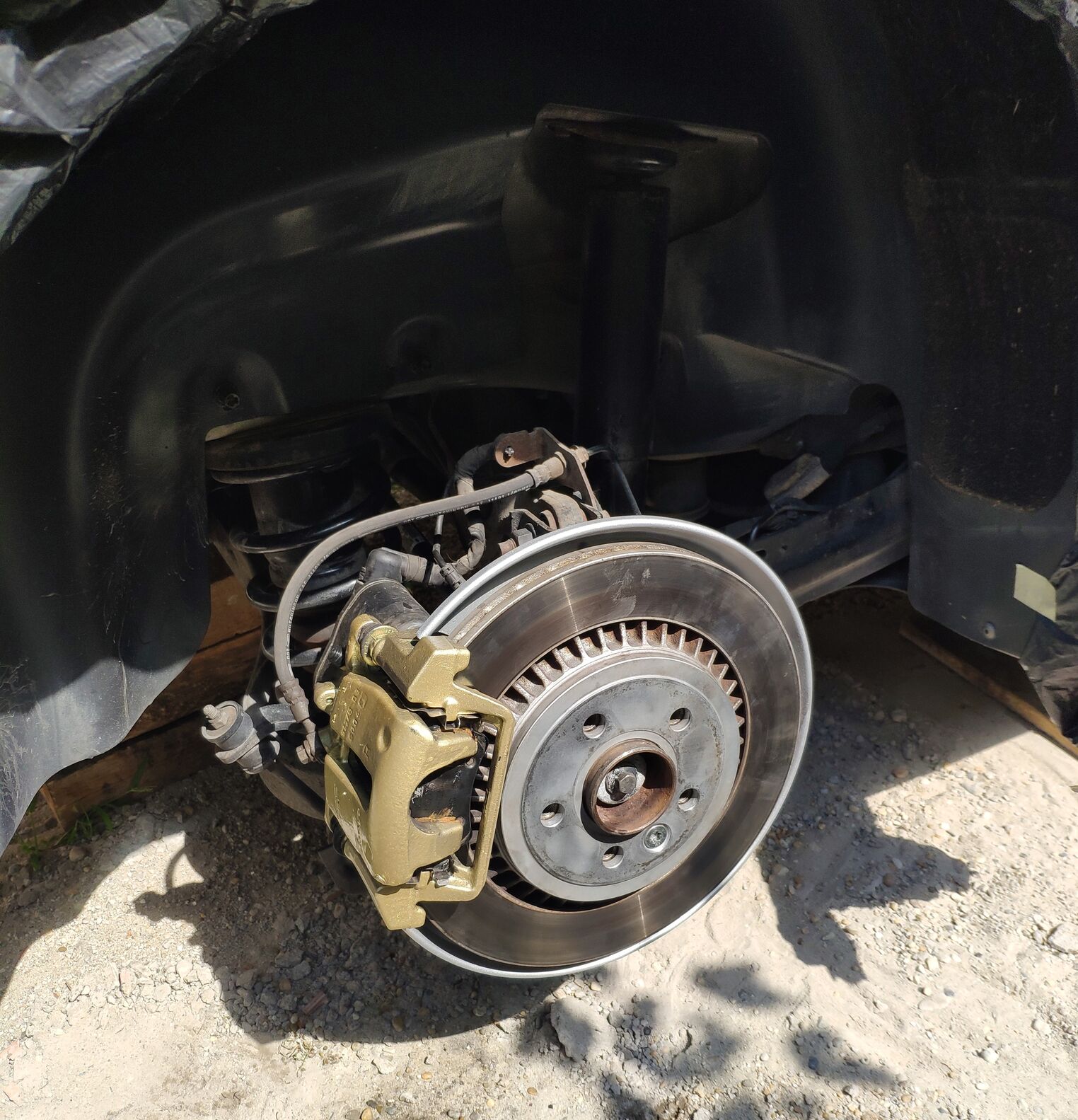

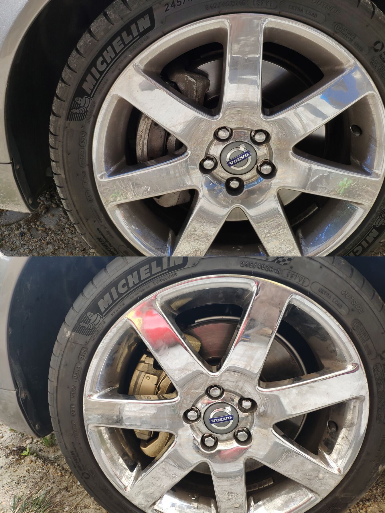

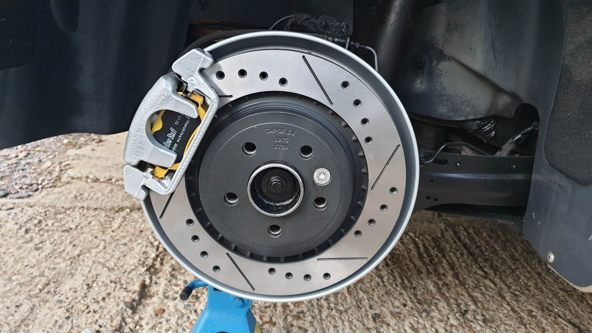

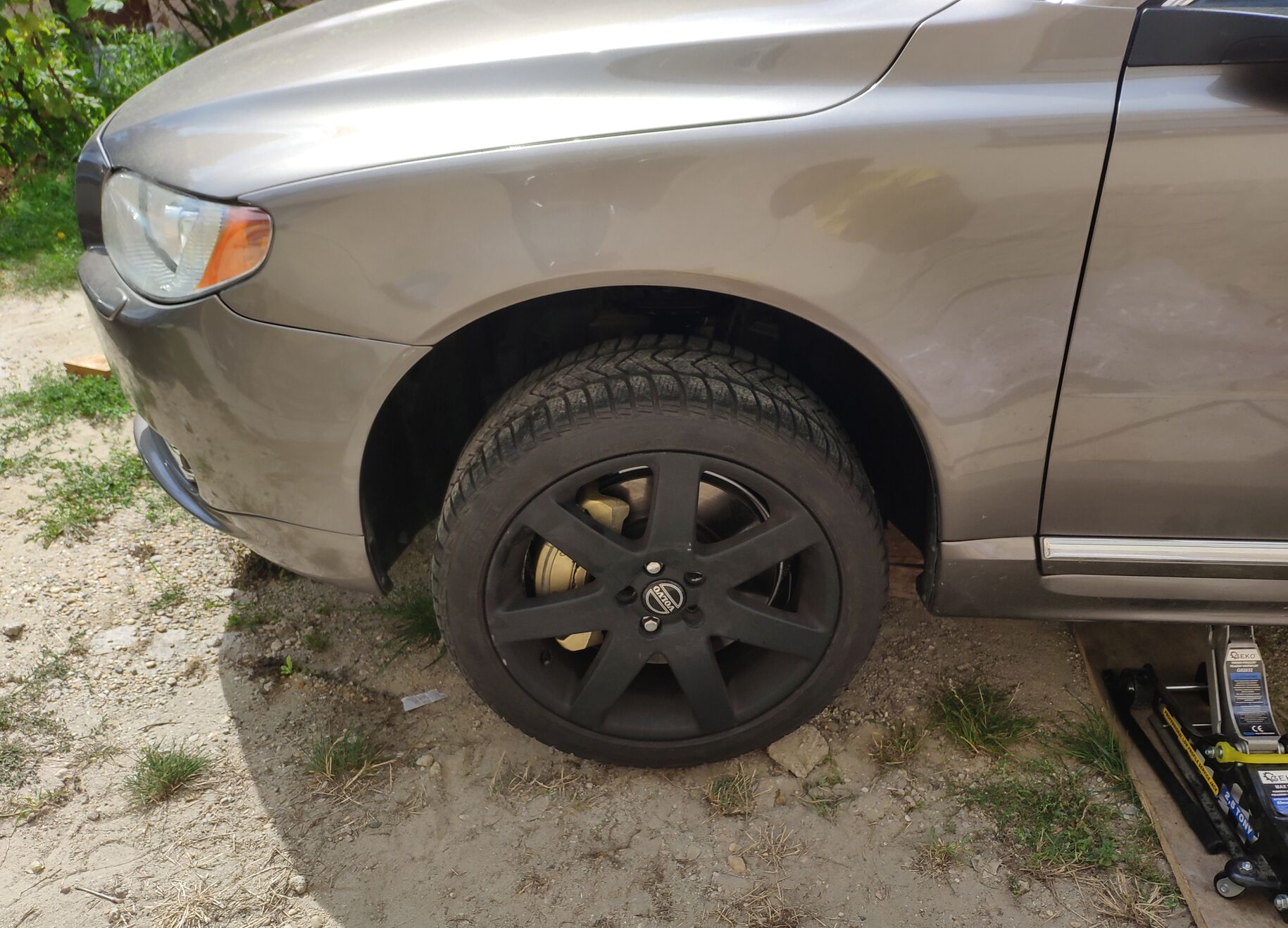

Kelecar
FeRRaR1 #11981 üzenetére
Köszi a tanácsokat, végre én is elkészültem. Az eredménnyel egyelőre meg vagyok elégdve, remélem tartós is lesz
Nem volt kalandmentes a folyamat, az egyik ABS szenzor beletört a csonkállványba (nem is nagy gond mert alapból cserélni akartam, mivel néha hibát dobált az egyikre), a szopósabb része az volt hogy kiszenvedjem a betört részt. A féltengelyt is ki kellett húznom hátul kicsit hogy a maradék törmelék szabadon távozhasson. Aztán itt jött a második fail: mikor húztam meg újra a féltengely csavart az nem igazán bírta a VIDA szerinti nyomatékot (vagy én értettem félre) és szépen betört
Nem baj, abból is kapott új gyárit, mint az összes fék csavarból amit bontottam.
Levettem az összes nyerget és tartót és külön fújtam őket + az első porvédőket is. A csonkaállványokat és a hátsó porvédőket megtisztítottam, de a helyükön fújtam. A kerékdobokat, de még a kerékcsavarokat is igyekeztem megtisztítani, szóval próbáltam minél alaposabb lenni
Megnéztem a téli felnivel is -

FeRRaR1
runner 125 #12111 üzenetére
Gyárival egyező az ET szám, az is ennyire bent volt de ott még egy rohadt nagy grand kanyon is tátongott a gumi és a karosszéria között.
Ezen segített a felni, de még többet tett az ügyért a 3 centit ültető Eibach Pro rugó.
Itt van 3 teljesen gyári kép:
Itt a kép az új felnikkel eredeti rugókkal:
Itt pedig az új rugókkal lökös fényezés után:
Nem teszek rá szélesítést, de pont ma került fel rá egy első toronymerevítő és 19mm helyett 25mm átmérőjű hátsó anti roll bar, meg vastagabb stab pálca nemrég.
Amennyiben szélesíteném is lehet hogy még kicsit javítana a kinézeten, de több szemetet kapna a karosszéria, illetve egy alapos futómű beállítás és összetartás állítás is kell utána amit sokan elfelejtenek.
De amit tettem a jobb tapadásért annak az útnak a végére értem.
- Nagyobb és könyebb felni
- Tapadósabb Pilot Sport 4 S gumi
- 3 cm-et ültető Eibach Pro set
- Első torony merevítés
- Vastagabb Meyle HD stab pálcák körbe
- Vastagabb hátsó stabilizátor rúd
- Lézeres 4 kerék állításA gyári állapothoz képes ég és föld, illetve nagyon elégedett vagyok vele. Tapadás ügyileg, ahogy viselkedik, úttartás + kinézet is közel tökéletes számomra.
