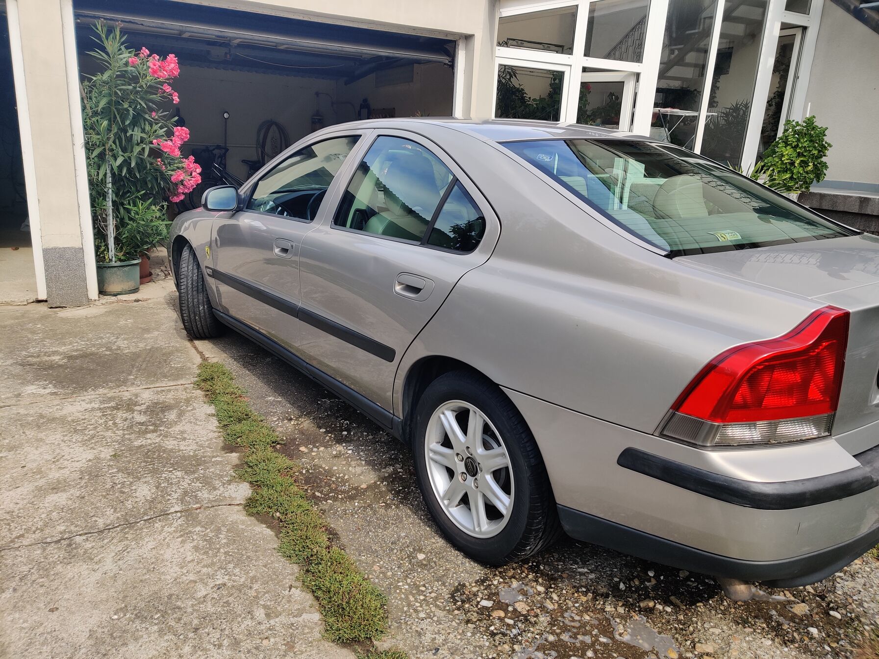

Sajnos hengerfejes lett a Volvo S60 T5 (2001) 454 ezer km van benne. A szerelőmtől 900 ezres ajánlatot kaptam.
Ebben nem kizárólag a síkolás van benne, hanem gyűrűsor, hajtókar, gyertyák, vezérlés, tömítések, hengerfejcs készlet, főtengely, olaj. Unix partner nyilván onnan szerzi be az alkatrészeket is. Az összeg a maximum, ez csökkenhet abban az esetben, ha a az alkatrészek amiket kiszednek még jók.Menynire lehet reális ez az ajánlat?

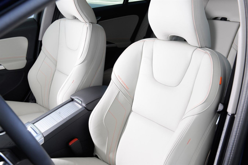

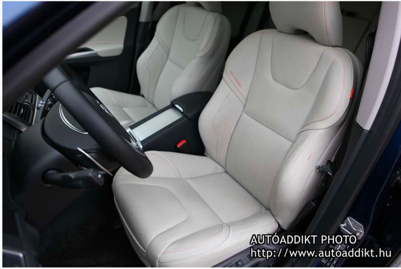

Saját képem most épp nincs, de ekkora kárpit részről van szó:
Tehát ami balról-jobbról van, úgy félkörben a naracssárga varrat mellett, magán az ülésen és a támlán.
Na, nálam az ülésen lévők piszkolódtak be eléggé. Az ülés többi része bőr.Bízom benne hogy ezt a kárpittisztító megoldja majd.

Ha lehet, akkor kárpittisztító géppel (is) nekimennék. Régebben világos kárpiton próbáltam ki több tisztító habot/lötyit is, de nem volt teljes az öröm. Hiába oldották fel a koszt, a ronggyal való dörzsölés hatására csak szét lett kenve nagyobb felületen. Ha nincs kiszívva a feloldott trutyi, akkor nem nagyon fog kijönni szvsz.
Persze kisebb felületen, vagy ha csak vékony csíkokról van szó, akkor akár működhet is. -

Igen, kinéztem már egy kárpittisztítót (jókat olvasok róla), valószínűleg ezzel megpróbálom majd.

A V40 Ocean Race világos bőrülèsein vannak balról - jobbról ilyen szövet fèle csíkok, illetve még néhány helyen.
Namost, ez eléggé be van koszolódva, világos szürkènek kellene lennie, viszont elég csúnya sötét szürke színű, látszik hogy piszkos. Mivel tudnám azt helyrehozni?A bőrülèseket szépen át tisztítottam a gyári tisztító szettel, de azzal a szövet részével nem tudom mit kellene tenni.
Ötlet valakinek? -

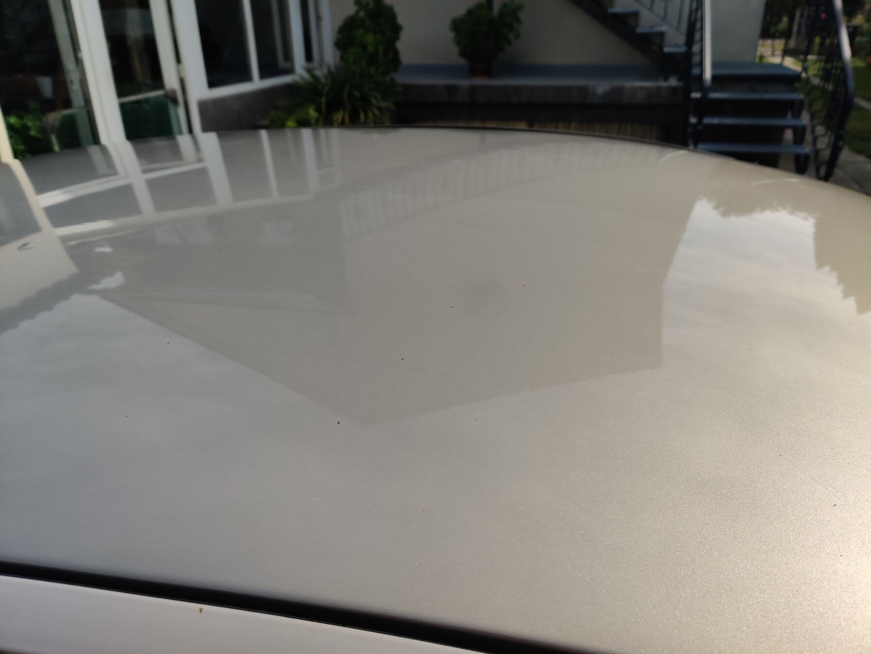

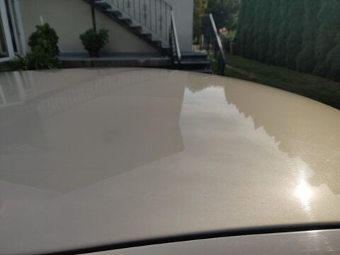

Tegnap sikerült végre hazajutnom vidékre és időt fordítani egy alapos mosásra. Autóápolás fórumban ajánlották ezt a két szert: Koch Chemie Green Star (általános mosás), Koch Chemie Eulex (ragasztó, kátrány, faenyv ellen)
Először az elsővel végigfújtam 1 oldalt, felkeféltem majd leöblítettem. Utána jött a második egy rongyra itatva és az apró faenyv darabokat egyből leszedte. Tele volt már az évek alatt ilyen pöttyökkel, semmi nem hozta le eddig.
Előtte pöttyökkel:
Utána nélküle:
