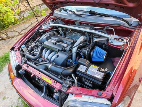

van pár dolog amire bújítanék a v8-on
pl.: hátsó lámpa nekem is, TFT DIM, Polestar fékek, ezenkívül nekem is tervben van egy merészebb kipu.A V8-ra én se raknék direkt szűrőt.
A V40 levegő feed csöve így is megmaradt a légszűrő mellett de valóban melegebb levegőt szív így mint a gyárival. Elég hülye megoldás a friss levegő cső is mert a sárvédőből tereli a levegőt, hát ott alapból nem sokat kap, más modelleken általában a hűtőrácstól van terelve a levegő.
100 körüli tempónál már elég jó a légmozgás meg az intercooler is jobban dolgozik, úgy tökéletes az intake hőmérséklet, de városi lassabb forgalomban gyorsan felmegy :/A V40-en BSR kipu van downpipe-tól, de most az eleje sokkal hangosabb lett mint a hátulja, szóval arra is ráférne egy kis beavatkozás

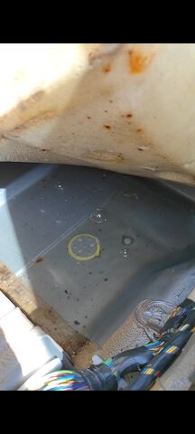

Egy kicsit szomorúbb story is van, a szabad ég alatt állás és az 5 napos sáros eső sajnos megtette a hatását.
Tetőablak lefolyó eldugult, beázott az autó egész jobb oldala.
3 napig szárítottam a kárpitot, az összes vizet kiporszívóztam alóluk, ma fogom összerakni. Remélhetőleg "megúszta" minden elektronika.

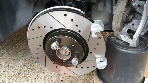

V60 D5 AWD-ba első féktárcsa és fékbetétek ATE vagy TRW legyen?
A TRW egy picit olcsóbb (fékmesternél az ATE 81 a TRW 65 ezer Ft).Illetve használ valaki esetleg ATE Power Disc tárcsát és Ceramic betétet? Jobbak annyival, amennyivel drágábbak? Van előnyük azon kívül, hogy kevésbé porolnak? Esetleg hosszabb az élettartamuk stb.
