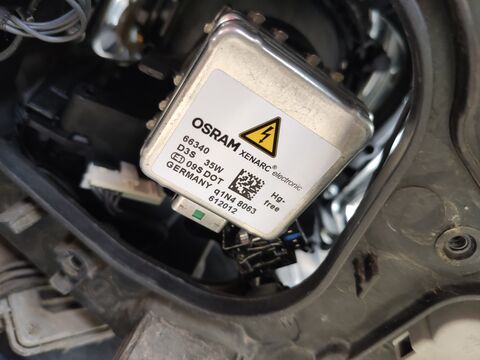

Lementem kibontani a kocsi elejét, nem tudtam kiszedni az izzót 15 percig mozgattam a foglalatot. Pedig eltekertem mellette azt a rögzítőt, megnéztem yutubon is mások csak kihúzták
Mindenesetre arra jó, hogy láttam milyen izzó van benne. Nem nagyon szeretnék utángyártott izzókat az előző kocsimnál szerintem annyit költöttem utángyártottakra, hogy vehettem volna egy jót
20k ez ami benne van, lehet akkor veszek egy párt, legyen jó. -

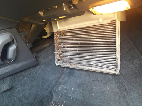

Grat, a verdához, jó kis hibrid ez.Szerk.: közben kicseréltem a kabinfiltert, pontosabban az aktív szenest rossz helyre akartam berakni, a sima helyére, így eltörtem
Később vettem észre, hogy a sima szűrő mögött van egy vastagabb slot, oda fért volna bele.
Így a régi szűrőt kiporszívóztam és lefertőtlenítettem kézfertőtlenítővel. Majd legközelebb belekerül a rendes szűrő, mindenesetre a probléma (este bepárált a szélvédő) orvosolódott, mondjuk az egész szellőzőjárat ki lett takkerolva. Szélvédő lapátszárak leszedése volt a legnehezebb, de egy kis WD 40 meg egy jó fogó csodákra képes.(Fogyasztás 12.8-nál tart.)
