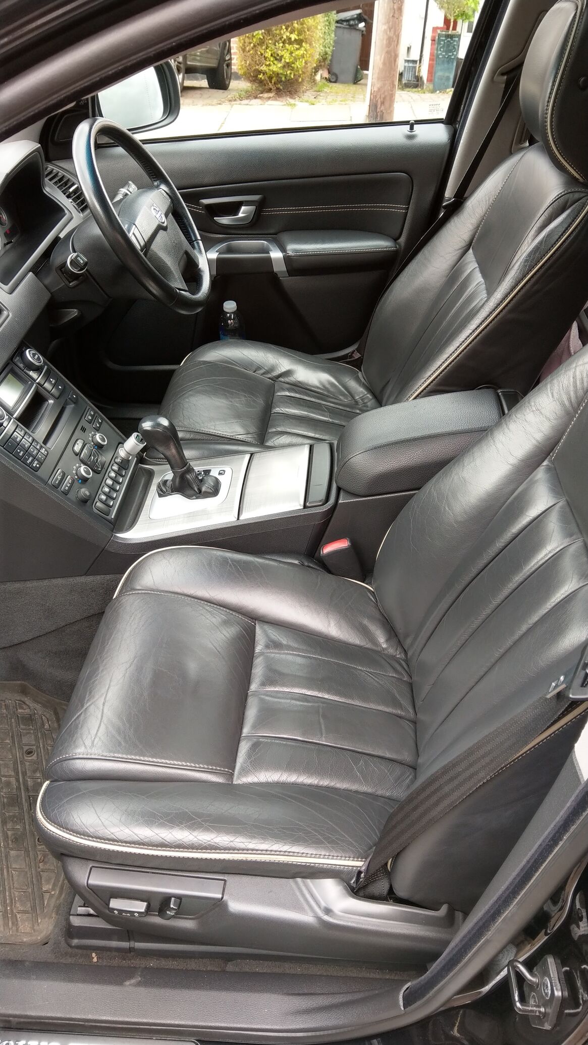

A mélygarázsban volt egy 850 kombi, és mindig irigykedtem az üléseire...a nyolcvanmotoros luxusverda-fotelek sem okvetlenül ölelnek érzékibben, mint emezek itt
"Külön szeretném azonban kiemelni azt a tételt, amiben ezek a Volvók a világ legjobb autói voltak, és azóta sem múlták őket felül. Az ülésekről kell itten papolnom egy marketing-ízűt – még szerencse, hogy öreg autóról van szó.
Amikor behuppantam, barátom, volt kollégám, Tóthmátyás Tibi szavai jutottak eszembe – "ha egy autóban jól ülök, nálam már félig nyert ügye van". Arany meglátás, azóta sem tudtam megcáfolni, és ha csak ezen múlna, a 850-es a világ legjobb autója lenne. Nincs itt semmi trükk, csak a rettentő széles határok közötti állíthatóság (a kormánynál is), valamint a kvázi tökéletes ülőlap- és háttámla forma.
Öregszik a bőr, de még fessen szökken a pohártartóMaga az ülés sem nem kemény, sem nem puha, tojok rá, hogy epedás-e, avagy szivacsos, egyszerűen jó. Ha én autógyár lennék, egyszerűen lemérném a Volvo 850-es üléseit – centiket, szögeket, rádiuszokat, satöbbi – és csak ilyet tennék az autóimba. Oké, a kölcsönzős, illetve alapverziókba mehetne a szokásos gerincgyilkos borzalom, a sportváltozatok pedig kaphatnák a szintén kényelmetlen, de legalább tisztességes oldaltartású Recarókat. De az eladott kocsik 95 százalékában ilyen lenne, ami egyben milliókkal több elégedett, hosszú utak után is toleráns, az autózás csapásait jóízű nyugalommal elviselő autóstársat jelentene. A mai Volvók ülései puhábbak, de közel sem ilyen jók, és sajnos a nyolcvanmotoros luxusverda-fotelek sem okvetlenül ölelnek érzékibben, mint emezek itt, negyedmillió kilométernyi fenéklenyomattal bennük. Ha én lennék Lowtyo, és ezáltal ismerném a híres, nevenincs pécsi költőt, biztosan ódát íratnék vele a Volvo 850-üléshez, így sajnos a döcögő próza sarába ragadva kell bizonygatnom: ilyen máshol nincs, ezt ki kell próbálni."

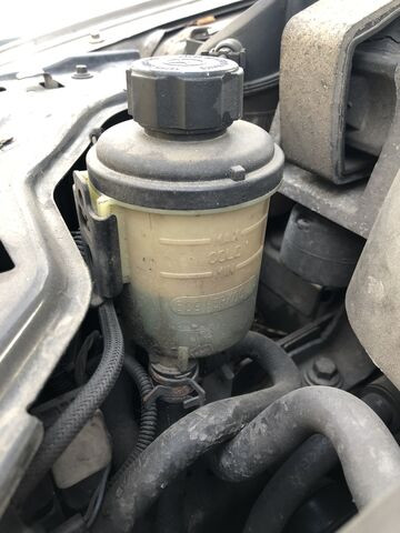

Az a kerdesem, hogy beleneztem a motorterbe, es gyanus lett ez a tartaly, hogy a folyadekszint a minimum alatt van, hidegen is. Annak utananeztem, hogy ez a szervoolaj tartalya, az a kerdesem, hogy siman utantolthetem valamilyen szervoolajjal, surgos -e, vagy bizzam a szerelore, amikor majd viszem hozza a kocsi? (Volvo V70 III 2.4 Diesel)
Masik kerdesem, hogy a fordulatszammal aranyosan hallattszodo nyuszites/ sivitas/ vonyitas jon a motor felol, igy ennyi elmondas alapjan utal valamilyen tipikus hibara?
Elore is koszi!

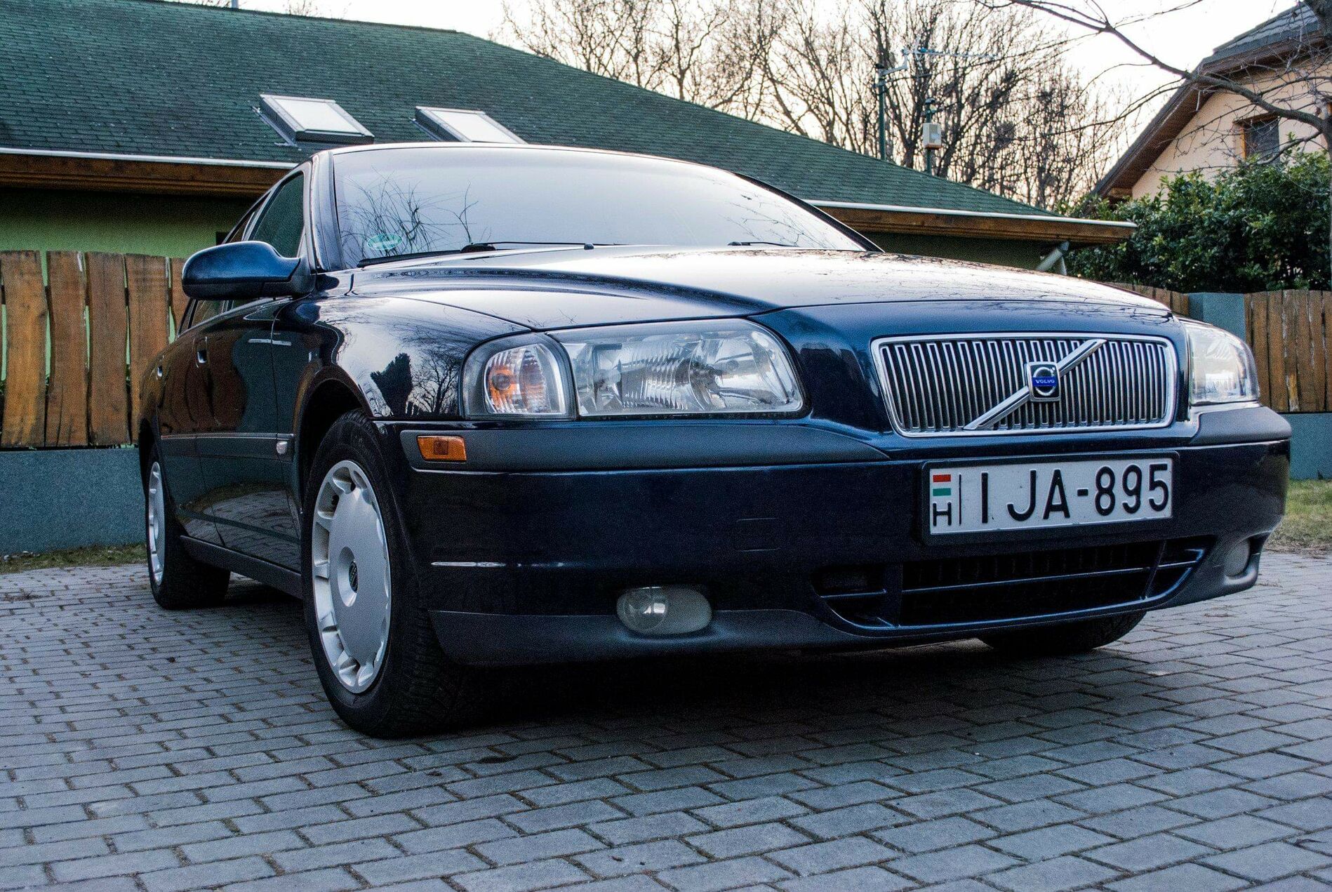

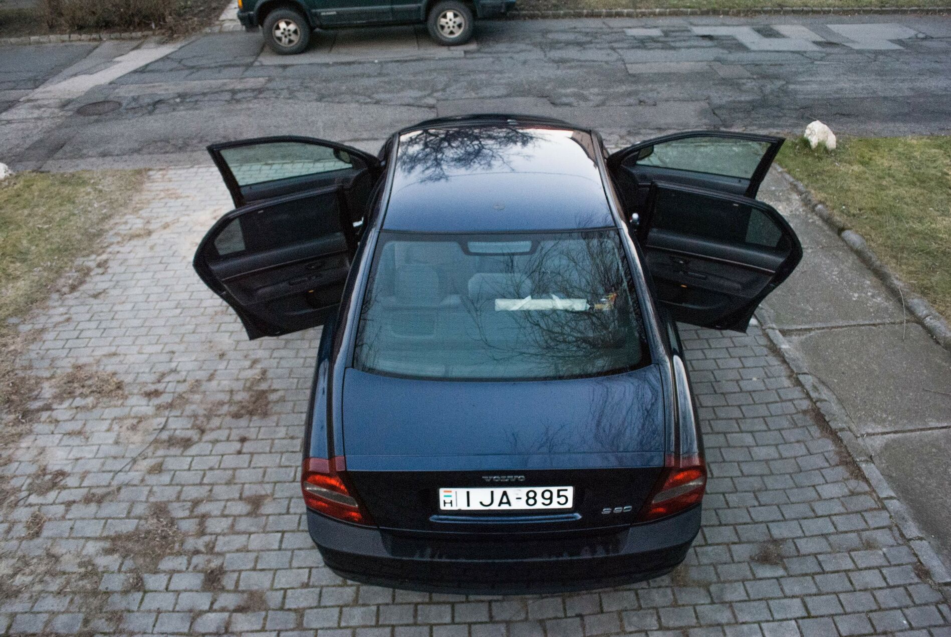

sziasztok ebben a motor vallalhato? rendes volvo motor?
volvo -

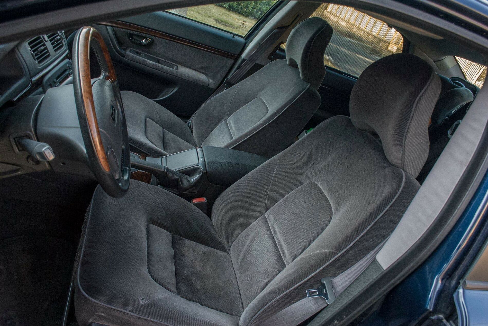

FeRRaR1
Tetszenek a fotel ülések, meg a régi mercis beltér, viszont a külseje felett nagyon eljárt az idő.
Még soha életemben nem láttam így varrott S80 ülést, pedig a családba volt eddig vagy 6, én meg egyébként is nézegetem mindig a kínálatot, márkakereskedésbe is ha különlegesebbet visznek be...
Most megnéztem 20 eladót (Angol oldalon) egyikben sem ilyen volt, az a három részesen tömött ülő rész a néhai XC90 V8 Executiveomra hasonlít.
Gyárinak és jó minőségűnek tűnik. Egy alapos takarítás és ápolás után újszerűnek hatna.
FeRRaR1
De ez a benzin temető minden decit örömmé konvertál
A hangja, a karaktere, az awd, télen, nyáron, esőben....
Szerintem még most is lenyomja az autók 95%-át amivel találkozol az utakon.
Amennyiben ma akarnék egy ilyen felszereltséget venni, Mercedes mondjuk mert ott még van V8, na akkor el kéne adnom a vesémet tuti. 12 évvel később. Amit ezek tudnak az hihetetlen, a radaros tempomat pályán eszméletlen sokat tud segíteni hosszú távokon. Baleset előrejelző, meg a kortalan gyönyörű forma és kényelem...
Nem az első S80-am nekem se.
Persze ha az adott példány fél éve váratja a vevőt, meg a km is gyanús 200e lélektannál, motortér szigetelés... Én is két évig vadásztam majdnem mire ilyen minden extrássat találtam amilyet akartam.

FeRRaR1
Nekem hasonló van, de ezt konkrétan nem láttam még.
Kérdezd le a kilométert az appal, illetve ha nem Magyarországon forgalomba helyezett, akkor annak járnék utána, illetve ha Volvo márkaszervizben járt, ott mindig feljegyzik az óra állást.
Meg a leírásban van jó pár eltérés.
Nem a legmagasabb felszereltség, mert az az Executive. De egyébként ez nem számít, enyém sem az, és láttam már nem egy alacsonyabban felszerelt Executiveot.
A futómű szintén nem adaptív, hiányoznak a gombok.
Látszik a váltó mögött amire gondolok.
A hűthető könyöklőt és kesztyűtartót is kétségbe vonnám, vagy én nem tudtam róla. De ilyen S80-at még nem láttam, az XC90-emnek az volt, mini hűtő a könyöklőben. (nem mint ha számítana, vagy valaha használtam volna. Egyszer véletlen elindult, és csodálkoztunk, hogy miért jéghideg a kulcs meg az apró
)Táv fény asszisztens sincs, nem is létezett még ekkor. Illetve guminyomás szenzor se. (Szerencsére, pontosan és jól működőt ritkán látni)
Automatikus sötétedő külső tükörhöz is kérdőjelet tennék, vízlepergetős meg fűtött, de 99% hogy nem sötétedik, egy 15-ösben ültem amiben igen. (szintén nem hátrány)
Fűthető szélvédő is max levegővel (szerencsére mert a fűtőszálak engem megőrjítenek elöl, főleg este)
DVD-t azt max navi térképnek tudsz betenni.
Akksi tartó elvan repedve/törve, nem értem ezt hogy hozták össze.
Motortér hátsó szigetelése furán viseletes valamiért?
Ablakok se sötétítettek, csak a hátsó egy rolóval.
Kormányt váltót újra bőrözték.
Kormányról leesett a kék Volvo felirat. (típus hiba)
Így elsőre ennyibe tudok belekötni. Márkaszervizes lekérdezés, appos lekérdezés. Alapos átnézés, próba hidegen melegen.
Ami hiányzik belőle, az a holtérfigyelő, napfénytető, hűtött ülés, mutatós dekor óra középről, maszázs ülés, meg a gyári V8 felni. Illetve fura hogy nem kulcsnékülis a gép, eddig ilyen V8-at ami nem az nem is láttam.
(Nem elriasztani akarlak tőle, csak tényeket írtam le)
