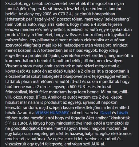

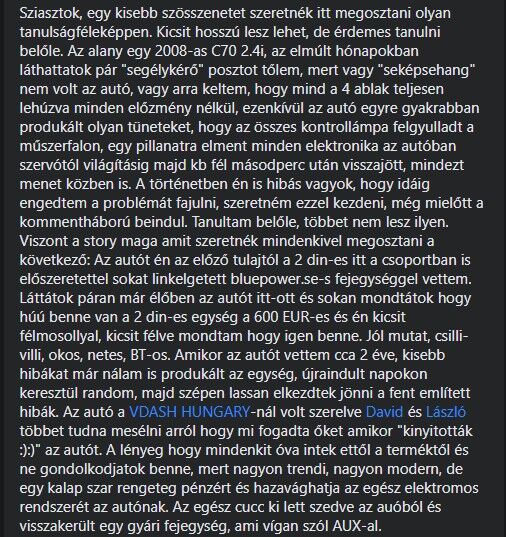

Tudtommal ami 1:1-ben bemegy a gyári helyére az csak a Bluepower van.
Amiről sajnos hallottam negatív tapasztalatot (kép).
Megjegyzem egyébként nemrég én is beszereltem magamnak egy BP fejegységet, igaz az másfajta (S80-ba BP950) és nekem a gyári fejegység is benne maradt. Nálam eddig nincs rá panasz.
