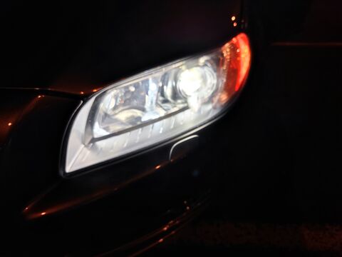

Azt hiszem D2S a foglalata de megnézem és úgy rendelek hozzá izzót. Köszönöm

2006-os MK2 s80 volvóra vennék xenon izzót. Milyet ajánlotok? Nem kanyar követős.
Köszönöm előre is

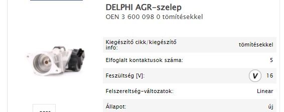

Ha a gyári szám egyezik én nem vacakolnék vele, ahogy láttam erre a 36000980 számra több találat is van (polar parts, skandix) és sehol sem írtak 16 Voltos feszültséget, szerintem csak szimplán el van itt cseszve.

Biztos hogy volt? Nem inkább Valve akarna lenni? Ha jól tudom 8 szelepes (8V), valamint 16 szelepes (16V) motor változatok készültek, legalábbis az 1.6d-ből biztosan, ami ugyanúgy PSA

Ha ez a PSA féle motor, akkor talán Delphi lehet a gyári beszállító, legalábbis nekünk az volt benne és utána is az került bele.

Üdv. 1.6 os psa féle dieselben 2 éve és kb 20.000km-el ezelőtt valeot tettem. (Az is volt benne) Még működik.

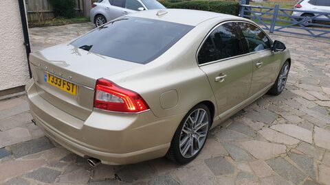

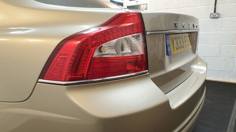

FeRRaR1

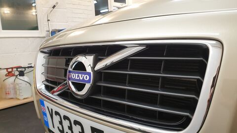

tibor.sz
#13050

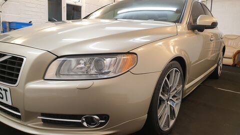

Igen, nagyjából háromszoros vastagságú, fajtája válogatja. A film az csak is kizárólag ideiglenes színváltoztatás, szárazan kerül fel, védelmet nem nyújt, vagy csak nagyon minimálisat, de cserébe kényes, törődni kell vele, sok mindent nem szeret.
A PPF nedvesen megy fel, célja csak is a védelem. Persze matt fóliával lehet játszani.... Ez megvéd kavicsoktól, kulcstól, sőt kisebb parkolási sérülésektől is. Az újabbak napsütésre vagy hajszárítóra gyógyulnak, eltűnnek a karcok belőle. Sokkal több rá a garancia, általában 5-10 év közötti. Illetve optikailag szebb a PPF mint a film.
Egyik barátommal rendeltünk 3-4 mintát gyártóktól, lehet jövőre megpróbálkozunk vele egyszerű elemeken, saját autón.
Mind a kettőre mehet, sőt ajánlott a kerámia a könnyebb tisztítás miatt. A felső polcos PPF-ek már kerámiázva jönnek manapság.

FeRRaR1
Vismajor01
#13040
Rendben, ha tisztába vagy a hátrányokkal, és tudod mi az ára akkor nyugodtan.
Illetve a kerámia akkor is ajánlott rá a könnyebb tisztíthatóság miatt.

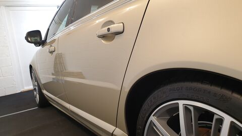

Vismajor01
#13036
Sok a kókler, illetve a silány munka. De a jobb helyeken is megmondják hogy tökéletesen felrakni szinte lehetetlen, biztos lesz 1-2 légbuborék, és ugye ezt szárazon teszik fel, nem mint a PPF-et nedvesen ahol lehet mozgatni, igazítani. Illetve a fólia nem nagyon bírja a nyújtást. Mármint bírja, csak a szín nem, és könnyű úgy bele hő-légfúvózni hogy nyomot hagyjon, vagy olyat nyújtani rajta.
Kb harmad olyan vastag mint egy PPF, így védelmet nem ad (az anyaga miatt se). Illetve mennyire gondolkozol hosszú távban, mert 2 évnél tovább ha fennmarad akkor csak macerásan fog valószínűleg lejönni. Amennyiben garázsban parkolsz az kitolhatja ezt valamennyire.
Drága, fakul, sérülékeny, karban tartani is szopás, nagyon nagy cumi leszedni, 3 év felett nagyobb macera mint feltenni. Akkor már inkább rendes fényezés, és akkor az meg van csinálva, vagy ha védelem kell PPF. Mármint ez az én véleményem.
Szerk.:
Én is körbe jártam a témát, osztottam, szoroztam, meglátogattam pár fóliázó helyet, elmondtam mit szeretnék, mondták hogy akkor inkább ne fólia legyen ha nem PPF.
Én meg inkább egy jóbarátommal lepolíroztam és kerámiáztam 3 lépcsőbe.
Igazából csak arra akarok rávilágítani hogy tudd mit vállalsz. Ha neked úgy okés, akkor hajrá.
Vismajor01
tibor.sz
Vismajor01
#13036
Oké, ezeket nagyrészt értem. A magasnyomású mosás miért kizárt? Leszedi a fóliát? A gépi mosás meg megkarcolja?

Sziasztok! Elkepzelheto hogy 2014es s80ban nem lehetsz első kodlámpát kapcsolni? Csak a hatsonak van piktogramja, a front üres.
aneda
Kelecar
#13024
Valószínűleg kontakthibás a kanyarkövető elektronika a lámpa alján.
A lámpát könnyű kivenni, ott van az alján, csavarozd ki és tiszítsd meg az érintkezőket.
Érdemes lehet felcserélni a két oldali vezérlőket, ha átköltözik a hiba, akkor az elektronika a bajos, ha marad akkor a lámpa. -
Kelecar
2007 S80 ABL Xenon-ra sokszor kidobja a fényszóró hibát jellemzően rázkódások (kátyúk, szar út, stb) után, ilyenkor nem is megy továbba kanyarkövetés funkció motor újraindításig. Mostanában egyre gyakrabban csinálja, sőt most feltűnt hogy a bal oldali úgy állt meg hogy koppra balra világított. Lehet ezt házilag orvosolni (pl. motor vagy vezérlő cserével) vagy a mechanikában lehet baj? Szóval megpróbáljam valami komponens cserével fixelni vagy keressek egy egyész bontott fényszórót?

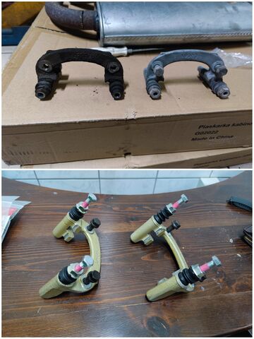

3 éves XC60 első fékbetét és tárcsa cserélésekor az ATE márka választása mennyire szentségtörés a gyárival szemben?
Üdv Jimmy -

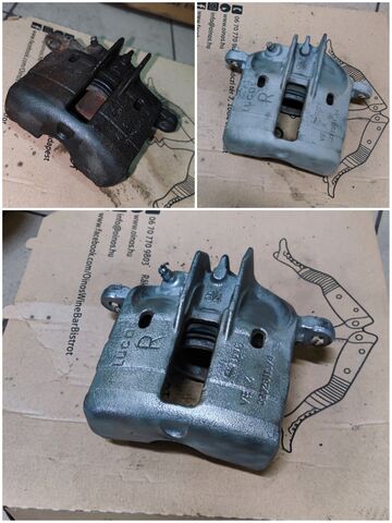

Mert nem igen találtam rendes infót. Még arról se milyen méretű hangszórók vannak benne.
Féknyeregre gondoltam csak valamiért nem azt írtam le.
