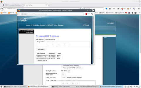

biztos én b*szok el valamit, de miért kér/kap IP címet a gépem a Telekomos routertől, ha egyszer be van állítva statik IP?
[root@Echo-Three /]# cat /etc/network/interfaces
# The loopback network interface
auto lo
iface lo inet loopbackauto eth0
iface eth0 inet static
address 192.168.0.101
netmask 255.255.255.0
gateway 192.168.0.1és mégis 0.24 az IP-je...
ebben a nyomorék Telekomos ipari hulladékban meg egyszerűen nem lehet fix IP-t adni egy eszköznek
mármint van rá opció, csak teljességgel telibeignorálja az itt beállítottakat, meg se jelennek sehol
arra már rájöttem, hogy ha a gépet indítom újra, akkor minden rendben van, de ha valamiért a routert indítom újra vagy egy köztes hálózati eszközt, akkor kap IP-t a DHCP készletből (a .101 már kívül esik ezen)
