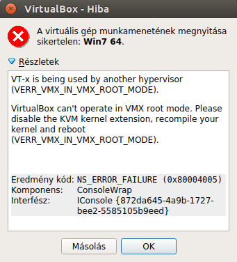

#24789
Nem tudtam rájönni fél nap alatt sem... Valószínű, hogy olyan hálózati dolgot használok, ami linuxon vmiért nem megy...
qemu nem rossz ötlet, köszönöm!
Vagy a droidot is vboxban.
Sajnos az nehézkes... Az Android studio AVM kezelőjét használom. VB alatt nem hiszem, hogy menne az adb gazdagépen pl.
Akkor a kvm-re nincs megoldás?
