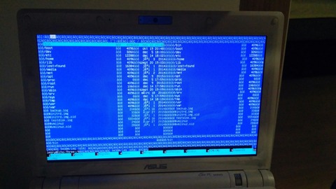

jah, TERM mindenhol xterm, locale mindenre azt mondja, hogy hu_HU.UTF-8
a putty azért hülye, mert magyar Windowson mániája, hogy a ISO8859-2-t állít be alap karakterkódolásnak, ha átállítod UTF-8-ra (és elmented), akkor már jó

nem csak az MC ilyen, csak ezen látszódik a legjobban, azért erről raktam képet, de egyébként minden másnak is el van szabva a karakterkódolása
viszont a hiba userszinten van, és csak lokálisan, mert másik felhasználóval bejelentkezve jó, illetve ez a user is jó SSH-n keresztül (bár ott gondolom a kliens gép karakterkódolása számít, de azért gondoltam megemlítem
szőr Artúr
export NCURSES_NO_UTF8_ACS=1
Ez sem segít? -
