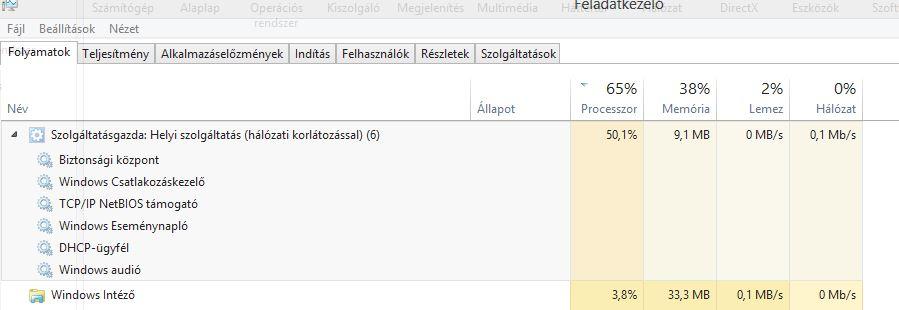

sziasztok!
valaki tudna segíteni, hogy ez mi a fenéért történik? kb 20-30percig csinálja, majd 5 percig megáll, aztán kezdődik minden előröl.
Egyszerűen már az őrületbe kerget, minden win update, minden driver stb.. le van frissítve, és továbbra is csinálja.
Windows 8 (eredeti) 64bit, Sony Vaio S, i5 3210m, 8gb, 500gb hitachi.
előre is nagyon köszönöm!

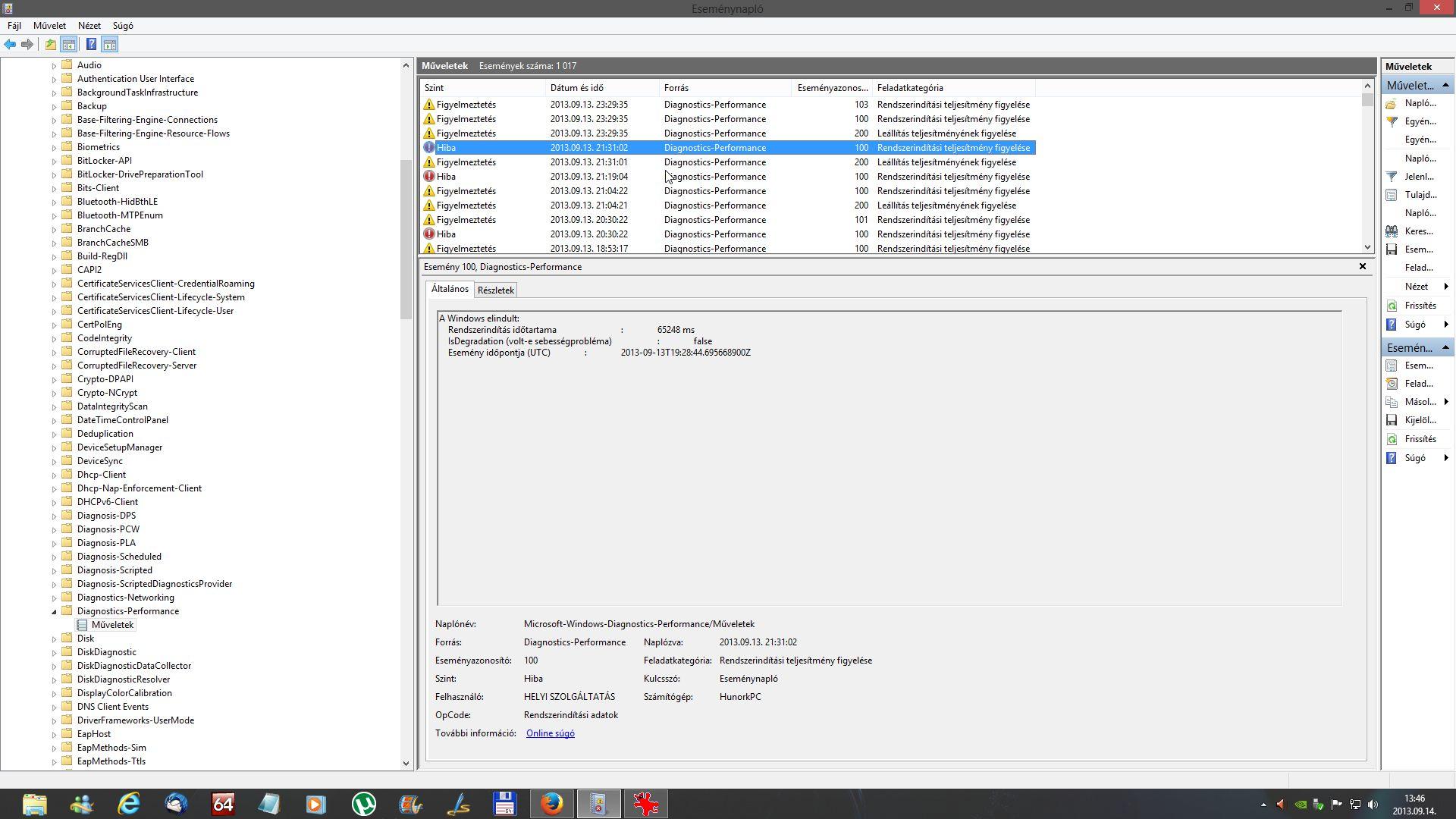

Összefoglalva a korábbi hozzászólásokat:1. Kedves szakértők! probléma visszatért, 2 nap, majd utána napi rendszerességgel, hol 1 óra, hol 4 óra után.
Egér+billentyű kiakad, leáll, nem használható, Usb kihúz/bedug módszer remek, de csak egér megy, a billentyűvel hiába gépelek, csak a gép restart segít, vagy amúgy az egér sem megy ki-bedugás után. Mindegyik port kipróbálva.
CSAK eredeti játékok vannak, Defender nem talált semmit, illetve igen, de a Java-ban, ami röhej, és a frissítések naprakészek.
Angol oldalakat olvastam, de elfáradtam a sok semmitől...
Elvileg NEM hardver hiba, másik egér/billentyűvel is ez megy. Lásd lentebb.
A probléma nem egyedi, látva az Internet széles hírfolyamát.
Kérdés: van-e valakinek használható ötlete azon kívül, hogy telepítsem újra a rendszert?2. Elvileg van megoldás: windows update kills usb ports
Ami viszont érthetetlen: ez egy tavalyi frissítés, és ezzel a héttel bezárólag eddig minden rendben ment...
Nem volt megoldás...3. Összesen ennyit tettem az ügy érdekében:
1. kb2756872 frissítés eltávolítva, az angol fórumok erre hivatkoztak...
2. Inf és Usb legújabb Driver telepít
3. Bios legújabb frissít (2.40, itt volt ugye a plusz menüpont a kompatibilitási problémákra) Alaplap lásd adatlapon.
4. Energiagazdálkodás: mindenhol kikapcsoltam, hogy az eszközt kikapcsolhatja, hogy energiát takarítson meg! (egy halom helyen be volt kapcsolvaUsb-root...stb)
5. Usb 3 port letilt Bios-ban.
6. Nvidia Driver frissít, legújabb WHQL.Utóbbi három volt a legutolsó, azóta működik minden. (nem kiabálom el!)
Elkiabáltam.
Most egy vezeték nélküli egér megy, billentyű maradt. Ha az egér kiakad, akkor jön a billentyű csere. Már ha hardver hiba lenne, amit igen kétlek.
Eszközkezelőben minden rendben. Nincs vírus, Defender naprakész. Csak eredeti játékok vannak.
Java, Flash Player legújabb.
Eseménynapló: természetesen jelzi, hogy a gép kiakadt és restart volt, de semmi egyebet. Ami viszont új, hogy tele piros X-el a napló, méghozzá NV update és hasonlókkal, ennek köszönhetően tettem fel most a legfrissebb drivert. Onnantól még nem fagyott ki a rendszer, most tesztelem.Ami roppantul bosszant, hogy MITŐL lett ez az egész? Mitől nem kompatibilis nagy hirtelen bármi is? (értem ez alatt az új Bios opciót, ami láthatóan szintén nem segített amúgy...)
Miért kell szenvedni most, mikor a kezdetektől nagyjából rendben a rendszer?(főleg, hogy ezerrel kardoskodtam mellette!)
Kérem, hogy valaki mondjon valami jót, különben jön a nem eredeti W7, oszt pont nem érdekel. De ez így nem megy... -
