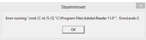

Kezdő Balázs
Használatban levő programoknál lehet probléma az áthelyezésnél.
Dagobareader hajlamos a háttérben futtatni dolgokat, ami miatt esetleg problémás lehet az áthelyezése -

Kezdő Balázs
Volna egy kis problémám a C-meghajtóm megtelt a D-meghajtóm meg üres és átszeretném a D-re helyezni a programokat a SteamMover progival próbálkozom,de félsikerrel mert nem minden programomat helyezi át
mit csinálok rosszul?,légyszíves valaki segítsen.
Előre is hálásan köszönöm. -

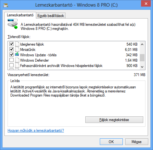

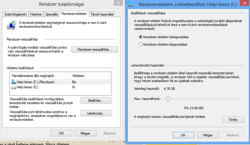

DeathAdder #37222 üzenetére
Hibernáció, lapozófájl, system restore, satöbbi. Ezek olyan rejtett és rendszer állományok, amit nem látsz, de rengeteg helyet foglalnak.
DeathAdder
Fire/SOUL/CD #37223 üzenetére
Szia. Bocs ezt most nem értem
Miért kell hozzáadnom és miért a kétszeresét?
Eddig nem tűnt fel hogy ennyire "tele" lenne a C: -m -
Fizikai RAM-od durván kétszeresét is add hozzá és máris megvan a 21GB... Tiltsd le a virtuális memóriát meg a hibernálást és gép restart, akkor meg lesz ez a 21GB.
