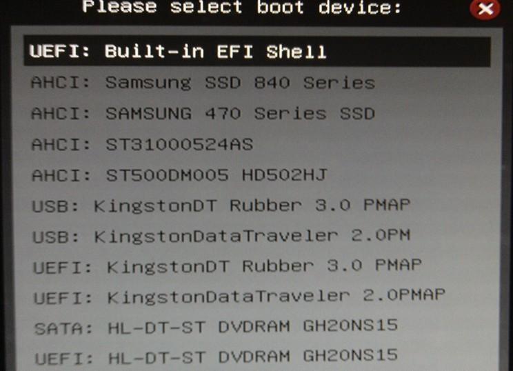

szabonagyur #44038 üzenetére
A W8/8.1 telepítőlemezek/ISO-k (kizárólag x64-es OS-t lehet UEFI-ben telepíteni, x86-t nem.) alapból fel vannak készítve a Legacy és az UEFI telepítésre is. A user dönti el, hogy melyik telepítést indítja, azáltal, hogy az alaplap bootmenüje segítségével melyik menüpontot választja (UEFI előtagos DVD-ről bootol vagy sem)
Lefényképeztem a saját boot menüm, így egyértelműbb, mit jelent az "UEFI előtagos"... bootmenu -
Én UEFI -ben telepítettem 8.1 DVD-ről és tökéletes volt.

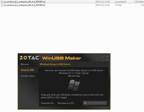

micafighter
@pzstm és zsírsámán
Én azt is szoktam ajánlani, de mellette mást is, mivel nekem müködö 8.1 telepítőt nem sikerült vele gyártani RTM óta.
8 és 8.1hez van már jobb Microsofttól, mint a Win 7 usb download tool : [link]
Egy legális liszensz kell hozzá, és annyival jobb, mint a win 7 usb download tool, hogy ez le is tölti a windowst.
Beírod a liszenszed, ellenőrzi, és el is kezdi MS szervereiről letölteni a liszenszedhez illő verziót. Bit és nyelv terén pedig olyat szed, amilyen rendszeren futtatod a programot. Letöltés befejezése után megkérdez, hogy azonnal telepíted, vagy később telepíted, vagy telepítőt szeretnél csinálni USB-re vagy DVDre.
(nem értem amúgy minek van a win7esnek a nevében hogy download, mert régebben azt használtam, de sose töltött le nekem semmit

pzstm
nem olvastam vissza, de USB készítésére miért nem az MS ingyenes megoldását használjátok?
Tournament
micafighter #44019 üzenetére
Ha valakinek maccerás az usb telepitő készítése használjon rufust kiváló progi az megirja rendesen a boot szektort rá
8.1 GPT uefi modba is tud formázni
http://rufus.akeo.ie/
