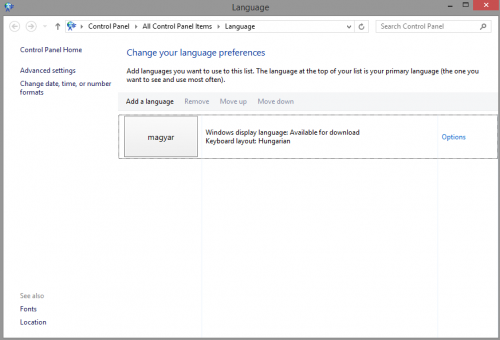

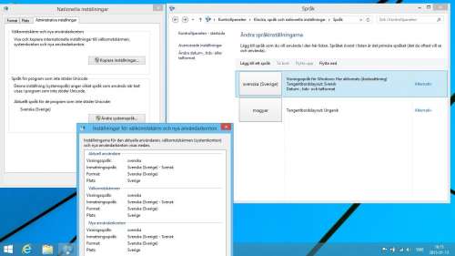

Sonny C.
A következőben szeretnék segítséget kérni: ma került hozzám egy rokonomtól egy Acer laptop, előtelepített Win 8.1-gyel. Azonban valószínűleg angol nyelvű volt a Win: a rendszer infóknál a licensz-szerződés angol nyelvű és az EULAID vége is ....en-us (eMag-ról rendelték).
Próbáltak hozzá letölteni a magyar nyelvi csomagot, ami sikerült is, de ennek a telepítése után is a csempék jó része angol nyelvű marad. Ezután hozták hozzám, de sajnos az előzményekből csak annyit tudok, amit elmondtak.
Én beállítottam itt a fórumon javasolt módon a magyar nyelvet elsődlegesnek, de ez sem segített (csak a kezdő és a kijelentkezési képernyőn), maradtak az angol csempék, ami azért probléma, mert pl. Skype-ot szokták használni, de angolul sajnos nem nagyon beszélnek. A Skype-on kívül pl. az időjárás, naptár, hírek, térképek is angol nyelvű maradt.
Szerintetek megoldhatja ezt a problémát, hogy a gépházból megcsinálom ezt az "alapállapotba való visszaállítást" a Windows újratelepítésével és ezután újra megpróbálom a nyelvi csomagot is újratelepíteni?
Ebben visszaállítós esetben az aktiválást is visszamásolja a Win?
Kell ehhez telepítőlemez? (ugye azt nem mellékeltek, de tudok letölteni a Microsoft-tól).
Ha nem angol, hanem magyar Win telepítőt használok ebben az esetben, ami valószínűleg a csempés dolgot megoldaná, akkor is működhet az aktiválás?
Bocsánat a sok kérdésért, de nem akarok nagyobb károkat okozni, ha már egyszer megvették a Windowst is a géppel együtt!
Nagyon köszönöm a segítséget és elnézést, hogy hosszú voltam! -

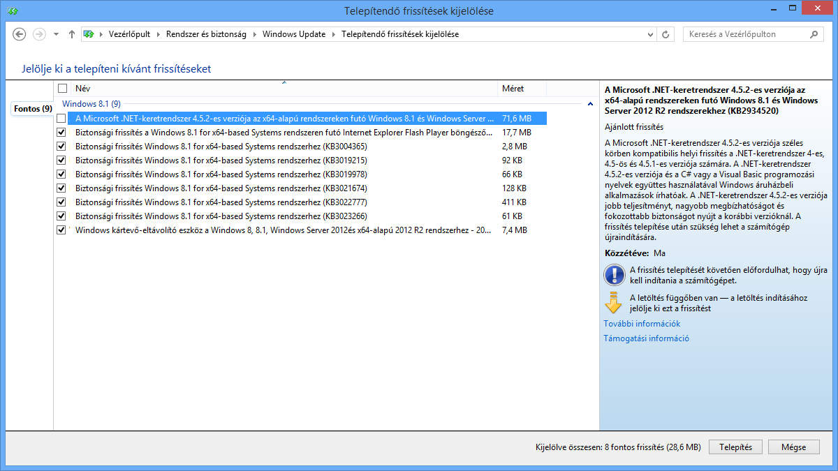

Tanulván a tavalyi foltozó keddek malőrjeiből idén egy kicsit finomítok az Acronis True Image HD biztonsági mentéses technikán, csinálok egy képet előtte, meg egy utána, ha nincs vele baj, akkor az előbbit természetesen törlöm

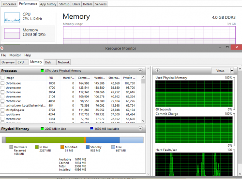

mttssz #60014 üzenetére
A Chrome nálam most csak háttérben futott 44%-on volt a RAM használat 8 GB RAM mellett, kilőttem a Chrome-ot lett belőle 36%. Egyébként is hanyagolom mostanában, mert Windows 7, és Windows 8.x-en is ugyanolyan buta - nincs Aero Peek vagy például, ha letűzőm a SuperBar felületére elfelejti, hogy nem a C:-re kellene gyorsítótáraznia stb, és ez évek óta így van. Szóval nálam már a Firefox vette át helyét, az első meg továbbra is az IE 11
zoltan6
ShadowX #60011 üzenetére
nekem is drasztikus mostanában a ram használatom 8.1 pro 64 bit alatt,még nem volt türelmem végigbogarászni mi zabálja ennyire,inkább raktam be mégegy 8gb-os modult a 8gb mellé
chrome-be megvan nyitva 3 fül.hirkereső,prohardver,facebook aztán elfogy a 8gb
semmi másra nincs használva a gép szinte csak böngészésre,át kell néznem alaposan,mert ez nem állapot. -
Micsurin
(8gb detto) most a procit semmi nem eszi , mert kilettek lőve az alkalmazások , de 1-2 perc és az is 30% körülre meggy fel , a ram meg ezen a szinten stagnál
múlt héten lett felbővítve , amikor Szabo írt , lehet , hogy ram a hobás esetleg....(mivel gyárilag , grat sanya ...
2+4 volt , most lett 2x4gb corsair és nem nem hibásak a ramok)
