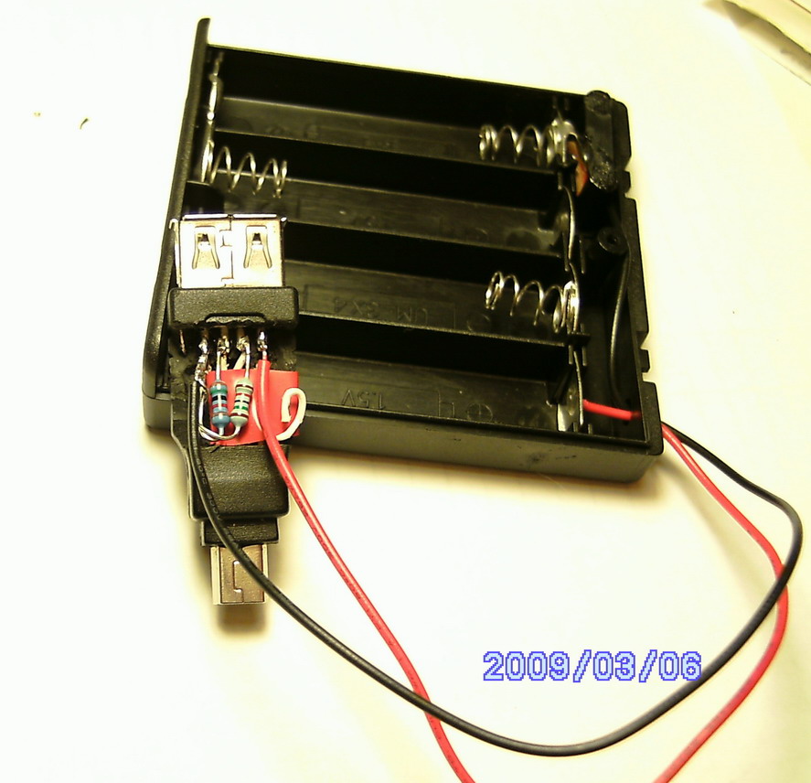

Igen, csak a 2 vezeték kell, ami rajta van gyárilag az elemtartón. A piros a +.
Nekem 2700-as van benne. Simán tölti az N770-et, semmi baja nem lesz tőle.
Az AA-s ceruza akkumulátorok (NiMh) 1,2V-osak!
Feltöltve kb. 1,4V x 4 = 5,6V
Az nem 10.000 mAh, hanem marad 2500. Csak a feszültséget növeljük a sorba kapcsolással!Ha csak töltésre kell és nem kell az USB átalakítás, akkor elég levágni egy 5p mini USB dugós kábelvéget és azt bekötni az elemtartóba.
Vagy az elemtartóba beépíteni valahogy egy USB aljzatot és a PNA-hoz adott adatkábellel tölthető is. -

Első körben röviden:
Végy egy 4-es elemtartót (zárt, kapcsoló van rajta, kb. 250-350 Ft)
Végy egy 5p miniUSB - USB alj átalakítót (kb. 200-300 Ft)Az átalakítót leteszed az asztalra úgy, hogy a mini USB szélesebb oldala legyen alul (mint a képen).
Az USB alj-nál óvatosan kivágod a műanyagot., hogy a telep vezetékeit rá tudd forrasztani.
Nem kell enyire szétfaragni mint a képen van! Az ellenállások feleslegesek!
Semmi mást nem kell csinálni, csak a 2 vezetéket ráforrasztani a képen látható módon. -

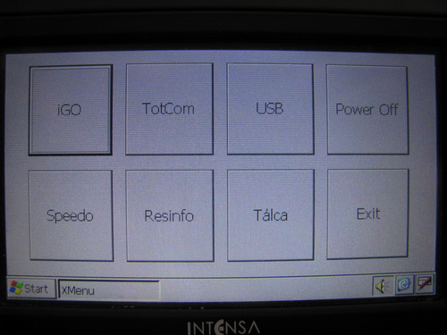

Az ini fájl így néz ki:
iGO;\ResidentFlash\Mobilenavigator\Mobilenavigator.exe
TotCom;\ResidentFlash\Win\Program Files\Programs\Total CommanderCE\cecmd.exe
USB;\ResidentFlash2\YFAP20\USBConnect.exe
Power Off;\ResidentFlash2\YFAP20\PowerOff.exe
Speedo;\ResidentFlash\Win\Program Files\Programs\Speedo.exe
Resinfo;\ResidentFlash\Win\Program Files\Programs\Resinfo.exe
Tálca;\ResidentFlash\Win\Program Files\Programs\ShowTaskbar.exeEbből úgy tűnik, hogy a Power Off semmiben sem különbözik a többitől, tehát a szintaktika:
Gomfelírat
Pontosvessző
Teljes útvonalHa bármelyik helyett bármit írsz oda, akkor az jeleneik meg, és ami az útvonalban megvan adva az indul el. Próbáld ki. A Power Off útvonal helyére tegyél egy másik programot, és a Power Off szöveg helyett egy másik gomb felíratot.

Én a WinCE felületet használom, de bosszantott, hogy vezetéskor macerás a kis ikonokra tapizni, hogy elinduljanak.
A csilivili skinek nekem túl bonyolultak voltak. Ezért egy ismerősöm csinált egy kis programot nekem aminek nagyok a gombjai és nem foglal sok helyet.A gombok szabadon programozhatók (útvonal és név)
Sajnos a betűtipus és gombszínek nem változtatható, az már sok munka lett volna....
(így is 1 óriás túrórudiba került)
Az exe-t az indítópultba rakva elindul és 7 gomb programozható rajta. (A 8. a fix exit)
A hozzátartozó .ini file (ebben van a gombnév és az útvonal) egyszerűen szerkeszthető (txt formátum)Innen letölthető: http://data.hu/get/1537120/XMenu.rar.html

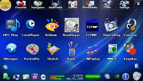

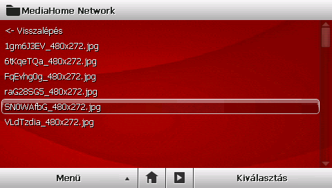

Üdv! Páran már kérték, a pillanat elérkezett:
filename=Wayteq_N770BT_SI_and_AntiSkin13.zip
size=321MBIgo8 és Amigo navigációs progikat nem tartalmaz. (Snowdog-nak is jó
ResidentFlash-es és SD-s verzió is benne találtatik.
Én SD-re másolnám, k.olvasóvalGyorsabb.
Linkek:
http://data.hu/get/1536484/Wayteq_N770BT_SI_and_AntiSkin13.001.html
http://data.hu/get/1536503/Wayteq_N770BT_SI_and_AntiSkin13.002.html
http://data.hu/get/1536522/Wayteq_N770BT_SI_and_AntiSkin13.003.html
http://data.hu/get/1536526/Wayteq_N770BT_SI_and_AntiSkin13.004.html
http://data.hu/get/1536535/Wayteq_N770BT_SI_and_AntiSkin13.crc.htmlTotalCMD-vel file-egyesíteni kell.
Képek a teljesség igénye nélkül:
