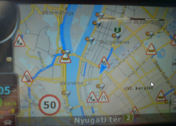

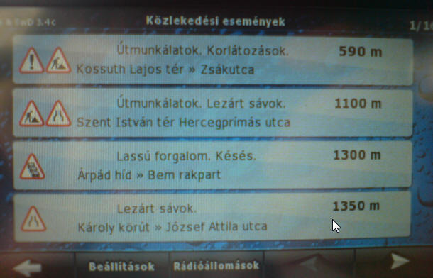

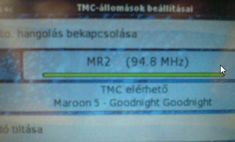

Üdv! Néhány kép a működő TMC-ről:
(Mobillal készültek, nem képlopóval, de talán nagyjából látható).
Ma Bp-en jártam és többször újratervezett, attól függően, hol volt éppen dugó.
Kis plusz, hogy a rádióadónál jelzi az éppen forgó szám címét is
Kékkel jelöli a bedugult útvonalakat, vagy sűrű forgalmat, útszükületet,
útlezárást, mindháromhoz különböző piros tábla tartozik.(TMC jelet nekem az M7-esen haladva, először Kajászó mellett talált.)
Ma volt úgy, hogy a pna egyszerűen nem talált műholdat, nem tudom hogy a reset segített-e rajta, vagy az, hogy a tmc antennát csak a műholdak megtalálása után csatlakoztattam.
A visszapillantó alatt továbra is jól látható a képernyő, viszont remegés nekem van, szal előbb utóbb csere lesz majd

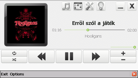

Megprobáltam javítani, de errort irt ki és ezert új hozzászólást kellett irnom! BOCSI!
Kipróbáltam az új mp3 lejátszóval is (Nitrogen-t) és azzal is ugyan ez történik!
K_Tomka
Én NaviPlayert használok, és tökéletesen működik, csak 1 zavaró szépséghibája van! Valaki tud nekem abban segíteni, hogy vajon miért van az, hogy amikor IGO alól indítom és közben utat tervezek a zeneszám végén nem indul automatikusan a következő dal, hanem teljesen elhallgat, addig amíg nem megyek be valamelyik menübe. Ha úttervezés közben bemegyek valamelyik menüpontba, akkor jól megy. Ha a térkép van a képernyőn és éppen nincs út tervezve, akkor is működik normálisan. Nem tudom mennyire érthető amit magyarázok, de remélem igen. Az a furcsa a dologban az egészben, hogy 2 hónapig tökéletesen működött, és aztán egyik pillanatról a másikra így kezdett viselkedni!
Egyértelműen az IGO állítja le, mert ha nincs bekapcsolva navigációs progi, csak a NaviPlayer, akkor minden OK!
Minden beállítást kipróbáltam, mégis megmaradt a probléma. Van ötletetek, hogy mi lehet rá a megoldás?
