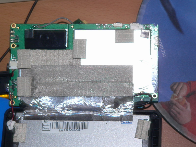

Heló!
Teljesen kiszedtem a házból az integrált áramkört és a kijelzőt is és amennyire a kábel engedte úgy dugtam össze. A kijelzőbe menő kábelt is mozgattam,de nem jelentkezett kontakthiba.Én sajnos kezdek tanácstalan lenni. Remélem valakinek van még ötlete.
Annyi észrevételem van, hogy enyhe sípoló hangot ad ki a készülék gyors pattogás mellet, de ezt csak akkor hallom, ha nagyon közelről hallgatom, pedig nagyon jó fülem van.Csatolok egy képet is amin látszik a szétszerelt eszköz.
Köszönöm az eddigi segítségeket és várom a továbbiakat

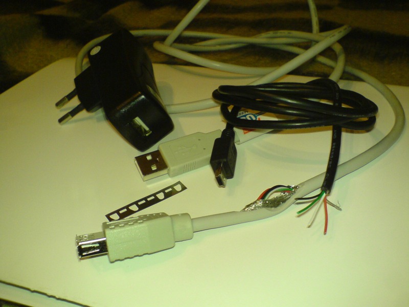

#5781
Nem az elem/akkutartós megoldást választottam, hanem hálózati töltőset, ami kihúzható vezetékes, USB aljzatos, így szabadom farigcsálhatom a vezetékeket. Csak 4 vezetékkel találkoztam mindkét kábel esetében, plusz az árnyékoló vezetéksodronnyal.
Itt egy kép a "munkámról":
Az USB hosszabító vezetékét nem is vágtam ketté, csak a szigetelésből kivágtam egy részt pengével. Még csak összecsavargattam a vezetékeket, de kipróbáltam egy pendrive-val, és szépen felismerte.
Holnap megveszem a wifi dongle-t és remélem a második része is menni fog a dolognak.Köszi mégegyszer!
