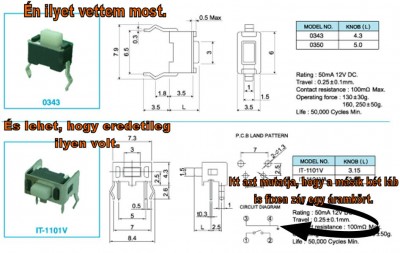

						PLaci58
Az N770BT tudtommal így néz ki :
Fent 2 kapcsoló, jobbra a reset gomb.
A fentiekből csak az egyik van használva, de látszik egy 3.-nak is a helye.
A 2 láb, ami "állandóan zárva van", az egy sima fémlemez, ami a nyomógomb "háza" és arra jó, hogy ne az érintkezőknek kelljen tartani az egész kapcsolót (tehermentesítés).
Azok a "lábak" testre vannak kötve. Lehet, hogy nem sikerült valamelyik forrasztás vagy sikerült egy kis zárlatot csinálni.Jó üdülést.

						Csak gondolom, hogy esetleg az lehet a baj, nem biztos. Nem látni rajta semmit, de elég sokáig kellett melengetnem, mire elengedte a nyomógomb lábait.
Maga a nyomógomb nincs már meg, szétszedtem, hogy mi tud benne tönkremenni, de hát egy átlagos mikrokapcsoló, mint pl. egy egérben, a műanyag házban van egy picurka fémlemez, amihez picurka görbített acéllemez érintkezik ha benyomva van, és kirugózik, ha nincs nyomva. A műanyag ház egy fémlapocskával van lezárva, amiből két láb szerintem a nyákba való rögzítésre szolgál, nem érintkezik a rugózó lemezkékhez.
Amúgy lehet, hogy még próbálkozom, mert lehet, hogy az első két láb mégsem csak a nyákra ráfforrasztás miatt van, és nemcsak a hátsó kettő számít, amit az igazi áramköri nyit/zár-nak gondoltam. Közben nézegettem neten a mikro nyomógombokat, és lehet, hogy mégis volt az első két lábnak is szerepe, vannak áramköri választó kapcsolók is, tehát benyomva is és kiengedve is zárnak áramkört, lehet ez is olyan volt?
Persze ez csak a saját káromon való próbálkozgatást, jobban jártam volna, ha tovább szerencsétlenkedek a nehézzé vált bekapcsolással, csak már idegesített, hogy néha percekig nyomkorásztam a gombot, mire bekapcsolt a készülék. Gondoltam megoldom én a problémát...
Nem most forrasztottam először, de nem is műszerész a szakmám, és lehettem volna körültekintőbb, vagy inkább biztam volna szakemberre.Holnap indulunk nyaralni Horvátországba, még szerencse, hogy van egy másik X920BT ami nem enged majd elbóklászni a hegyekben.

						Na vettem egy mikrokapcsolót, a bolt nyomógombnak hívja, okosabb lettem ezzel is.
Beforrasztottam ugyan, de sajnos nem kelt életre a készülék.
Most ezek után nincs más hátra, a házibarkács nem jött be, el kell vinnem egy szervizbe.
Lehet, hogy a forrasztás közben megsütöttem valamit a nyáklapon, a túloldalt vannak valami apró alkatrészek beforrasztva. (most már látom, mert teljesen kivettem a nyákot a műanyag házból, ehhez le kellett forrasztani a mikrofon és a hangszóró vezetékét) Így aztán szerintem kuka, nem hiszem hogy javítható, vagy ha lapcserés akkor meg olyan áron, hogy nem éri meg.Kár érte, egy szar mikrokapcsoló avagy nyomógomb miatt...
(és nem állat módjára nyomkodtam, félreértés ne essék...) -

Régen voltam itt, sajnos bajban vagyok, mert a készülékem bekapcsoló mikrokapcsolója felmondta a szolgálatot.
Egyre nehezebb volt bekapcsolásra bírni, az erőltetés közben a nyákról is letört egyszer.
Visszaforrasztottam ugyan (meg is támasztottam hátulról, hogy stabilabban álljon a forrasztás után), de továbbra is nehezen kapcsolt be, mostanra meg egyáltalán nem.Olvastam még korábban, hogy volt már ilyen probléma, tudja valaki, hogy hol lehet ilyen mikrokapcsolót vásárolni? Egyszerű kétállású ez egyébként? Nehezen látok a nyák alá, a mikrokapcsoló két szélső lábán kívül van még másik?
(jobb lett volna gyárilag valami csúszkás kapcsolót rászerkeszteni, mint a mobilok képernyő zár feloldója)

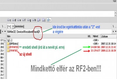

						A rednight_1.8 as hoz szükséges a gyári shell cseréje amit az 5956-os hozzászólásomban megtalálod.
A Residentflash2 elérését a következő linken írják le.Fontos!
Nálad nem megfelelően települt még az SI
ezért a számlálót nullázni kell és újratelepítened.
"Ha menetközben valamit mégis elszúrnál, és nem telepedne fel a REDNIGT_SI, akkor a „0_START.EXE”-vel le kell nulláznod, és el kell kezdeni az elejéről!"
Onnantól kezdve tökéletesen fog működni.
Olvasd el a részletes telepítést itt:
[link]üdv.

Itt egymódosított gyári shell,amellyel tökéletesen működik a rednight_SI és az új (2) verziója is.
Fontos: ez teljesértékű shell!!!
Önmagában is használható!!!További előnye az eredeti shellhez képest, hogy betallózható az én megyek navigációs progi útvonala a beállításokban(mint a x820-x920 esetén) ,vagyis bárhol lehet és mindegy a neve is.
A másik navi ikonja (russa) a "\ResidentFlash\russa\russa .exe"-re hivatkozik.Ez animált is:
[link]Üzembehelyezés!
Egyszerűen csak be kell másolni az RF2-be a kicsomagolt "YFAP30" mappát.
Maradhat az eredeti is de azt nevezd át feltétlen, mert különben mindkettő elindul majd újraindítás után.
És a link:
[link]jelszó nincs

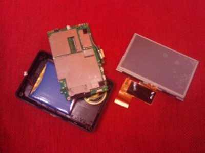

Teljesen kiszedtem a házból az integrált áramkört és a kijelzőt is és amennyire a kábel engedte úgy dugtam össze. A kijelzőbe menő kábelt is mozgattam,de nem jelentkezett kontakthiba.Én sajnos kezdek tanácstalan lenni. Remélem valakinek van még ötlete.
Annyi észrevételem van, hogy enyhe sípoló hangot ad ki a készülék gyors pattogás mellet, de ezt csak akkor hallom, ha nagyon közelről hallgatom, pedig nagyon jó fülem van.Csatolok egy képet is amin látszik a szétszerelt eszköz.
Köszönöm az eddigi segítségeket és várom a továbbiakat

						Kiszedtem a kijelzőt amíg a kábel engedte, majd bekapcsoltam, de uygan az. A szalagkábelt kiszedtem a nyákból és szemügyre vettem közelebbről is az alkatrészeket, de nem láttam problémát, viszont a touch már egyáltalán nem reagál.
Pedig nem esett nagyot és gumira esett
						PLaci58
								Emi1986
								#5942
						Ötletek:
1, elmozdult a kijelző és nyomódik valahol az érintő fólia
2, megsérült az érintő fólia, esetleg kimozdult a csatlakozójánál (4 eres csatlakozó)
3, megrepedt valahol a nyák (előző csatlakozó környékén)
4, feszül a ház (csavarokat kicsit kilazítva is csinálja?)
5, fogalmam sincsSzétszedve is rakoncátlankodik?
Üdv Laci.
