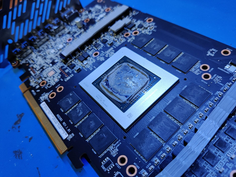

Egy szemléltető kép a középről kinyomott pasztához:
(Asrock Taichi 7900XTX, gyári léghűtésen hagyva) Nálam ~6 hónap lefolyása alatt 50°C-ig elment a delta (58°Cmag és 108°C Hotspot) már 350W fogyasztás környékén is.
December elején került fel a honeywell pad, plusz Hydronaut paszta mindkét oldalára kenve. Az eddigi legnagyobb delta 26°C volt eddig amit láttam ezen röpke 3 hét tesztelés alatt. -

RDNA3 eseten a chiplet-es felepites miatt finoman szolva nem egyenletes sik a holeado felulet.
Igy eddig az a tapasztalat, hogy a pasztak nagy reszet idovel szepen kinyomja a GPU es huto kozul, fedetlen teruleteket kepezve. Aminek hala nagy delta lesz a GPU temp es a GPU hotspot kozott.
Pl nalam ilyen 3X fokos delta viz alatt, 45 C vs 77 C.
Akik ilyen pad-ra valtottak, naluk ugy nez ki, hogy nem kuszik fel a delta, megall kb 13-17 C kornyeken, vagyis sanszos, hogy a pad-ot nem tudja az egyenetlen felulet annyira kipreselni.

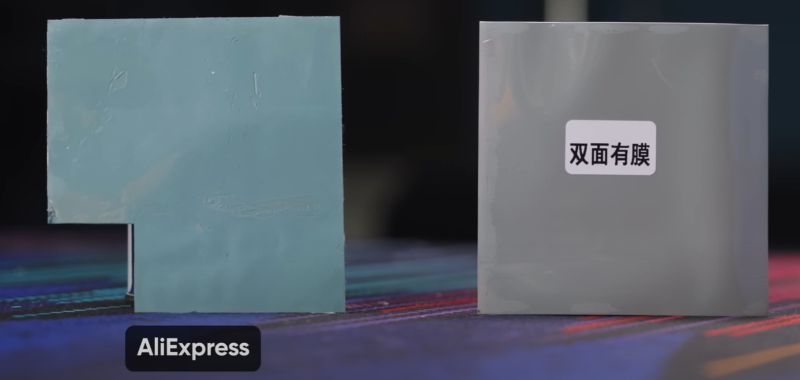

Azert a TIM gyartas kicsit mas, mint a textilipar. (Alam tartozott a Bergquist integracioja Service Management oldalrol mikor a Henkelnel voltam). Hidd el, hogy a Honeywell plant-ekben nem megy "zsebre gyartas".
Lopott batch sample-ok? Nah annal inkabb.

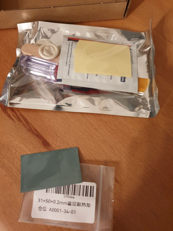

Csak azt tudom ismetelni, hogy eddig akikrol tudok a PH!-n, hogy rendeltek PTM7950-ot kinai forrasbol, azoknal hozza az elvartat a kapott termek. Amint talalok idot a bontasra en is tudok majd tesztekkel szolgalni.
mozso
Nekem akkor is fura, hogy valójában az eredetit veszed-e, vagy egy majdnem olyan jó ? másolatot.
Én éltem és dolgoztam kínában, rengeteg gyárat megnéztem, kb mindent is tudtak már 2009-ben is. Ha akartad és fizettél érte akkor CE matricás, hivatalos jegyzőkönyves, rendes automotive teszteken tesztelt cuccot kaptál, amit az autódba lehetett berakni. Minden ok.
Ha nem akartál ennyit fizetni, akkor elsőre csak a tesztelés volt kamu, majd a jegyzőkönyv volt hamis, még csóróbbaknak meg a CE minősítés is csak egy matrica lett valós tesztelés nélkül.
A Tommy Hilfiger kabátom az eredeti gyártósoron készült, eredeti anyagokkal és minőségben, csak az éjszakai műszakban, amit 50%-os áron kaphattál meg a kínai előrendelési rendszerben. Napközben gyártottak a megrendelőnek, éjszaka meg a fél világnak féláron, de volt mögötte minőség "garancia".
Ugyanis ennél lejjebb is van odakint, vagyis volt amikor ott éltem (Shenzen), volt egy 13 emelet magas, kb a Westend-nél 3x nagyobb pláza, ahol csak és kizárólag hamis cuccot lehet venni.
Tag-Heuer karórát gondoltam venni poánból, jóáron.
Mindent elmondott az eladó, hogy milyen hiperszupi, zafír üveges, karcolásálló az óra.
Akkor mondtam, hogy a nálam lévő éles fémpenge sem tudja karcolni, kipróbálhatom igaz ?
- Eladó: várj, hozok egy másikat, amit megtett, pont ugyanolyan volt, csak az már karcolódás álló volt. -
Pug

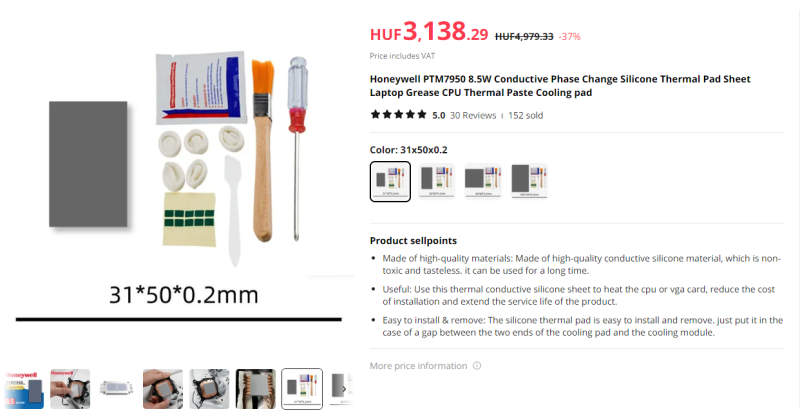

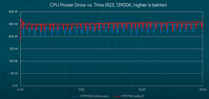

Annyira nem fura, ha megnézed, hogy a Honeywell esetén milyen mértékben van a gyártás kihelyezve kínába.
31*50-es pad.Amit kaptam, az állag alapján rendben van. 7XXX fórumban páran már nyüstölik, náluk jól teljesít.
Ha végre itt felkerül, akkor én is tudok első kézből származó tapasztalat alapján nyilatkozni.
mozso
Elég fura, hogy egy ismert és elismert amerikai cég (dolgoztam velük régen) cucca szinte csak kinai webshopokban kaphato.
Ahogy neztem ez a pad nem consumer piacra van szanva, igy megvenni is nehez, de biztos az eredetit veszitek a kinai webshopokbol ? Talaltam egy tesztet ami a PTM7950 padok kozotti elterest is emliti, attol fuggoen hol lett vasarolva.
szerk: ettol meg az Aluexpresses is lehet jo, csak fura picit az egesz.

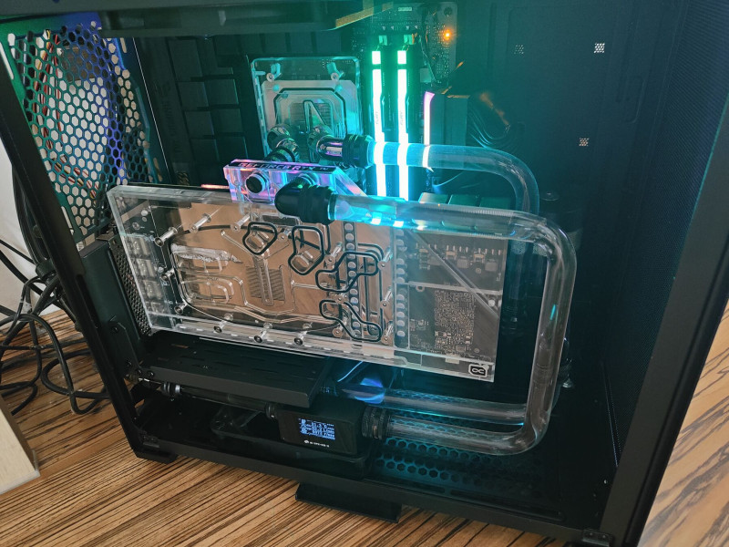

Maga blokk felszerelve, egy asrock itx 6600XT-re:
A felszereléshez a Bykski ad egy 3D rajzot, amiből rá kell jönnöd, mi hova való. Megugorható feladat. (Az rgb csodáról nem tudok semmit. Leszedtem. Nem karácsonyfa a gép...)
A gép maga:
Ha a fiam itthon lenne, akkor tudnék hőfok adatokat is, persze a 6600XT-hez mérten. 2022. októbere óta nyomja az ipart. Emlékeim szerint 40-55°C körül áll meg a gpu és kb +8-12°C-kal felette a hotspot.
Vrm-ről úgy emlékszem nem szolgáltat hőmérsékleti adatokat. A tévedés lehetőségét fenntartom...
(Ha fontos a pontos adat, akkor majd a fiammal megküldetem valami játékkal. De! A monitora 1440p / 60Hz-es. Így nincs szénné terhelve a vga.) Semmi elszíneződés - proci- és ramcsere miatt szétkaptam a gépet - semmi lerakódás. Ebben talán az AC Eiswasser is benne lehet. A pvc cső kifehéredése az ellenben valós probléma, míg a petg csöveken semmi nem fog, mint ahogy a blokkok plexiéjén sem.
Szóval az árát simán megéri. Szerintem.

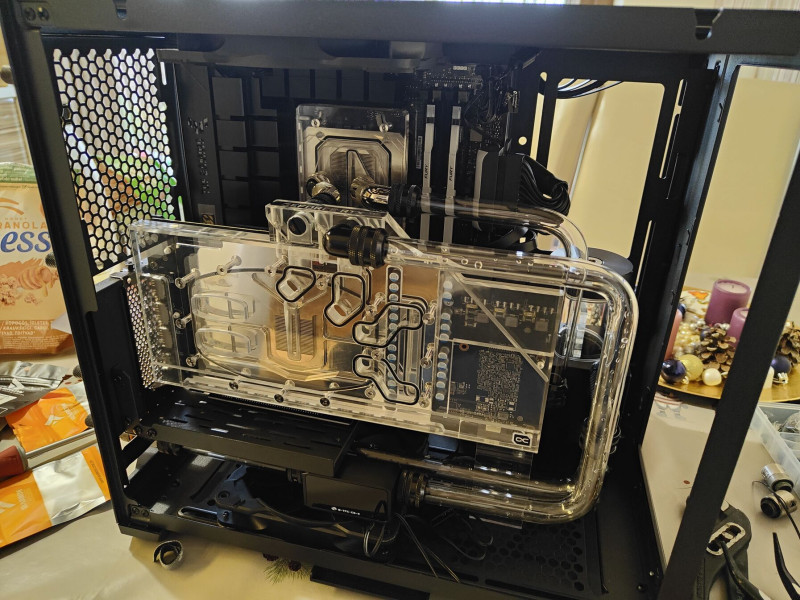

Eljött az ideje, hogy tisztességben megőszült GTX1070-es kártyámat lecseréljem. Nem adom el, a szerverembe fog átkerülni. Filmeket transcode-olni, biztonsági kamera szoftvert támogatni, mindenféle dologgal tanulás céljából szórakozni. Nem szedem le róla a full cover blokkot, mert azzal együtt már összegyűlt a cucc fele a szerver vízhűtéséhez is
A 3 évvel ezelőtti házcserénél kikerült 5,25" D5 tartálynak van hely benne. Találtam nagyon akciós, 120-as Alphacool réz radikat, megrendeltem mellé egy D5 pumpát, proci blokkot és a régóta kinézett TPV fittingeket és csövet. Nem tervezem / szeretném 2-3 évente 1 alkalomnál többször karbantás miatt szétszedni. -

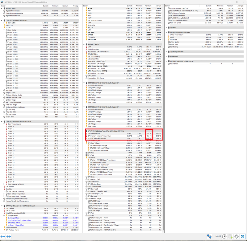

, mert ez 4090, itt rotyog az 500watt, de teljesítmény is van cserébe, ez nem ájemdé!
2x nem mondom, hogy az előző 4090-en valamelyik vrm ment haza, mert 75%-ra, visszavéve a teljesítményt tökéletesen ment.
Az idióták rúgnak öngólt, minek a highend hűtés, ha a vrm-et szarban hagyom?
42 °C-nál megáll a hotspot és ez a kicsi chillerrel! -
