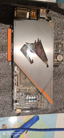

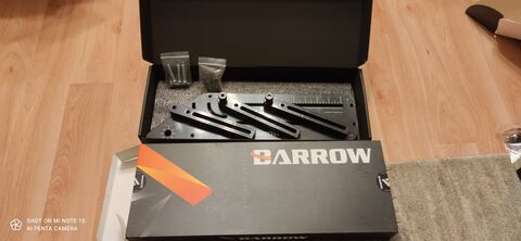

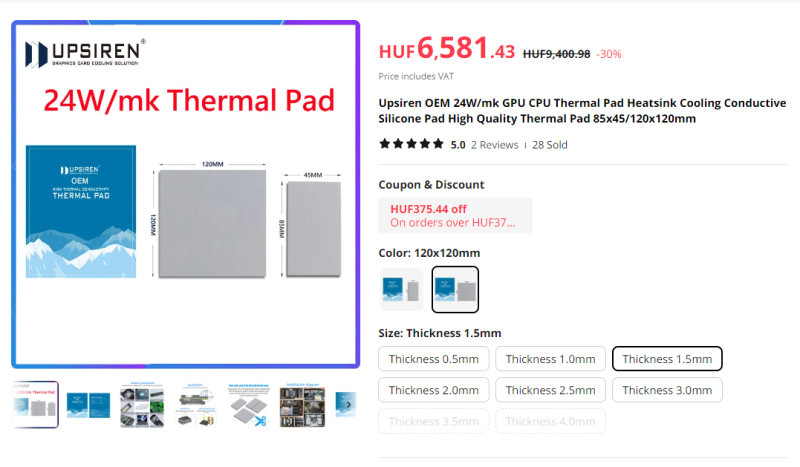

1- Ki milyen padokat használ/vált be kártyánál ?
GELID GP-Ultimate 15W/MK szoktam rendelni van esetleg valami jobb alternatíva ?
van ez csung márka Upsiren - [link] esetleg ezzel van tapasztalat ?2- 3090 esetében sima backplate elengedő a felső ramokra ? vagy esetleg még rádobni egy ilyet ? [link] Vagy minden kép vizes backplate kell?
A kártya vertical-ba lenne nem is látszana.

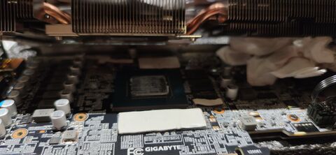

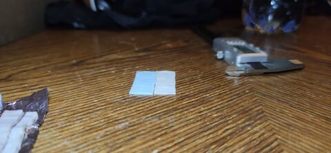

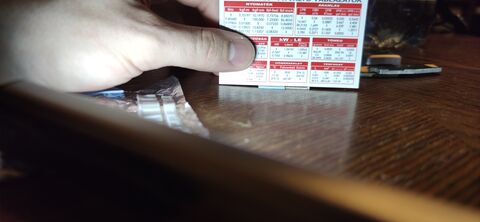

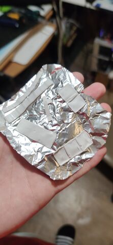

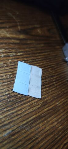

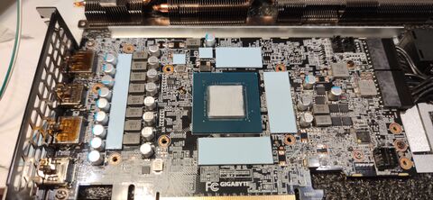

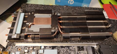

Sziasztok Mesterek! Profi segítségére lenne szükségem!
Gigabyte RTX 3070 Vision oc-n szeretnék thermal padot cserélni, ez alapján feltankoltam arctic 1mm és 1,5mm padból.
Ma esete szétkaptam a kártyát padok fel, összerakom….Mondom megnézem, hogy GPU rendesen hozzáért-e hűtőhöz. Szétkapom egyáltalán nem ér hozzá gpu a hűtőhöz. Próbáltam hajszárítóval melegíteni, majd nyomkodni, hengerezni hogy ellapuljon….. de semmi.(x5 kaptam szét)
Gyári padok ahol kivannak lapulva ram 0,5mm vrm 0,8mm tekercsek 1.1mm. Ilyen esetben mi a megoldás? Mit lehet tenni? Létezik 0.75 pad ? vagy valami puhább, ami jobban szét lapul? Esetleg van valami trükk?
Adott egy gigabyte vision 3070, garis kártya, nincs a hűtőn garanciát védő matracia. Ilyen eseteben garancia vesztéssel jár a gappadok és a paszta cseréje ? Illetve lehet vízhűtés blokkot szerenékrá rakni a közeljővőben...... Csak ha bukó a gari,akkor azért meggondolom... -

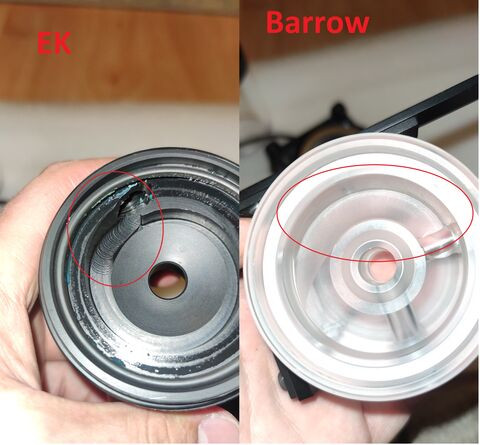

Nem igazán értem, légszíves kifejtenéd! Nézd meg a képet, ugyan az D5 motorom magyar gyártású, csak nem EK testben. Most itt ebben akkor mi spórolás ?! Észnékül nem locsolja itt a pénzt valaki, akkor itt az már nem is ember.
Ha van valami negatív tapasztalat, azt szívesen meghallgatom. -
proci985 #67185 üzenetére
De nem alis , nézd már meg a linket ,kérlek ....
EZ D5 motor, magyar,
itt meg a kidolgozottság.
Szerintem ezen nincs mit beszélni
Illetve inkább CPU- blokk- Fittingről ment a vita.
De most eldöntöttem, veszek 1 legolcsóbb full fos csung d5 motort, + testet. Aztán munkahelyen beüzemelem. 0-24 használatra, majd meglehet tippelni hány évet fog elmenni. 0-24 ben (az pont 4xannyi mint amit átlagosan használja valaki a gépet kb 6-7 óra). 1,5-2 évet alatt megy = 6 évet.
Legtöbb pumpa azért szarik be véleményem szerint, mert színes folyadék fasza taknyot képez, és megszorul, nem tud forogni, normálisan, ezzel túl terhelődik, ez is besegít nekik.Nem vitatkozni szeretnék senkivel, csak van világ EK-n kívűl is
Illetve sem téged, sem MPowerPH nem szeretném megbántani. De azért még is szakmi fórum,pl ne azért legyen jó fitting mert 3x olyan nehéz. -

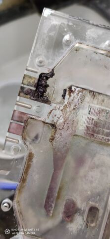

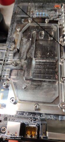

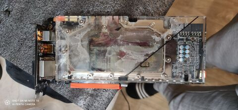

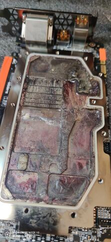

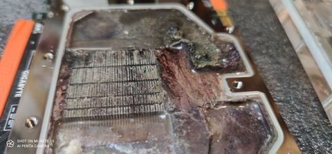

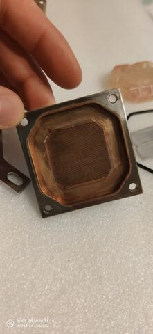

Megakadtam egy radiátor tisztításánál…. Sajnos színes folyadékkal volt használva évekig, és elég jól bele "rohadt". Amit próbáltam, hideg víz + ecet, hideg víz + citromsav, 1 órát hagytam- semmi. Forró víz + ecet + citromsav - inkább rezet kezdte ette nem festék lerakódást.
izoprópil alkohol - 1 éjszakan át. Ez minimálisan elkezdte oldani ( lila volt amikor kiöntöttem belőle).
Mivel próbálkozhatnék?
Mi lehet az oldószeré ezeknek szemét színes löttyöknek ?
Denaturált szesz? Lakkbenzin? Nitrohigító? -

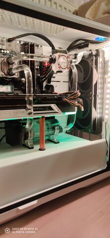

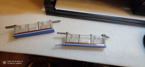

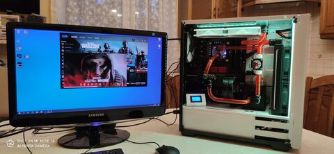

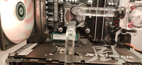

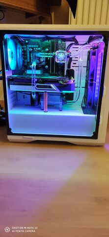

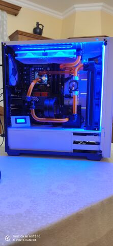

Sziasztok! Építettem egy gépet unalmamban, gondoltam megosztom veletek.
Radiátor: magicool 240 g2 slim réz
Fittingek: freezemod 2db o-ringes OD14 réz
CPU blokk: Bykski Jet Type CPU Waterblock nickel + plexi
Cső: Bykski PETG OD14
Pumpa: Syscooling SC-P67F PWM 500 l/h
Tartály: Noname Plexi
Áramlásmérő: Noname szerelhető
egész hűtés 35-40 körül volt.CPU: i7 9700
Lap: Asrock B360 Pro4
Vga: Palit GeForce RTX 2070 SUPER Jetstream
SSD: Samsung mve 256 Gb
Hdd 2 TB
Táp: FPS 700W
Ram: G.skill aegis 2x8 gb 3000mhz
Ház: BitFenix Enso RGB
Ventik: radiátor 2x arctic p12 PMM / Ház arctic F12 PWM + Gyári RGB1-2 óra játok után CPU 45-50fok VGA 64-65 mind ezt amellet hogy eléggé csendes

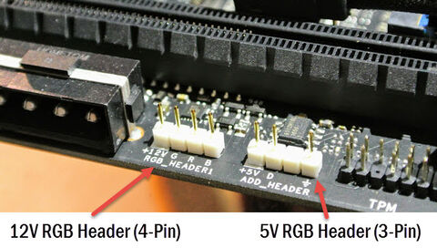

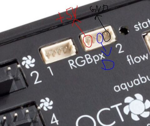

RGBpx hez info :
csati + pin
