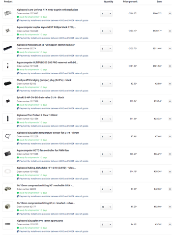

Így néz ki akkor a vége.
Szerintetek hiányzik még valami vagy így már okés a dolog és minden megvan?
Annyi, hogy loop cleaner nincs náluk most szóval azt az EK-tól rendelem.. -

Legjobb ha a lehető legrészletesebben elképzeled/lerajzolod mi hol lesz, az megadja mennyi fitting kell. Én csomó cuccból rendeltem tartalékot (dupla annyi cső, tripla folyadék, évente úgy is cserélni kell, fittingek) ráadásul én 3-szor építettem át 2 nap alatt, mire elfogadható lett a végeredmény (pedig soft tubing), de így se lett hibátlan, szeptemberben fejlesztek+javítom a hibákat.
• Loop cleanert nem látok a listádon
• Esetleg 4 pines venti hosszabbítók illetve aktív elosztó
• áramlásmérő
• látom veszel csapot, de a beépítését hogy fogod megoldani, lehet kelleni fog valamilyen Y elosztó meg akkor végére lezáró is (biztonság kedvéért)
• nem tudom ahhoz a VGA blockhoz milyen padokat adnak de EKWB-nél gyengus a gyári, van annál jobb is (pl. Gelid Ultimate)
• radira valami jóféle venti nem árt (akár push-pullban)
• desztillált víz nagy mennyiségben
• esetleg leak tester, de szerintem enélkül el lehet lenni -

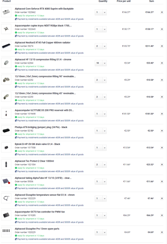

Mindenesetre kicseréltem és akkor ez a végső lista:Hiányzik még valami, vagy éppen cseréljek le valamit valamire?
Ennek így 953 Eur (nettó) a vége. Szerintem nem fogok +250/300 eurót adni az EK-ért, nem annyira csilli-villi ez, mint az, de szerintem bőven jó lesz ez is! -

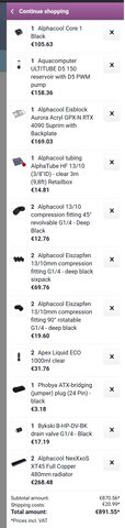

Akkor így jobb lehet az összeállítás? :Egyelőre látni akarom az egészet átlátszóan azért is választottam ilyen csövet. Majd amikor már ki nézelődtem magam benne akkor jöhet a nem átlátszó!
Aquatuning esetén gondolom nincs EK, hanem másabb minden. Az alkatrészeket nagyjából így megtalálom vajon?
Én azért beraknék 1-2bd 90 / 45 fokos fittinget is ,van hogy egyszerűen nem jön ki egyenessel az egész loop. Egy leeresztő csap is kellene . Minden átlátszó cső el fog szineződni és ki fog válni belőlük a "plasticizer " (nem tudom magyarul bocs) ami lerakódást okoz . EPDM / Norprene / ZMT csövek a jók ,igaz nem átlátszóak .
( [teszt 1] [teszt2] )
Valószinű olcsóbban jönnél ki ,ha mindent az Aquatuningtól rendelnél ,ott is vannak jó akciók -

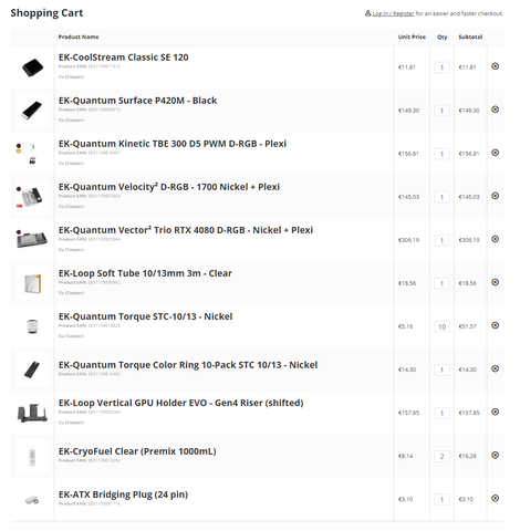

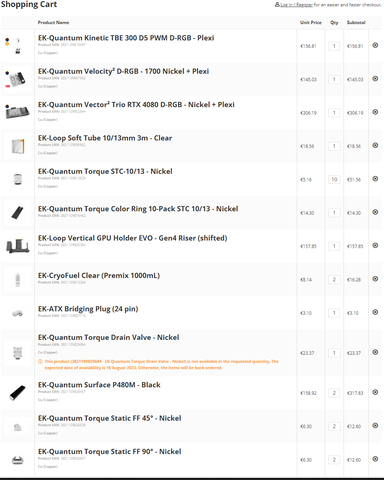

Szóval EK oldalán összeraktam egy rendszert ami elvileg jó lenne. Akciók is vannak most szóval a végösszeg sem "annyira" vészes. A gépem részleteit a profilomba megtaláljátok. Ami nincs benne az egy hőmérő szenzor és egy venti vezérlő, ez készlethiányos náluk és jó barátom az Aquacomputer cuccait ajánlotta helyettük.Mit gondoltok rendeljem meg, vagy van jobb opció olcsóbban?
