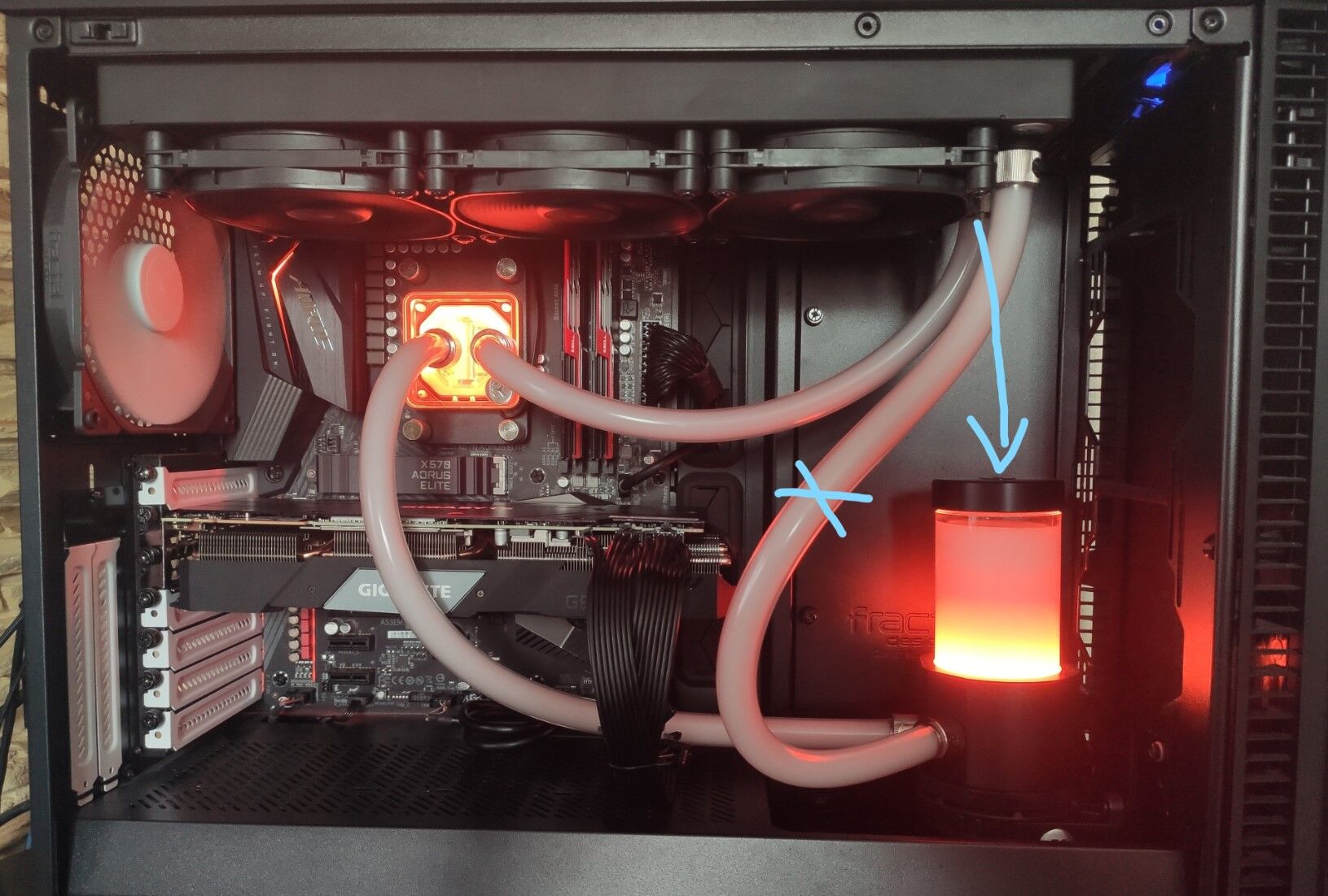

Kedves fórumtársak!
Van egy kis esztétikai problémám a vízhűtésemmel, és gondoltam felteszem itt a kérdésem.
Megoldható az hogy a bemenő ág az a tartály tetején legyen? Ha igen, akkor mire figyeljek, esetleg van-e hátránya, előnye habzás stb bármi?
Az alábbi képen próbálom illusztrálni:
Ne kövezzetek meg, ez még csak ideiglenes állapot.

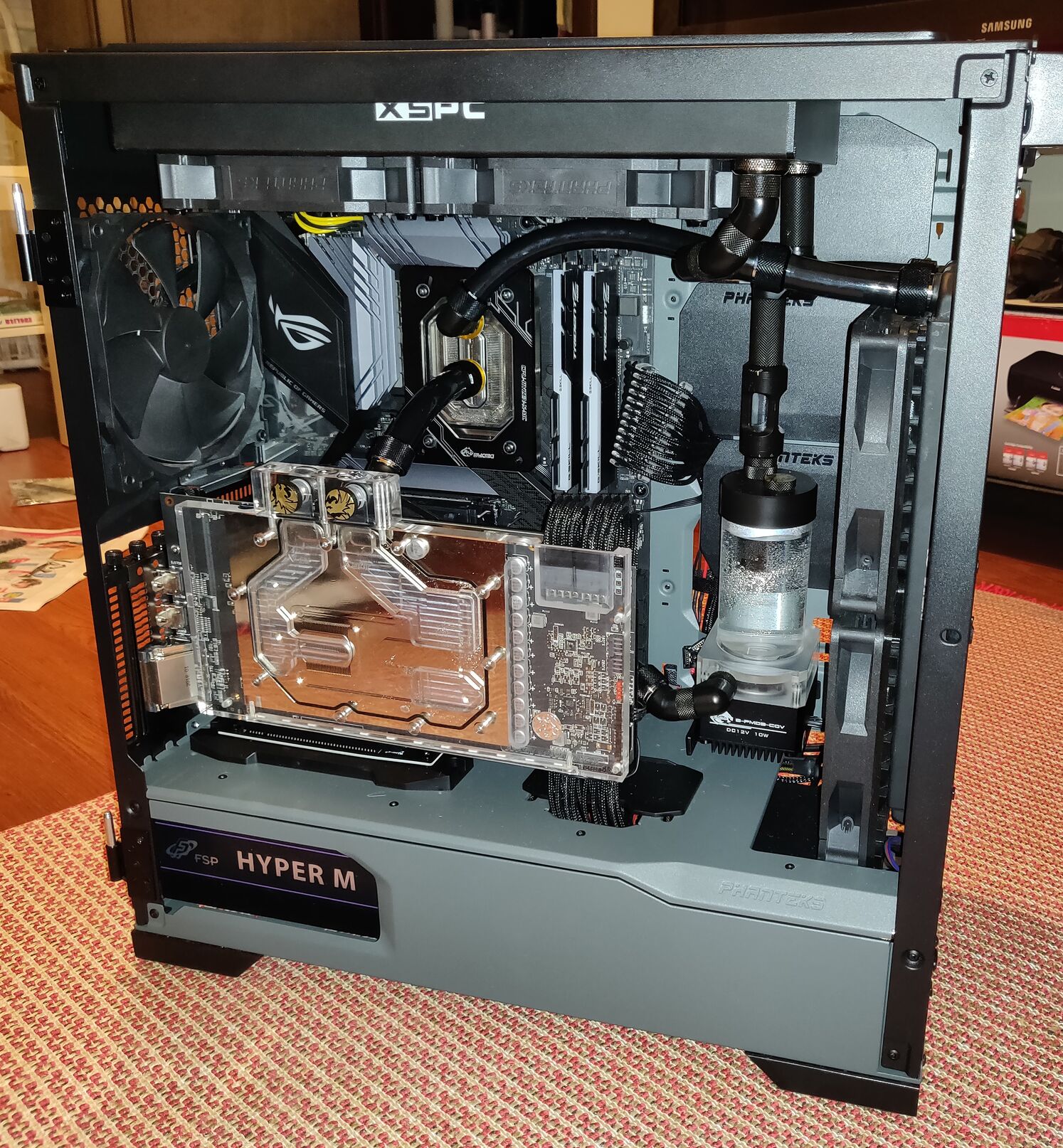

A felső radi és az első radi átkötését miért nem csináltad meg simán csővel?!
Szemre elég lett volna egy 45°-ös adapter és abba a fitting... persze közelről mást mutathat, messziről könnyen mondom
Leeresztő csap hogy-hogy nem került be? Nem volt esetleg egy T adapter vagy 3way splitter amivel modjuk be tudtad volna kötni a csapot a pumpa outlet portjába?
Ott lett volna elegendő helyed lefelé, plusz ez a legalacsonyabb pont kb. T vagy 3way szerintem lett volna itt csoportban valakinek elfekvőben.

Én lecserélném majd ZMT matte csövekre a mostaniakat ez a fényes fekete nekem olyan olcsó hatású. Illetve télig nem nem lecces a sima ioncserélt? Semmit nem adtál hozzá? Amúgy ahol a pumpából kijön a cső oda csak egy sima T csati kellett volna és ahol most megy tovább a víz mehetne tovább szembe meg lenne a leeresztő, mert azért anélkül necces lesz.

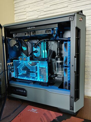

Apropó, elfelejtettem kirakni a nyári rendszer újraépítés eredményét:
A felső és első radi közötti ~70mm cső volt az utolsó beszerelt elem, így az ott kérem egy 45°-45°-90°-45° fitting kombó.
Leeresztő és gyorscsatlakozó nem került a rendszerbe, így igazi 4 kezes kihívás lesz ismét szétszerelni télen a rendszert.
Most csak tiszta ioncserélt víz került bele, a korábbi izopropil alkoholos keverék nem vált be. Az ajánlott EK Clear nem volt sehol raktáron, és nem bírtam kivárni, így az a következő build-re marad.Az egyetlen negatív pont: az új ARGB memóriának hála most minden sima RBG (CPU, GPU, elülső LED szalag) szarul fest, a színek nem olyan szépek. Lesz mit fejleszteni...
