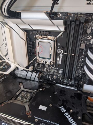

Mondjuk ilyenkor mi a túró lehetett? A delid? A kupak egyengetés+gyári leszorító? Amúgy plasztikkártyát végigtoltam a processzoron fekvő állapotban és nem akadt/ült fel (látszólag) sehol a gyári keret egyik részén sem. Persze nem síkban néztem csak felső nézetből.
UI: nameg az aio-nál miért nem okozott gondot? (persze jóval kisebb a blokk) -

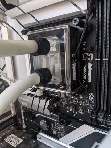

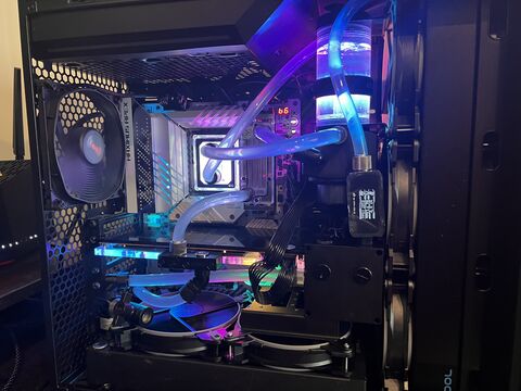

Tényleg kiszedem holnap, mert ezt máshogy nem dérül ki. Merlin is mondta, hogy ez egy nagyon jó blokk, nem létezik hogy ilyen gond legyen.
tibcsi0407
fudi2002
fudi2002

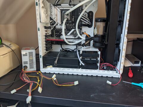

Nos holnap kioperálom a cuccost, mára már lefáradtam az asszony bevásárlástól.
Viszont gyors leengedtem "kicsit" és csináltam videót az újra feltöltésről.
Nekem elég gyorsnak tűnik ahogy "bedolgozza a vizet".
Illetve még egy videó közelről. Hátha valaki többet lát áramlásügyileg.
Ez a menet közbeni közeli videjó.
(aki hanggal hallgatja, igen, nagycsaládos őrület több gyerekkel és Béla az egyik macska...
Abban maradtunk Merlinnel, hogy nézzem még meg asztalon, aztán ha kell holnap hazafelé beugrok a blokkért. -

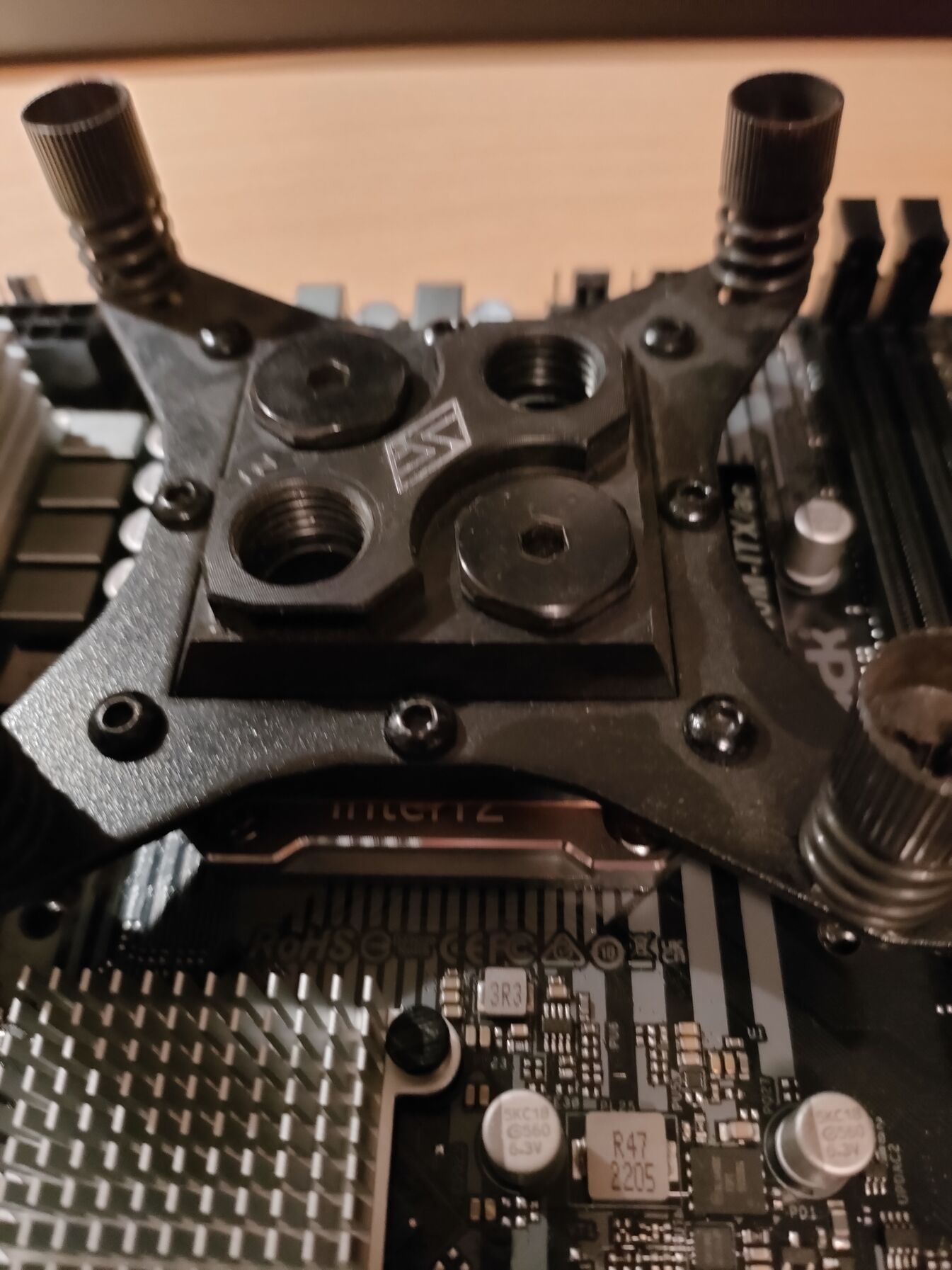

Nehéz biztosra mondani távolról kép alapján valóban. Én Thermal Grizzly Kryonautot és Kryonaut Extreme-t használok már sok éve, azoknak is nagy a viszkozitása, nekem mindig kinyomott a szélére némi anyagot és fodrozódott is levételkor, pont a nagy viszkozitása miatt "összehúzta" az anyagot levételkor (persze, ha valakinek beszárad, akkor az már nem fog
).@fudi2002
Ha már szétszeded úgyis, akkor tedd meg, hogy backplate nélkül csak simán ráteszed a blockot és megpróbálsz becsúsztatni minden irányból egy vékony papírt (persze paszta ne legyen rajta), majd tedd meg ugyanezt úgy is, hogy backplate-re fel van csavarozva, akár úgy is, hogy folyamatosan húzod befele és teszteled. Előttem mondták a lámpás trükköt, ha be tudsz világítani a résbe, akkor az is jó. -

Nekem is az az érzésem nem szorul rá a block a CPU-ra, ezen a képen se az igazi (szerintem ez se szorult/feküdt rá teljesen), de én életemben akárhányszor vettem le CPU hűtőt a CPU-ról mindig tele volt "fodrozódással" a paszta CPU-n és blokkon egyaránt, volt olyan rész a pasztából, ami meg a CPU-n maradt és a hűtőn látszódott a plate (csak mint az előző képen). Nálad meg semmi ilyen. Nem vagyok szakértő, de gyanús. Meg eleve a paszta nagyja a blokk körül ki kéne préselődjön (akármennyire vékonyan vittem fel a pasztát mindig volt felesleg). Nálad meg semmi, főleg az első képen a kép jobb oldala nagyon gyanús. Nem lehet, hogy asszimetrikusan fekszik fel a blokk?

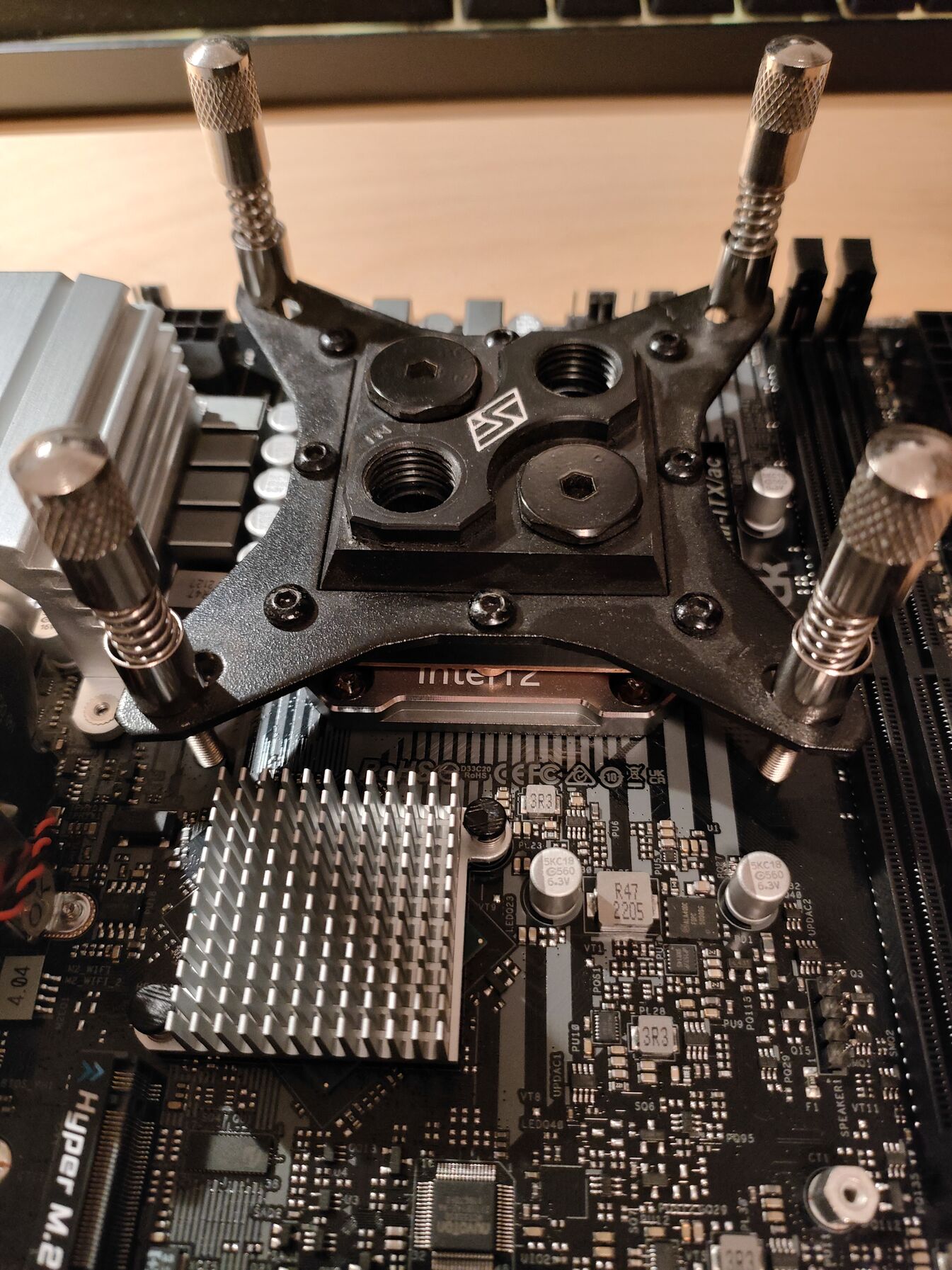

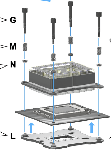

Két dolog:
alátét téren, most megnéztem így akár vastagíthatsz is az alátéten (2db, stb)A csavar kiképzése azt mutatja, hogy ezt csak egy pontig tudod betekerni.
Nem tudom eddig meddig tudtad, de más is mondta már
1) tedd fel paszta nélkül és nézd meg egy lámpával, hogy át lehet-e világítani alatta vagy sem.2) teljes szétkenés helyett tegyél alá valami olcsó pasztát (arctic mx4) X alakban és nézd meg mennyire nyomja szét, abban az állapotban, amikor azt gondolod, hogy jól meg van húzva.
3) nem tudom, hogy miként rögzíted a blokkot, de javaslom, hogy először mindegyik csavar épphogy kapja el a menetet és utána mindig átlosan 180 fokot tekerve húzd meg körben. Mert olyan előfordulhat felfekszik az egyik peremen és utána már hiába húzod ferde lesz.

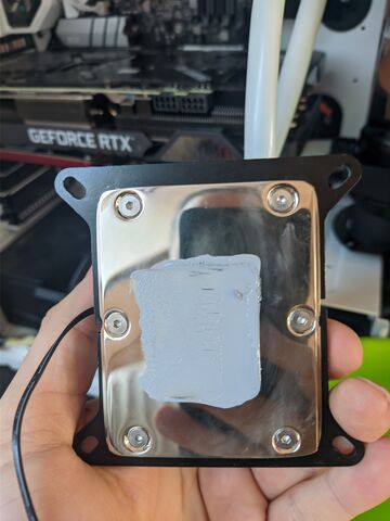

4) a képen amit beküldtél nagyon az látszik, hogy középen rengeteg paszta marad bent.
BIZTOS NEM HOMORÚ AZ IHS? (tegyél rá valami merev egyenes tárgyat és világísd meg hátulról) -

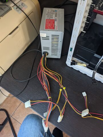

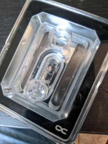

A szivattyút nem tudod kipróbálni csak egy csővel, hogy mennyire löki maxon a vizet, mert én áramlásproblémára gondolnék ezek után, nem blokkra.

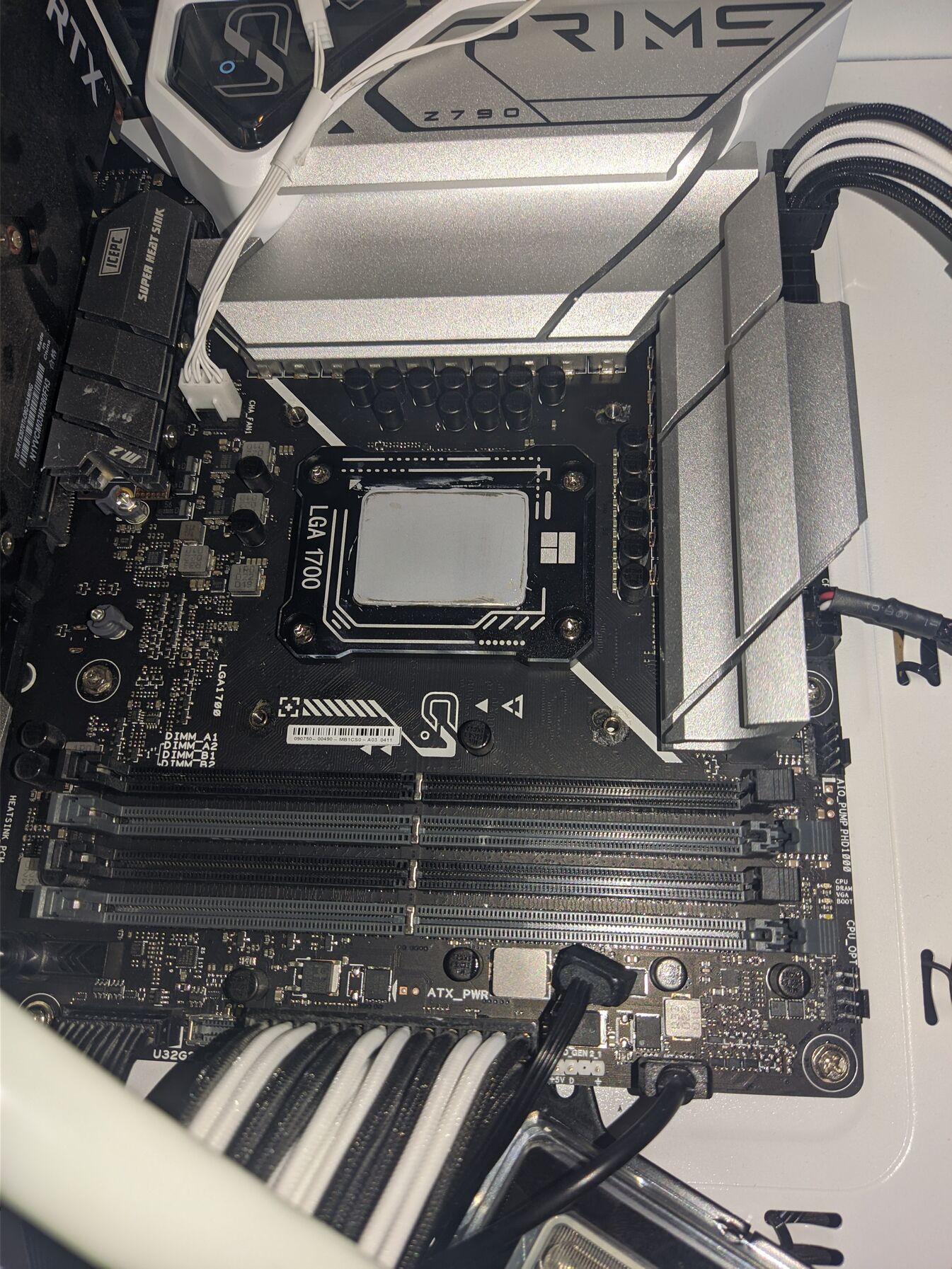

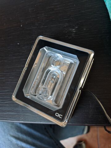

Próbáltam egyébként kezdésként a szokásos metódust, kis pötty és plasztikkártyával szétterítettem vékonyan. Én így szoktam, de ez valahogy ennél nagyon nem működött. Aztán jött a paraszt megoldás, kicsit többet középre, aztán kicsit jobbra balra forgat a blokk, hogy kitolja a felesleget. De ha megint szétborítom, akkor kipróbálom újra, illetve azt is amit írtál.
Zsohi
Nekem ez a lenyomat nem tetszik, mar csak az se hogy tul sokat kentel fel ra. A jobb szelen mintha retegekben allna a paszta, kozepen nem fekszik fel rendesen, fent es lent latom csak azt ahogy annak ki kellene neznie. Annyit megtehetnel, fuggolegesen, egy vekony csikot ami 2-3mm-nel nem szelesebb felvihetnel ra hogy jobban lassuk mikent is fekszik fel, ha meg van kedved hozza.
fudi2002
A csavaron van a rugó, aztán a műanyag alátét, aztán a lefogató, aztán a backplate. Ezért kértem, hogy jelen esetben van-e értelme a 2mm-es alátétet cserélni vékonyabbra? Amúgy 4 felé megyek át Merlinhez, aztán ha még van lelki erőm a családi bevásárlás után kiszedni a lapot a backplate miatt (igen, tudom...) akkor bedobom ma a Barrow blokkot. Beszámolok a fejleményekről legkésőbb holnap.

Szerintem felesleges. A rugó összenyomódása fogja a leszorítás erősségét szabályozni. Ha nem futsz ki a csavar menethosszából a backplate-nél, akkor teljes összenyomódásig tudod a rugót csavarni, de attól még a blokk alsó síkja ugyanott lesz, tök mindegy milyen az alátét. A backplate alatt van alátét?

Őszintén szólva, tökre felesleges addig bármit mérni, amíg nem azt látod egy blokk fel-le vétel után, hogy a paszta nagyja ki van nyomódva.
Írtad, hogy az IHS meg lett csiszolva, mennyi lett le véve belőle? Nem lehet, hogy az a gond, hogy emiatt nem éri el a blokk a procit?
Írtad, hogy van vékonyabb alátét is. Próbáltad már vele?

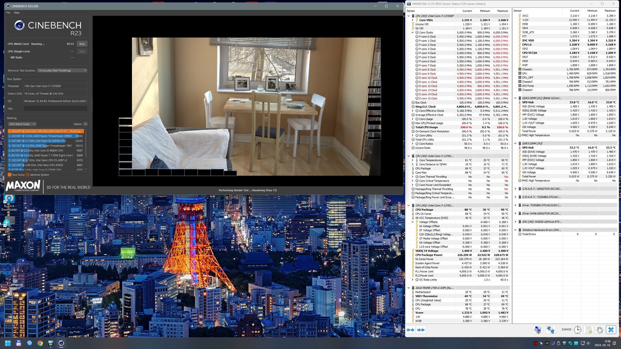

Ycruncher ugye nagyobbat terhel, de így nyaldossa a 92 fokot.
Ennyiből elvoltam az aio hulladékommal is

Elvileg igen, de ugye nem volt felcimkézve. Ami az s1700-as lefogató mellé volt a zacsiban. De poénból meglesem, találtam hasonlóakat a másik csomagban. Már nincs mit veszteni
Meglestem, a másik alapból más menet, nagyobb átmérő. Tehát igen, jót

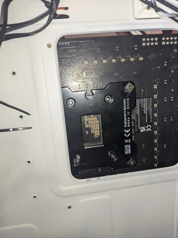

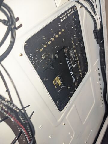

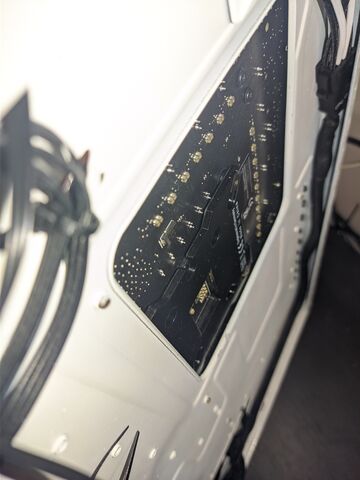

A backplate jól van a helyén biztosan? A Tiéd és az enyém között a backplate a különbség jelenleg és nekem szépen felfekszik.
Próbáljátok rá Merlinnél, még mindig olcsóbb, mint egy blokk, ha ennyivel meg tudod oldani. Ráadásul ez a procit is merevíti hátulról, mivel a foglalatra van felcsavarozva.
Egyébként a backplate-en mindig megnézem, hogy hasonló mélyen van-e benne az összes csavar. -
fudi2002
De próbáltam most húzni folyamat rajta. Semmi sem változik. Közbe körkörösen mozgattam, hogy a felesleg paszta kicsit kijöjjön, de sömmi.
Amúgy Merlinnel épp most beszéltem, végigbeszéltük amit csináltam, mondta hogy mindent jól csináltam. Szóval ma délután átgurulok hozzá egy Barrow ócó blokkért.
Közben néztünk hőfokot, vmi a blokk vagy lefogató körül lesz. A blokk 1-2 fokot ment fel terheléskor, a radi 1 fokot mindössze. Ráadásul tök hideg levegő jön a radiból, mintha a hő nem is kerülne a blokkra. De azt hozzátenném, először én rácibáltam tökig a blokk lefogatót, mikoris Tibcsi írta, hogy tehet attól rosszak a hőfokok. Onnan lazítottam. -

A válasz : nem éri el a blokk a procit
fudi2002
Igen, az ott egy Codegen

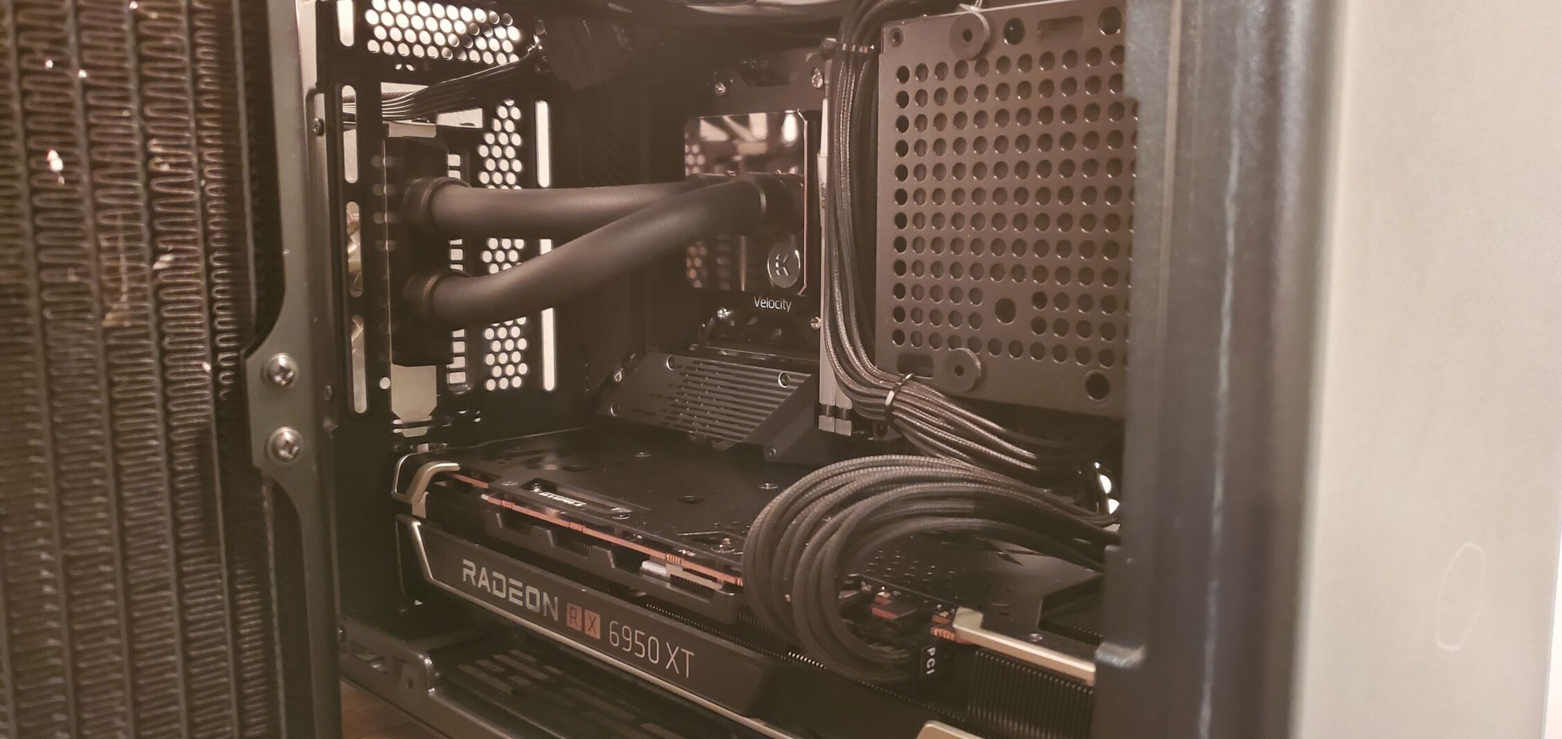

Nos visszaraktam a csapot, ipphogy befér a kártya a cső enyhe hajtásával.

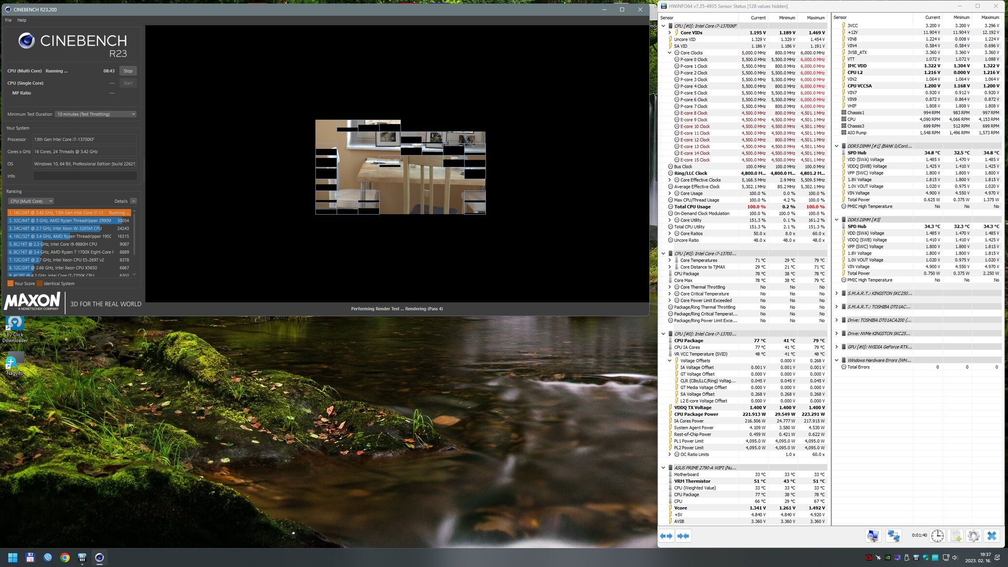

Semmi nem változott. Vastagon 85 fok fölött vagyok cb23-al terhelve. A csavar nyomatékokkal játszottam, totál kilazítva instant 100fok. Szépen tekergetve befelé megy le ennyire, 85-87 fok körülre. Az egyik lenyomatnál úgy láttam mintha az egyik oldal gyengébben szorítana, megpróbáltam azt az oldalt egy fordulattal tovább húzni, de így sem változott semmi az ég világon.
Csöveket levágtam, törés kukázva. A vga alatt picit így hajtódott most a cső, de nem töréses mint eddig. Lehet az Y leeresztő ágába kéne átdugnom a fix ágat és az egyenesbe a csapot, de úgyis még 2 nap alatt 20x leengedem. Szóval megvárom mit javasoltok

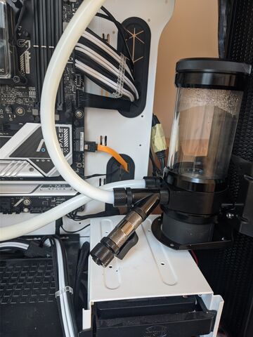

Itt az áramlás jellege hasonló és pont ilyen kialakításu tartályban:
https://photos.app.goo.gl/sdnbYW77iHYWnT2X61) Heatkiller Tube (a szögletes), EK D5 G3, Maxon (240 LPH), 1 480 radi, restriktivebb cpu blokk mint a tied.
2) Ultitube D5, EK D5 G3, Maxon (ez is kb. 240 LPH), 1x480 + 2x360 radi, gpu blokk. -

Mindkét áramlási példa amit hoztatok picit más mint amit tapasztalni fog Fudi2002.
Ugyanis míg nála egy középen szűrővel ellátott tartály van (Ultitube) addig amit mutattatok csővön áramlik be (Alphacool "szökőkutas" megoldása) / ki a víz. Épp ezért lesz hullám / örvény a vége. Ráadásul az AC tartálynál egy VPP755 van, ami egy DCC D5 öszvér, igencsak nagy headpressurrel.Amint lesz időm csinálok én is egy-egy példát. Egy Ultituberól és egy Heatkillerről. Mindkettő hasonló elven működik.
