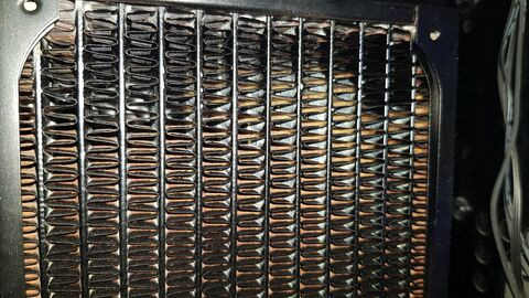

Szerintetek ez engedhet? Alig pár hónapos Alphacool radiátor.
Létezik ilyen, hogy a radi szivárog, kvázi gyári hibás? Vagy mi lehet ez az elszíneződés? A többi, több éves radijaimon nincs ilyesmi.

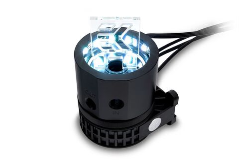

Ránézésre sima 5050 típusú lehet. szerintem jó bele a méretre vágható is.
Amúgy az EK weboldalálról tudsz, gyárit ha akarsz, ott sem írnak semmit róla, csak annyit 100mm hosszú a csík!
Nincsen semmi adat... 4pin, 100mm ennyi
De legalább 8,10 Euro
Annyiért Kínából kapni kb 5 méret tuti

Igen, cserélhető benne a szalag.
Tudsz hozza rendelni az ek honlapjáról.
Szét kell hozzá szedned a pumpát, víz leenged, a tartályt le kell róla csavarni is közvetlen ott van a szalag, nincsen ragasztva meg hasonló, kifűzöd, helyére az új és már mehet is vissza a tartály meg töltheted a rendszert.De amúgy jó szarok azok a ledek, meg ahogy eleve ki van találva... sima natúr led szalag még egy nyamvadt szilikon réteg sincsen rajta, figyelmetlen töltésnél simán el lehet áztatni
Szóval hozza az Ek mostani "minőségét".
Premium árazás, néhol Kína alatti színvonal, mint itt a ledek esetében. -

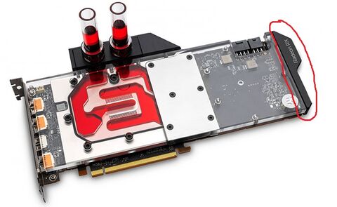

Szia igen le lehet ebben van benne a LED is az RGB valtozatban

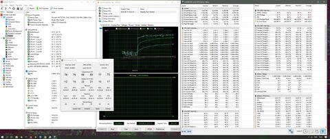

ezt a threadet nezd meg, alapvetoen a "miert megy 110 fokon a Navi" kerdeskorrol indul, gyakorlatban viszont a "miert meleg a Ryzen" kerdeskort is erinti.
nekem hasonlo volt a helyzet masfel evig, csak nalam ket 290X OC (~330-375W peak) volt az 1800X mellett, konnektorbol kb 880-900W koruli peakkel. a Vega64 egyebkent 295W TPDs es ha csak a GPU / package fogyasztast nezed, arra meg rajon a VRM vesztesege is, vizen meg egesz biztosan fogyasztashataron fog menni a rendszer.. 1800X nalam is be tudott nyalni 70 fok fole, igaz nalam tavaly nyaron a 32fokos Skandinav stresszteszt alatt volt 45-50fokos vizho is. 360x45 + 280x30 (black ice gts szoval ez az egyik legjobb slim a piacon) + 120x45 + 120x60 radimennyiseggel, ami feluletre kicsit kevesebb a tiednel, egy D5el megtamogatva. viszont nalam a haz egy NZXT 630, 1x200+2x140 intake; 2x200+1x120 exhaust setuppal. terheles alatt egyebkent a haz tetejebol szo szerint dolt a meleg, 15fokos deltaT volt az intake elotti venti es a haz tetejen a kimeno levego kozott.
ja mindezt egy supremacy evo full nickellel, ami igy kb masfel eve meg a legjobb cpu blokk volt a piacon.
haznak gondolom mar nem NZXT Mantad van.
amit kiprobalnek: irany a wattman, mondjuk -10%os fogyasztasi target mennyit segitene mindket VGAra.
Joshi: ekkora fogyasztas mellett sajnos ez teljesen normalis ryzennel, ld amit irtam. nem a hoelvezetes a problema.
gyakorlatilag minden 10 fokonkent az ambient felett duplazodik a homennyiseg amit el lehet vezetni. tehat mondjuk ha van 25 fok akkor ha 350Wos fogyasztas mellett (ryzen7 + 1080) 10 fokot tol a viz a rendszeren, akkor 700W mellett (ryzen7 + 2xvega64 defaulton) ugyanolyan ventibeallitasok mellett az kb 20 fok lesz.
lehet trukkozni ketkorositessel (es a VGAkort meg mindig felengedni 45-50ig), meg lehet tobb radiatort berakni. a tobb radiator hazon belul necces, de hazon kivul is igazabol ket Mora3 kene az ambient +10C deltaThez, mert osszessegeben igy is kb Mora3al osszevetheto feluletrol beszelunk.
a radik nincsenek jo helyen... ekkora feluletnel semelyik hazban nem lesznek jo helyen. kb van az in-win 928, a phanteks elite, a thermaltake W200, meg a "doublestack" thermaltake x9 megoldas. thermaltake tower es phanteks primo kiesik mert ott nem lehet megoldani, hogy az osszes radi friss levegot kapjon (2x480 setuppal), szoval a legolcsobb megoldas is boven 400+eur.

Látatlanba nekem mindenképpen ez a leglogikusabb, mármint hogy a hő nincs elvezetve rendesen a radikról ezért idővel melegszik a víz. Az nem jó ha a vízhőfok 40+ C°-os, az már sok. Akkor növelni kellene az áramlást azzal is lehet csökkenteni a vízhőfokot. Rákerestem a nevedre és az egyik képen látszik hogy a két vga sorba van kötve, azt mindenképpen kösd össze egy párhuzamosító összekötővel. Jót tenne az áramlásnak. De itt a radik sincsenek jó helyen.
Ha így van most is akkor ez így nem jó. -

Hát igen de ha lehet hinni EK konfiguratornak akkor 2db slim 360mm radi meg egy slim 240-es (és ezek a slimek és a 240 méret miatt jóval kisebbek mint a tied) 1330W-t hőt tudnak ledolgozni, akkor ha a két vga bele tesz 800w-ot a vízbe a cpu pedig még 500w-ot akkor is csak 1300W-nál vagy ami slim rendszerhez mért. Na mind1 lehet az egész EK konfigurátor egy hülyeség de akkor is nekem ez nagyon sok radinak tűnik fura, hogy nem vezeti el. Félre ne értesd nem azt mondom te csinálsz valamit rosszul szimplán csalódás az épített vizekben, mert azt gondolnám ennyi radi simán lehűt kb bármit...
Plasticbomb
Ha omlik a meleg a radikrol (erts, baromi sokat lefujnak a ventik), akkor nem vagyok biztos abban, hogy a hoelvezetes hatekonysaga a gond. Raadasul a hazon kivulre teszik a hot, szoval...
Raadasul azert tettem a mindegyik GPu utan egy 360ast. A vizho valahol 40-45 kozott tetozhet, (A GPUkon ez a vizzel hutott legkisebb ertek terheles alatt, szal lehet lejjebb van, de 30+os, az biztos. Idleben kb hasonlo a szoba hohoz. GPUtol fuggoen szoba ambient +1/+2 fok.)

Valószínűleg nem hatékony a hőelvezetés a radikról. Én itt keresném a problémát.

Hmmm én nem vagyok annyira otthon ebbe a témába kb fél éve kattantam rá nagyon az épített vizekre de 2db 45mm vastag 360 as radi és még egy 280 as szintén 45mm radinak azért el kéne vennie ezt a rendszert nem?! Hát több be se fér egy házba, nem lehet ott más gond? Lehet én vagyok még tudatlan a témába akkor bocs
szerk.: na látom írták ezt már elvileg két körösíteni kell azért az elég para, hogy nem bír el egy kör egy ilyen rendszert...

Két körösítsd
a radi felület elméletben elég csak a vízhőd lesz túl magas a crossfiretől. Adj egy 360ast a cpu-nak a másik 2 radi meg a vga-knak és jó leszel. -

Hm. Azt hiszem keves a huto feluletem. 2 360*45+1 280*45 van a gepben, s amikor a CPU csak magaban teker, (szepen boostol 4,1re allcore, akkor a 55-60 kozott ingadozik, raeresztem az egeszre a 2 VEGA64et 260W fogyasztassal/ GPU, s csak 5 szalat terhelek be a CPUn, meg akkor is felugral 83 fokra a CPU. Nem tetszik ez nekem. Kellenek azok az 560asok, meg/vagy a dual korbe kotes. (A 83ra az is rasegitett, hogy becsukva hagytam az ablakokat a reggel, 25 fokrol felnyomta a szobva alap homersekletet a gep 29re, szal nem volt huvos sem... Bejottem+ pofanvagott a meleg. XD ) Miutan kinyitottam az ablakokat, akkor sem csokkent erdemben a homerseklet, (a szobae igen, egybol esett 3 fokot), majd leallitottam a gpukat, s feltekertem 100kra a CPU kihasznaltsagot, egybol 60 foknal allt csak, s ahogy lehult a viz, szepen visszabb hult a CPU is 58-ra. Szal ha mennek a GPUk, akkor nyomnak annyi hoenergiat a vizbe, hogy az mar nem tud elegge nagy mennyisegben felvenni a CPUrol, s igy a CPU magasabb hofokra tornazik, ahol aztan csak atverekedi azt az energiat a vizbe, de azert ez nem olyan ertek, amin en latni szeretnem.

Beigazolódott amit gondoltam! Tegnap gyorsban leengedtem a kört és lekaptam a CPU blokkot. A víz makulátlan tiszta volt. A res-ben a szivacs is és a blokk lamellái között is minimális szennyeződés volt, leginkább apró porszemcsék gyültek össze. Egy öblítés elég volt oda is. A Gelid helyére Noctua pasztát tettem és ugyan azt a vizet töltöttem vissza az utolsó kb 1dl kivételével. 5-7 fokkal lett hűvösebb a CPU stress teszt alatt de a legmelebb mag így is 81 fokig ment el, CPU package meg a 90-et nyaldossa.
Mi a bánat az a CPU package hogy lehetettlen hűteni?
Mondjuk annyira nem izgat mert ilyet csak stress tesztek alatt produkál, olyanokkal meg nem játszom naponta.
Nem tudom miért de én minden pasztával így járok, hogy 9-12 havonta érezhetően leromlik a hővezető képességük és throttling-ol a CPU stress teszt alatt. Ezzel a Noctuával is jártam már ugyan így egyszer.
Mondjuk a lapom sem normális mert 123 fokot írt a CPU-ra.
