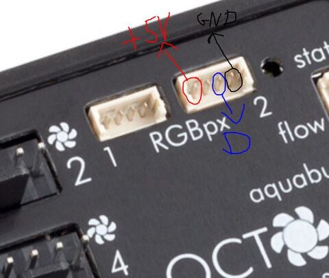

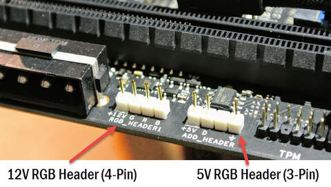

RGBpx hez info :
csati + pin

Hali Aqua Computer OCTO szoftverével őssze lehet hozni vele [link] ?
