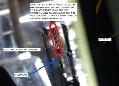

na igen azt szamolgattam hogy mire mindent kifizetek..... akkor inkabb vennek egy 9900k-t, jatekban elvileg csak nehany fps-t hozna cserebe azt is lehetne delidelni... viszont 9900k es draga delid mar akkor....3080 helyett 3090 is lehetne annyira sokba kerulne
egyelore marad a forro proci aztan hatha valami brexitboys vagy amazon hozat be nagytetelben roketcoolt akkor veszek azt addig feladtam
Laraxior
perecKING #66970 üzenetére
Rá se ránts.. én is így jártam a 9900KS-el. Először delid, majd rézkupakot rendeltem hozzá.
Persze nem lett jó, közben elfogyott a folyékony fém is. Az is kellett... aztán meg a direct diehoz a keret... Mire a végére értem, arra még ráköltöttem a CPU egyharmadát pluszba -
perecKING
most akartam delideltetni a procimat mig szet lesz kapva a gep a viz miatt...
8600k@5150-5300 max~85-90 °C (jatek alatt 76°C)delid nelkul es gondoltam delidelve husen meg sikerulhet az 5.4 is
itt... Nem europaban!(UK)van 2 alak ebayen aki olcson delidel, olcsobban mint 1 kit. Sajnos mint kiderult(gondolhattam volna en is) a monoblock miatt(ami lehetove teszi a jo oc-t itx-emen) nem tudom delidelni a procit csak a rokitcool direkt monoblokk baratra keszitett IHS-el aminek csak a szallitasa 29dodo, +vam +ado +akkor mar kell egy delid kit is
Monoblock + delid = nem nem vagy sokba kerul -

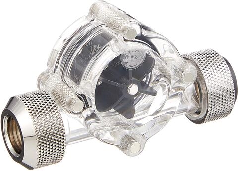

HUN_Szuh
TESCO-Zsömle #66968 üzenetére
Hát de eddig vízhőmérséklet mérésére való 2 pines szenzorról volt szó
vagy ez a kép irónia volt?XD Mert akkor értem
HUN_Szuh
TESCO-Zsömle #66959 üzenetére
Ez egyszerre mér hőt és jelez áramlást?
perecKING: Igen ez se egy rossz ötlet, ha a most vásárolt nem jön be, akk a kövi próba ez lesz
perecKING #66965 üzenetére
Nem feltétlen rossz, azért kérdeztem, hogy mi a tapasztalatod.
Persze arra nem kérhetlek, hogy csinálj vele és nélküle tesztet, de érdekes lenne látni.Saját tapasztalatom az, hogy mióta a VGA-t vertical dock-ba tettem, 5°C-t esett a GPU hőfok, mert át tudja rendesen fújni a házat a front radi ventilátora, nem ragad be a fele meleg a VGA alá.

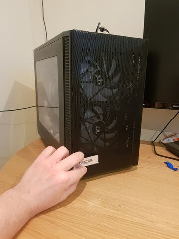

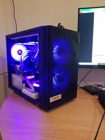

perecKING
Aljasvip #66964 üzenetére
Miert ne lenne? minel tobb holeado felulet mar amennyire ne tudom. a levego kikeruli a videokartyat es szepen tavotik a masik 2 radiatoron. de majd csinalok egy fust tesztet.
a haz oldala fent van es a szurok is a helyukre kerultek, mert sok volt a por.
a nyomom a meleget ugy hangzik mintha holegfuvoznam.
nem hiszem hogy egy kozepes fpi radiator befele fullra felmelegitene a levegot és ott megrekedne?? 3 azonos ventillator fuj be es 3 sziv ki a hazbol. csak a legutobb berakott 120as 20mm radiator hozottmin 2-3fokot a vizhon.fonok87
koszi a linketfox_mulder
Miota kesz lett a haz eleje azota azt nezegetem, nem is mertem remelni hogy ilyen jol fog sikerulni. kar hogy egy normalis fotot meg nem sikerult rola feltoltenem. de ha minden kesz igerem normalis, eles, es kevesbe rgb kepeket toltok fel.
meg egy festes lesz hatra mivel sok elem feher(Angliaban mostansag nincs sok valasztasi lehetoseg vagy van feher vagy van fekete de mind2 egyszerre soha...szoval mindig azt vettem ami volt raktaron -

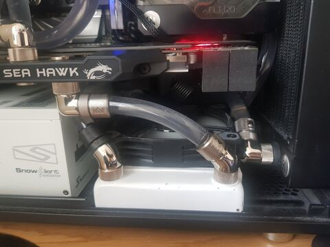

fonok87
perecKING #66961 üzenetére
Tessék itt látható egy kanyar a gyakorlatban
12/10 plexi cső. Szilikon(szerű) hurkával a megtörés ellen. Sablon nélkül a jobb oldali kanyar a legszűkebb amit hajtani tudok, hajlékonyabb betéttel és/vagy megfelelő sablonnal szerintem még sokkal szűkebbet is lehet. Egy vastagabb falú cső a külső oldalon jobban fogja viselni a szűkebb hajlítást, mert többet tud vékonyodni mielőtt kilyukad, de lehet hogy a belső oldalon sokkal hajlamosabb gyűrődni. Ki kell próbálni
Én ehhez, meg az előző buildhez is 6m csövet vettem. az elsőnél sokkal több volt az elrontott darab, de most is fogyott rendesen, elég sokat hagytam rájuk hajlítás előtt, hogy majd levágom. Ez mondjuk azért volt mert elsőre a GPU-CPU összekötők éppen egy fittingbe fogásnyival lettek rövidebbek
szerk.: nekem csak azért nem ér többet a hűtés mint a többi együtt, mert most vettem házat ami majdnem annyiba került mint a proci -

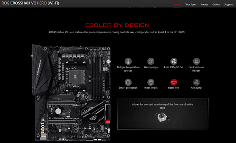

TESCO-Zsömle
HUN_Szuh #66958 üzenetére
Ez:
És tudod hogy lehetett erre rájönni?
Régebbi lapoknál az oldalon levő kép alapján (plusz intuíció, egy korábbi szuper-extrém edition lapra a BitsPower készítette a beépített áramlásmérős monoblokkot):
Semmilyen egyéb említés nem volt konkrét tipúsról még a manual-ba se, hogy mi támogatott és mi nem, a support se tudott rá mit mondani...
HUN_Szuh
TESCO-Zsömle #66956 üzenetére
Az tuti, h az Asus nincs felkészülve a saját termékeiből..
Wow régi Bitspower?
melyik az?

A legkisebb rádiuszt csak is fittingel tudod elérni.
Szóval vagy módosítasz a terveken, vagy fitting vásárlás.
Mondjuk a merev csőbe nekem pont a szép ívek tetszenek!
Mondjuk nem mondom egy igényes fittinges 90 fokos megoldás is szép.
Bár valahogy én mindig azon az elven voltam minél több komponens annál több hibalehetőség. Persze van, hogy muszáj használni fittinget! -

HUN_Szuh #66955 üzenetére
"hát a manuálban nem látok semmit"
-Én se, azért kerestelek fel titeket. Manual-om nekem is van, adták a laphoz...
Egyébként az se mindegy, hogy hőre növekvő vagy csökkenő ellenállású 10kOhm.
sz: És még akkor sem árt, ha tudod HW-esen vagy SW-esen kalibrálni.
sz2: Ja, legtöbb Asus lapnál az sincs feltüntetve ,hogy az egyetlen támogatot áramlásmérő, amit a portra dugva lehet használni ,az a régi BitsPower-féle. Mert hogy nem tudsz kalibrálni/normalizálni, ha bármi mást kötnél rá. -
HUN_Szuh
varmi2 #66954 üzenetére
Elilveg 10kohm, de mikor felkerestem a problémával az asust, azt volt a válaszuk h "öööööö hát a manuálban nem látok semmit".. mondom bravo
Asus z370-E és Alphacool Temperatursensor. -
