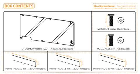

Ek 3080 blokk +hátlap:
Thermal Pad F 1.0 mm (4 pcs) / blokk
Thermal PAD G 1.0 mm - (120x24mm) (3 pcs)
Thermal PAD G 1.5 mm - (120x24mm) (1 pcs)
Thermal PAD G 2.0 mm - (120x24mm) (4 pcs)
hogyan jött neked ki a 100x100-ból, vagy ennyivel kisebb felületen adja át a hőt a bykski?
Mondjuk függ a vga típustól is biztos. -
RockHaRD
Én megmértem, hogy a Bykskihez mennyi padot adtak, az kijön egy 100x100-asból, és ennyit vettem a Minus Padból.

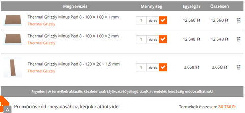

A másfél milis tökéletes lesz. Puha a TG is, Playstationön használtam már. Bykski padra én 2 milit mértem digitális mérővel, a honlapon 1,8-at ír az én kártyámhoz, ezért vettem a kettest én is. Ha 2 helyett 1 mili lenne a tényleges, akkor sincs semmibaj, ahogy meghúzod a csavarokat, ki fogja préselni maga alól a felesleget.
MPowerPH
fboldog #67866 üzenetére
Neztem, hogy extra soft. Igazabol most keresek tesztet a blokkrol, es ujra meglesem, hogy mit is adnak hozza. Valamiert az 1.2mm -t sokallom, de Bykski -tol nem is lehet mas gap padot venni ,csak az az 1db meret van.
Igy az 1mm az keves lenne, az 1.5 meg a fene tudja...Csak ezt talaltam, ebbol nehez kitalalni... Viszont kemeny az a backplate vastagsag.

1.2 mm -esek... Na most akkor jo kerdes, melyiket vegye az ember. Az 1 vagy az 1.5mm -est...

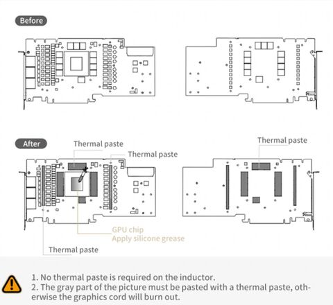

Pad lesz az, lesz is a csomagban. Elvileg a bykski honlap írja is, hogy milyen vastag kell, enyémhez pl 1,8 mm. TG Minus Pad 8-cal nem nagyon tudsz mellé lőni, viszont nem olcsó. Egyébként lehet, hogy az Alis Formulamod store-ral jobban jártál volna, ott nekem alapból rá volt írva a csomagra, hogy 20$, és radiator van benne

low price, ok"mod: Erdekes, mert nem gap padot ir a blokk ala, hanem hovezeto pasztat.

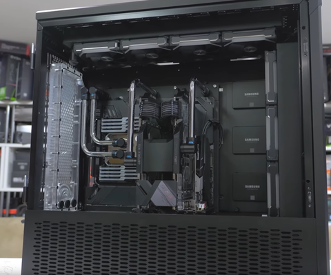

Jelenleg P300A, de amint lehet kapni FD Meshify 2 Compactot, akkor épül a (szerintem) végleges elrendezés és kialakítás. -
