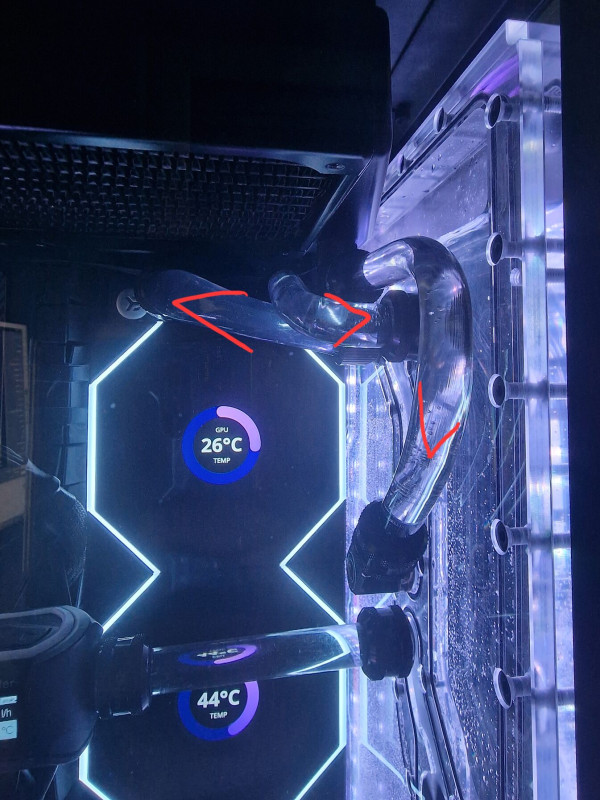

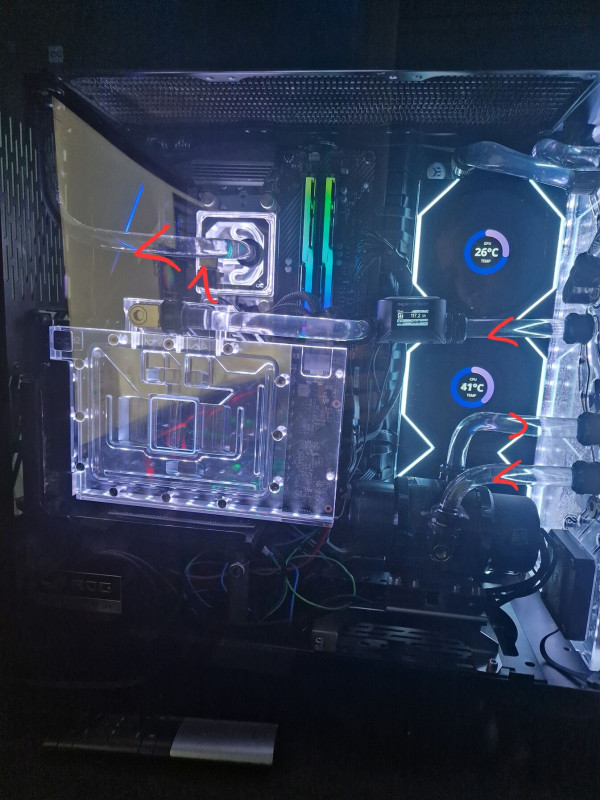

Nem elég neki inlet oldalon 10cm? Utána a 90 fok okozhat mérési anomáliát?
Dr V
Irányokat próbáltam jelölni a képen.
VGA után megy ki a külső radiba a víz.

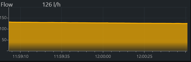

Kb 1 p alatt ment le 133ról a víz, most 116 12:07kor -

A csökkenést úgy kell érteni, h kb fél óra alatt éri el a fentebbi minimum értéket.
Próbáltam a pumpákat külön-külön járatni, ha a második pumpát is bedugom, az 50%-ot hoz. -

Legutóbb 150-80. Indításkor a distroban látványosan megmozdul a vízszint. Arra gondolok, h valahol levegős maradt, attól csinálja ezt.
Feltöltéskor közel 200at tudott, de ahogy dolgozta ki a levegőt, csökkent a maximum. -

Végre sikerült összeraknom a gépet és nem ereszt
Viszont, dual D5 van a rednszerben, ennek ellenére bekapcsolás után folyamatosan csökken a l/h
1 molexen van rajta a quadro és a két pumpa. Ha mindekttőt lehúzom a tápról, utána megint max teljesítményről kezd visszaesni a teljesítmény. Mit nézzek meg, mit csinálhattam rosszul? Evga 850 gold tápom van. -
