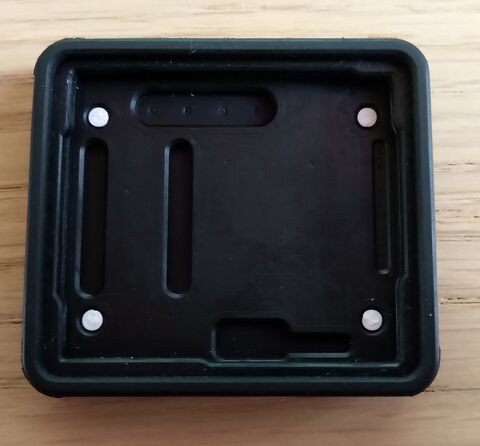

Fun fact:

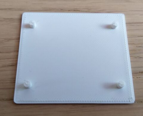

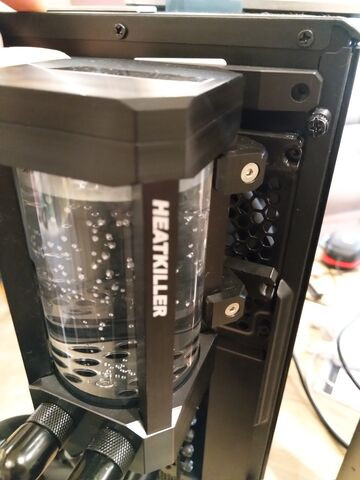

Majdnem a legkisebb ATX házba építettem át a gépet (Phanteks P300A) és ideiglenesen kívül helyeztem el a tartályt.
Utólag tűnt fel, hogy így bizony nem tudom becsukni a ház oldalát, mert a rögzítő pánt belóg 4mm-t. :-D.
Pont az ilyen esetek miatt is van itthon 3D nyomtató. Szóval jött egy kis méregetés, tervezés, 1-2 teszt print és utána ez lett a végeredmény:Legfelül látható az eredeti túl hosszú pánt.

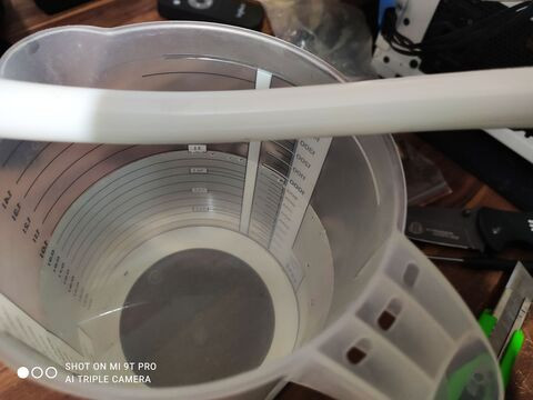

Laraxior
Leengedtem (megint) a vizet. Csak ráerőszakoltam a GPU blokkot a 2070Superre. Egy darabig biztosan megmarad, figyelembe véve a VGA árakat.
Minimum 4 éves a víz. Így néz ki: (desztillált víz és gyógyszertári alkohol)
Természetesen visszatöltöttem. Még egy jó darabig elmegy. Átszűrtem gézzel, mert pár apró vacak azért volt benne, bár a tartályban van szűrő, de azért ez-az csak átjut. -

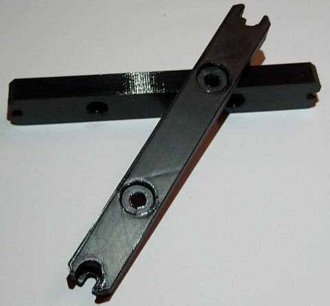

perecKING
RockHaRD #67352 üzenetére
Bar en csak az elso mervev epitesemen vagyok tul de azert leirom.
A sablonok(bar nem tudom milyet lehet berelni) semmit sem ernek. En megvettem aztan rajottem hogy sablon nelkul sokkal de sokkal szebbet lehet hajlitani. Nem veletlenul az osszes "profi" lasd YT kezzel hajlit. Ja es ha tobb hajlitast szeretnel kozel egymashoz akkor a sablonnal lehetetlen. Nekem a 12mm es csohoz a tokeletes ivet egy Ikea gyerekszek adtade mindenkinek megvannak a praktikai...
Csak petg-vel probalkoznek mivel az bolondbiztos en nem reped mint az akril. Megint csak a YT-n lathato videokbol indulok ki.
12mm nekem a "nagy" itx hazban is epp csak elfogathato latvany, marmint a vastagsaga szemre. 14mm-bol biztosan nem lehet azokat a szuk iveket meghajtani.
Akrilt en csak 90° csatlakozokkal hadznalnek, akkor meg inkabb az uveg vagy a kromozott rez cso :)Ja es ajanlom figyelmedbe a bykski anti-off fittingeket. Tenyleg nagyon jo! Ezt nem fogja a nyomas sem ledobni es nincs 2-4o gyuru amivel szenvedni kell vagy megserul. 1db nagy szilikon gyuru amit raadasul nagyon konnyu hasznalni es nem is kell epites utan szivargastol tartani.
Mas gyartonak is van mar hasonlo 1db nagy gyurus megoldasa.
Ha visszalapozol lathatod hogy nem kellett sok cso, marmint metterre, viszont 2,5 metert vettem. De ha 5metert veszek akkor meg probalkoztam volna. Nem csak a hajlitasnal lehet elszurni. A vegen a meretrevagnasnal is el lehet szurni 1mm-el es akkor mar nem is all ugy lasd a kepeimnel a viszatero fuggoleges csovet.

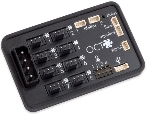

Esetleg vált Aquaerora (akár kijelzővel, akár kijelző nélkül)Eddig azt láttam, hogy minden más probákozás hamvába hullt.
- Corsair Commander Pro: botrány a szoftver minősége, nagy a doboz. stb. (volt, eladtam..)
- EK Loop-Connect: szoftver téren csak igérgetés maradt, ahogy olvastam.
- Alphacoolnak volt még valami vezérlése, de most sehol nem látom.
- Lamptron CW611 és még van egy elődje is. Csak DC-t tud. -
ericdrawen74 #67356 üzenetére
Én maradok aquacomputer octonál, aki egyszer vesz egy ilyet, többet nem kezd se ilyennel se alaplapok gyári programjával.

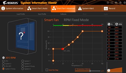

Laraxior
ericdrawen74 #67331 üzenetére
Én a ventiket kötöttem rá az alaplapra, és ugyanígy próbálgatom vezérelni hőmérséklet függvényében, de néha gondol egyet, és elfelejt mindent. Biosban is beállítottam, a SIV-vel is... Szóval érdekesen működik
(Ugyanígy Z390 Pro) -

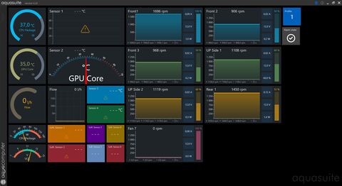

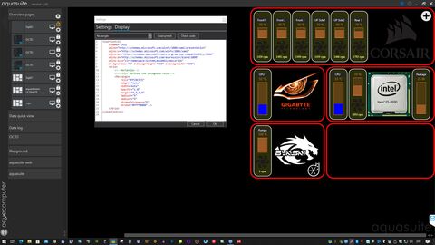

stnorcy
Üdv.
Nekem ilyen van.
Kérdésem az lenne hogy valaki akinek hasonló van esetleg tudna adni ötletet a programhoz?
Konkrétan hogy hogy lehet egyedi felületeket vagyis kinézetet adni, mert ami gyárilag benne van azok eléggé nem tetszenek.
Ez egy gyári felület:
Én valami ilyesmit szeretnék:
De sehogy sem sikerül ilyen kör alakú felület csinálása.
Köszönöm a válaszokat előre is. -

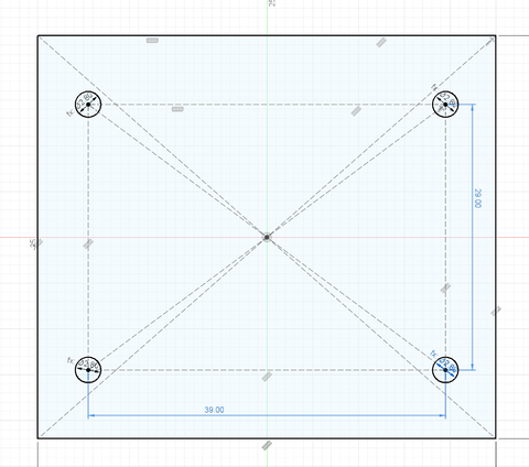

HUN_Szuh #67303 üzenetére
Picit lassan jutottam el ide, de ezek a méretek:
A csavarok hivatalosan M3 és a Quadron lévő furatok 3.2mm-esek.
Ha nem használod majd a gumi szigetelést rögzítésnél, akkor legalább 3-3.5mm légrést tervezz a rögzítés és a pcb közé.
A képen látható 2.8mm csak akkor számít, ha ilyen "pines" felfogatást szeretnél.
Csináltam 3D nyomtatott tesztet is. -

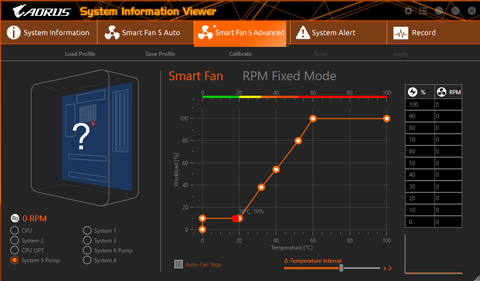

ericdrawen74 #67341 üzenetére
Akkor azzal a pumpával valami lett
fox_mulder
Ezzel a programmal sem tudod monitorozni, hogy mennyi a fordulat?
https://www.hwinfo.com/
Elvileg tudod induláskor is futni és ha nem megy a pumpa akár a gépet is le tudja állítani. -
Biosban mutatja a fordulatszámot? SIV nálam elég felejtős, nincs vele jó tapasztalatom, így a biosban állítottam be mindent.
abridabri #67332 üzenetére
Másik csatin se mutatja akkor bizony valami gond lesz pumpával.
Ne legyen igazam, de azért nem mutatja mert 1x rosszul lett alaplapra dugva, 1 lábbal eltolódva, így +12 voltot kapott a tach (rpm) lámbra, amitől megsérült a pumpába az elektronika. Mutatom miről is beszélek : [link] - Már 1x volt itt valaki ilyen problémával. -
Erdekes nalam mutatta mindketto VPP755 fordulatszamat Asrock bios .

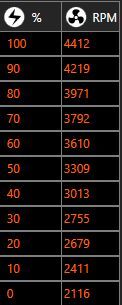

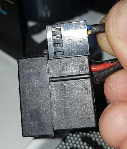

ericdrawen74: a pumpa alapvető működéséhez nem kell csak a molex, a PWM jel a fordulat beállításához kell, ha az nincs maxon fog pörögni. (persze, ha állítod a pumpa alján lévő kapcsolóval, akkor PWM jel nélkül fix fordulat számra lehet beállítani.
Bővebben: https://www.alphacool.com/shop/pumps/alphacool-pumps/24121/alphacool-eispumpe-vpp755-single-edition-v.3?c=20559
5 adjustable steps
1. 2100 rpm 120l/h
2. 2700 rpm 140l/h
3. 3330 rpm 280l/h
4. 3950 rpm 320l/h
5. 4350 rpm 340l/h
http://www.alphacool.com/download/Eispumpe_VPP755_Manual.pdf
http://www.alphacool.com/download/ENG_1012423_VPP755.pdfvarmi2: azért kell két ér/kábel a fan csatlakozóhoz, mert a PWM jell, csak azt határozza meg, hogy hány százalékon pörögjön az adott eszköz. (mindegy, hogy ez most egy ventillátor, pumpa vagy épp sima DC motor), viszont ettől még nem fogod tudni, hogy az adott % milyen fordulatszámot eredményezett.

A biosban pwm-re van állíta az a csatlakozó? Ha nem, akkor állítsd arra. Akkor mutatnia kellene a fordulatszámot. Bár nem egésszen értem, hogy minek vezet abba a csatiba 2 ér. Mikor egy is elég a pwm jel mutatásához, ahogy nálam is van.
proci985
ericdrawen74 #67322 üzenetére
ja es a lapon a fan header amire rakotod az legyen PWM modra allitva
varmi2
ericdrawen74 #67320 üzenetére
Nincs ezen mit magyarázni. A molex a molexre, a másik meg a pwm-es venti csatira. Ennyi.

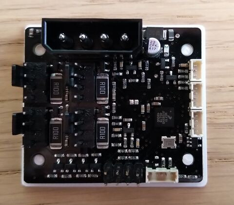

Bitspower cuccokat EU -ban honnet lehet rendelni, tudja valaki? Pontosan ez az FC blokk erdekelne.
perecKING
fboldog #67300 üzenetére
koszi
ez most konkretan tokeletesen mukodik a szoftver nelkul is vagy megsem?
The software is not required for operation
though. All configuration parameters can be saved into the device's memory.
Please note: Depending on the type of product you are using, some features may
not be available for your device.
ha egyszer elmentem a profilt az eszkozre akkor a hoszenzor alpjan vezerli nekem a ventiket szoftver nelkul is? vagy ez a may not esete?
