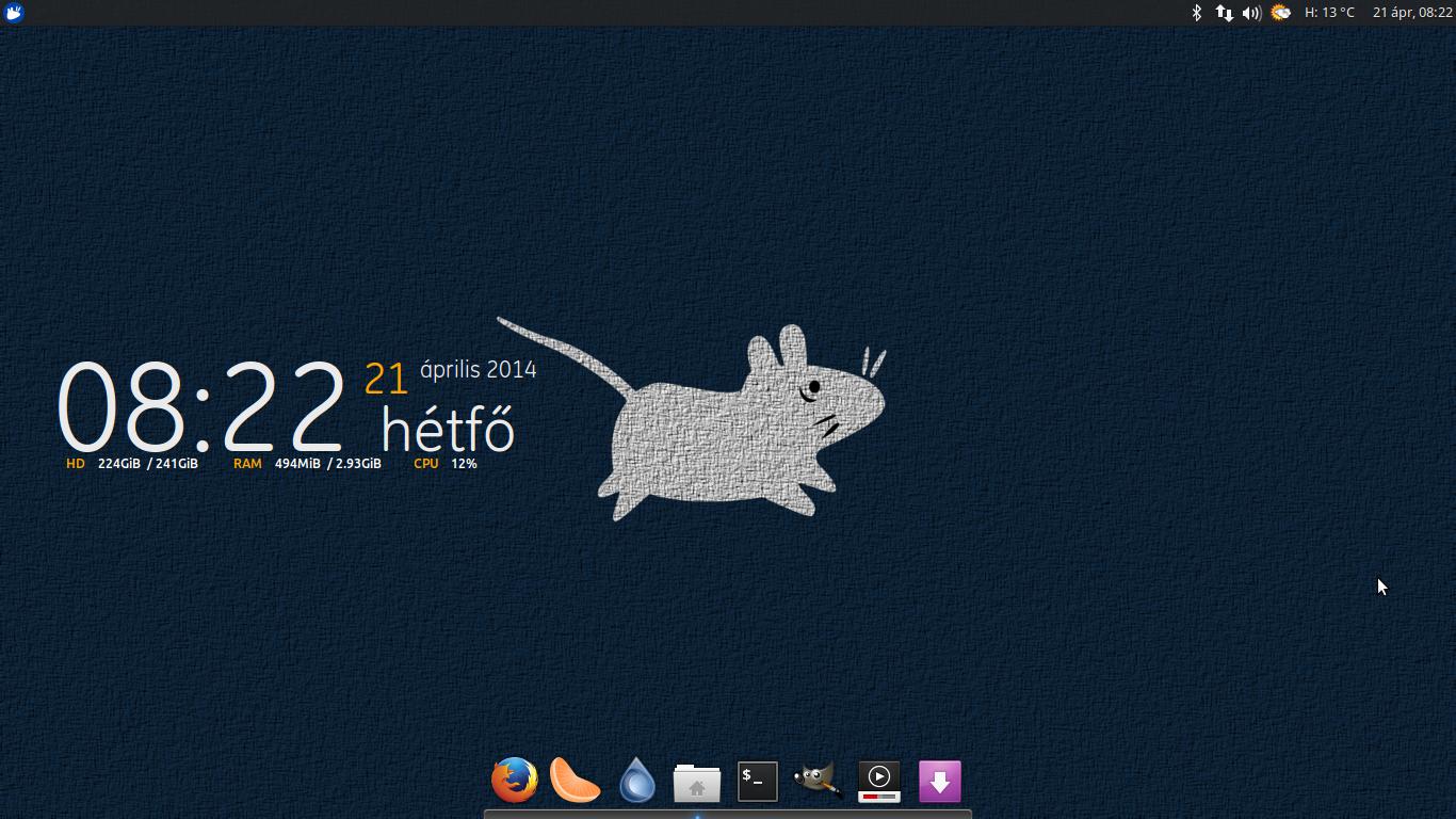

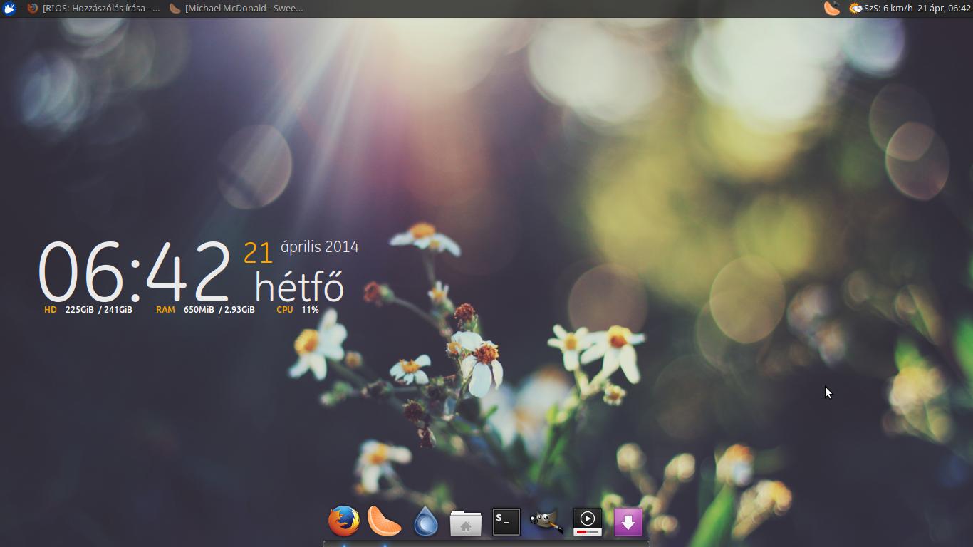

Jelentem sikerült. xubuntu alól vagyok. patriciózás sikerült, már csak ízlésem szerint kell kikalapálni a rendszert és kész. ha nem fog tetszeni visszamegyek elementary os re. szerintem nem sok értelme.
csak annyi előnye, hogy kész a csicsa rajta.

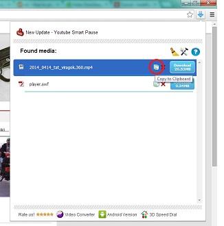

Flash videohoz: ha firefox-ot használtsz videodownloadhelper, ha chrome-ot FVD downloader szedd le. Mindkettönél van olyan lehetőség, hogy az URL-t a vágólapra másolod. Utána VLC-ben Ctrl+N, Ctrl+V, Enter.

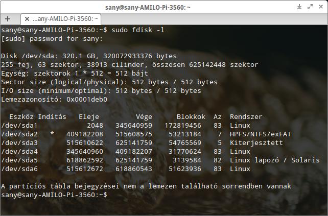

RBJ

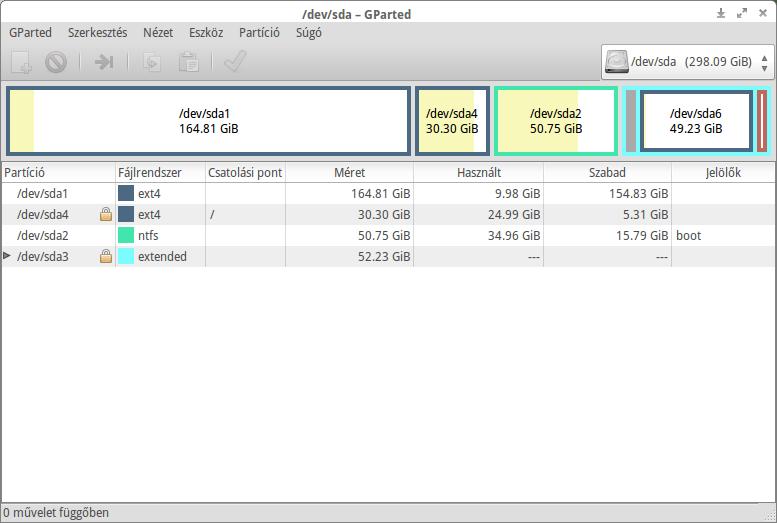

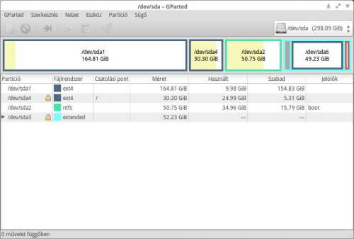

Már mondani is akartam, hogy nem fog sokáig tartani de a zsugorítás igencsak megtart.
grubnak annyi ahogy elnézem de csináltam már párszor csak az is régen volt.
Kendek eljárása alapján csináltam. -
5. a 2. elé? Annak mi értelme lenne?
Úgy meg tudod oldani, hogy1. összezsugorít akkorára, hogy mögötte legyen hely a 2.- nek.
Az 1. mögött keletkezett üres helyre új partíciót hozol létre és átmásolod a 2.- est és annak a helyére az 5.- öst.
Ezt követően a 2. hátramásol és 1. visszabővít, úgy, hogy törlöd a mögötte létrehozott partíciót előbb.Egyszerű lesz, de sokáig tarthat a rajta lévő állományok miatt. Ha szerted a tetrist, akkor még élvezni is fogod.
Most látom, hogy a szakember megelőzött!

Sziasztok! Gyengusz gépem van,ezért az ubuntu 12.04-et nem frissítem,mert a frissebb verziókban már 3D-s a unity,úgy olvastam. Azt meg lehet nem bírná a Radeon 9250 128MB-os videókarim. Pontosan ez lenne a kérdésem. Nem tudok valahogy kezdeni valamit azzal,hogy egy másfél perces pl youtube videót akadásmentesen meg tudjak nézni? A "további illesztőprogramok" menü szerint nincs semmi amit talál a gépemen. Nem tudok drivert feltenni? Vagy mit tudok kezdeni a gondommal? 512MB ram-om van

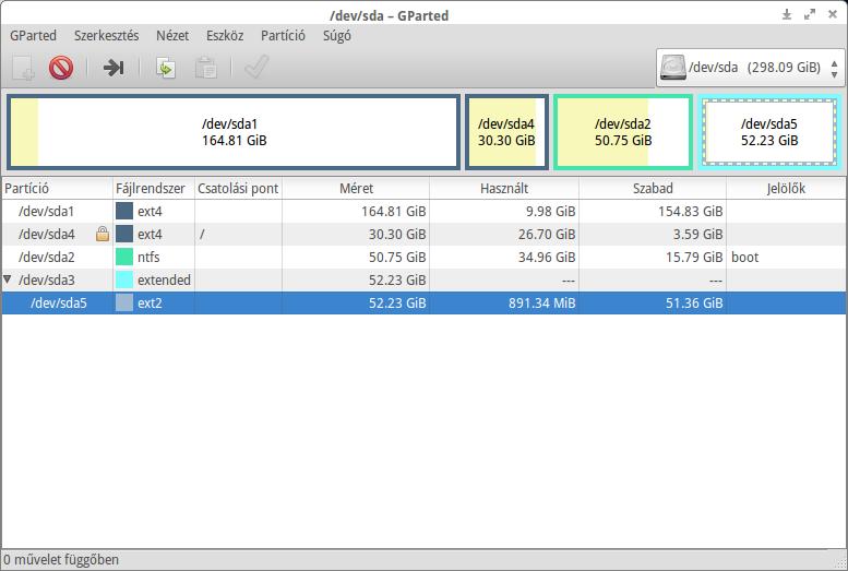

Mint látod az sda5 egy logikai partíció az sda3 kiterjesztettben. Először töröld mindkettőt (hiszen alig van rajta valami), növeld és csökkentsd az sda2 méretét, hogy előtte keletkezzen a hely (ez jó sokáig fog tartani), majd hozd létre a keletkező szabadon az új partíciót.
RBJ
Na itthon vagyok, menten nekiesek a patricionálásnak.

RBJ
Sejtem, hogy az egymás mellett lévő patriciókat törléskor egybe lehet rakni de a hátul levő sda5 t kellene előre pakolni de nem merem vagy tudom, látom a gpartedbe hogyan kell.

már csak a volume aplet et kellene valahogy vissza varázsolni.
Mindenkinek más jön be.
Erre futotta anno. Netezni jó,arra használom. Csak a videók megölik. Emiatt nem fogok visszaállni windowsra,az biztos. De akkor most magyarán "vegyél másik videókarit!" a szitu?
