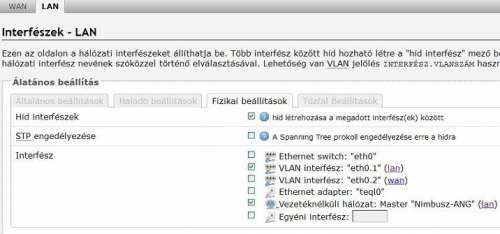

Tiszteletem!
sikerült beüzemelnem egy openvpn szervert a routeren. itthonról bejelentkeztem a vele egy hálózaton lévő gépre rdesktoppal. minden jól ment addig, amíg a router beslő ip-jét át nem írtam a kívántra (192.168.1.1-ről 10.1-re a hagyomány miatt).
gondoltam, h eldobja majd a kapcsolatokat és újra kiosztja dinamikusan az új tartománynak megfelelően, de ehelyett nem tudom mi történt/ történik.
továbbra is megmaradt az rdesktop kapcsolat, viszont nem lehet elérni a routert, sem ssh-val sem böngészővel.
az a baj, h 20km-re vagyok tőle. van ötletetek, h mitévő legyek?
köszönöm -

Tiszteletem!
az openwrt oldalán azt olvastam, h a tap0 adapterhez tegyek egy pipát, de nekem nincs ilyen.
vagy nem jó helyen néztem? -
