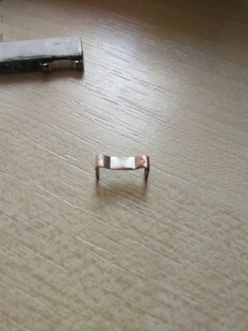

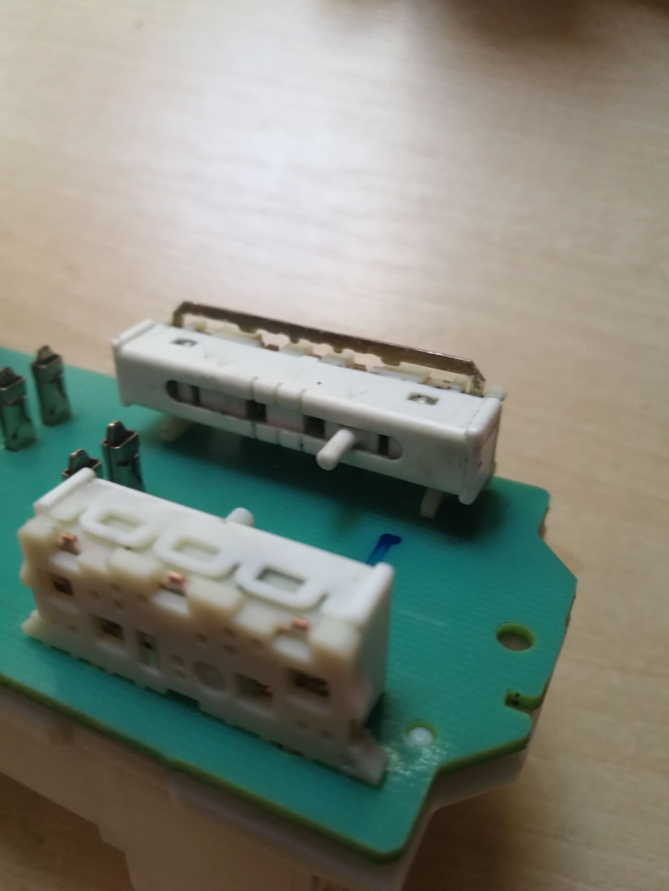

Toyota yaris 2008-as ablakemelő kapcsolóba szerintetek hol tudok venni ilyen rézlemezt?
Ez a vezető oldali, és az anyós ülés oldali ablakot kapcsolja.
Az a baj, hogy megkopott , és akad. Tegnap annyira megszorult, hogy a kapcsoló nem mozdult, még szerencse, hogy fent volt az ablak.
Ha valakinek volt ilyen gondja árulja el, hogyan oldotta meg.
Bontóban kapható arcpirító áron 3 helyen kérdeztem. -
