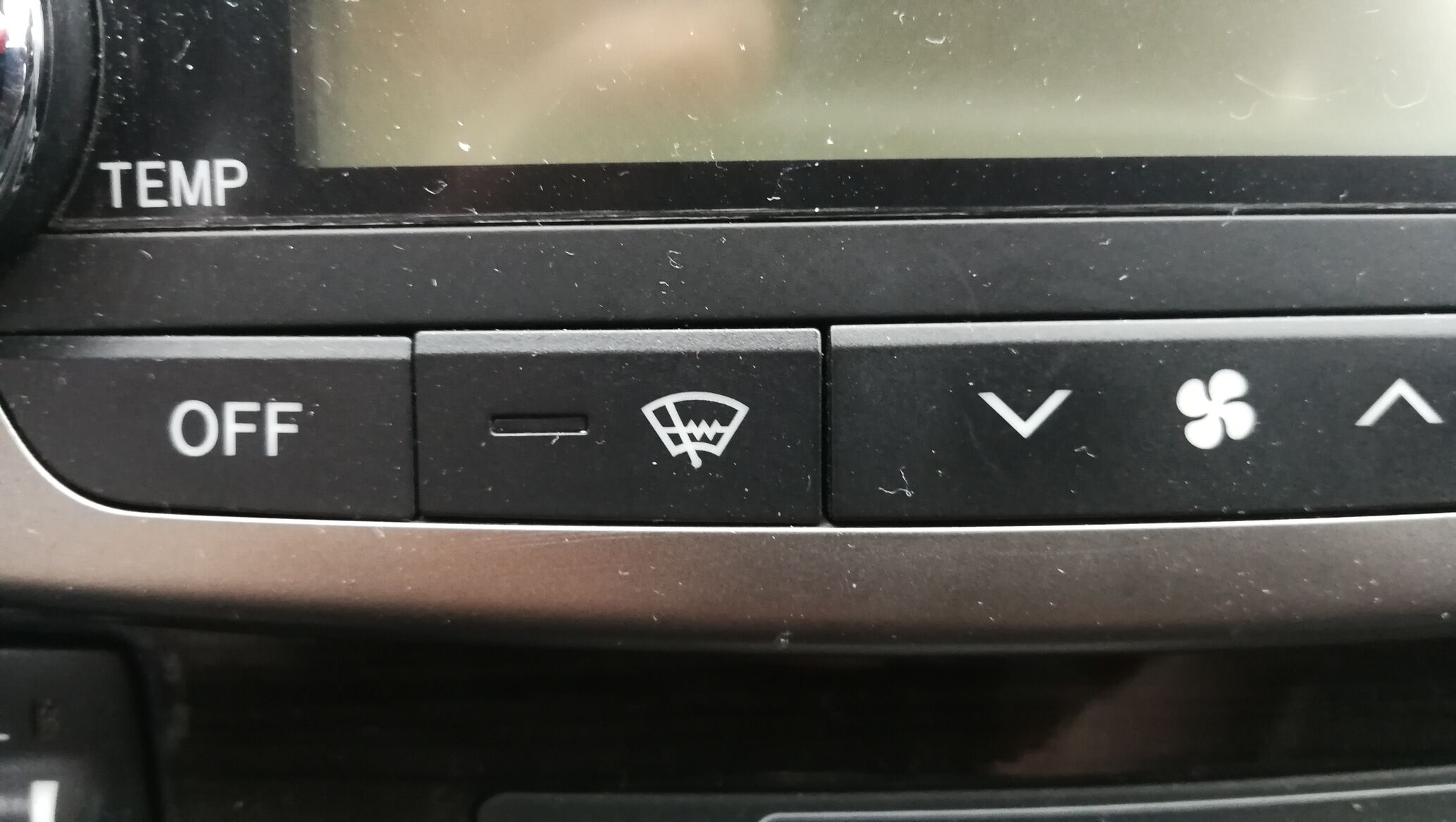

DjKoxi
Az alsó részen látszanak a fémszálak. Valószínű csak a lapátok alatt fűt.
