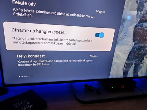

Dinamikus hangtérleképezés. Ezért kérdeztem a hangot.
HDMI CEC-t kikapcsoltad?
ALLM be van kapcsolva? -
GordonSamway
Milyen hang???? Ez a HDR képet hivatott javítani a tesztben is mondják, hogy jobb kikapcsolni úgy több fényt ad a HDR képnek. És tényleg ha be van kapcsolva valamivel több a részlet, de kevesebb a fényerő.
És ha PS5 jel megy a HDMI1-re azonnal bekapcsolja minden első indításnál, mivel HDR jelet tol ki magából.

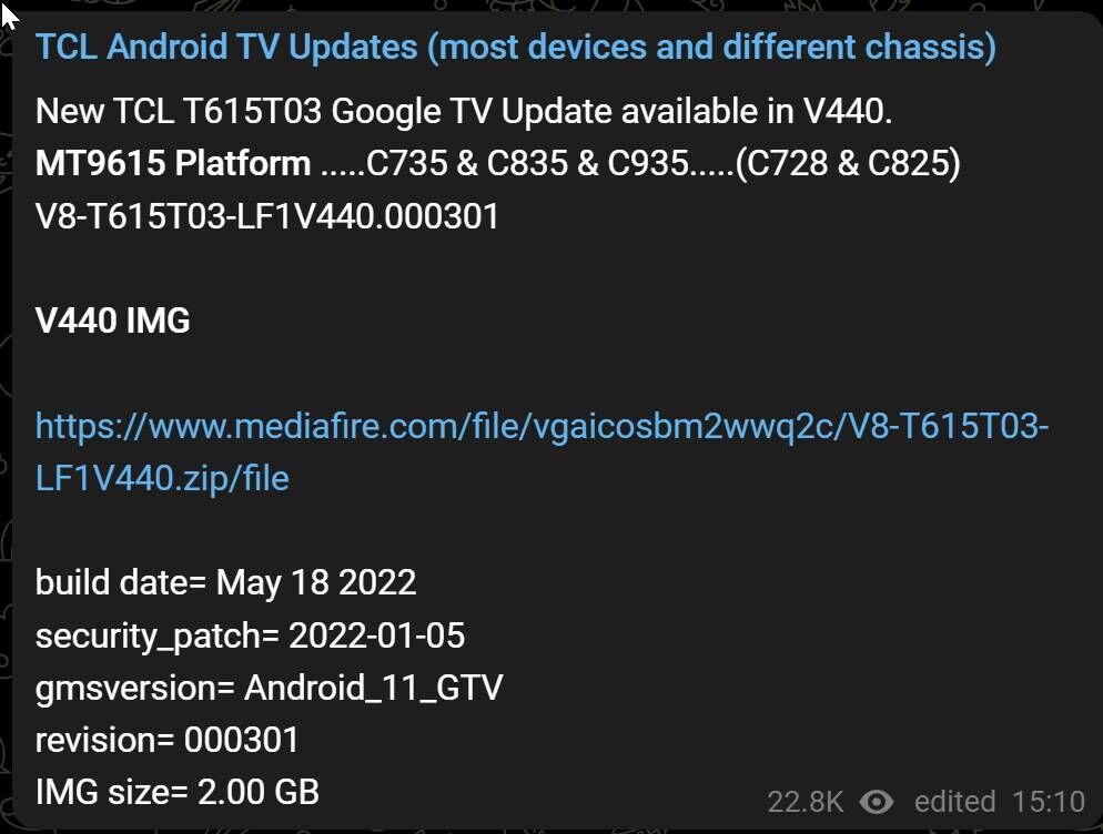

Nálam jelenleg (65C728) első beüzemelés után V8-T615T03-LF1V418.000073 van fent. Frissítésre azt írja, nincs újabb szoftver!
Annyi a teendőm, hogy a linkelt V463 OTA V8-T615T03-LF1V463 zip fájlt rámásolom egy pendrive-ra, majd a rendszer menüben a frissítésnél, helyi frissítés (vagy valami hasonló) menü alatt betallózom a zip fájlt?
Mehet a V418-ra rögtön ez a V463, vagy előbb kell egy nagyobb verziós IMG fájlt telepítenem?
Ha meg gond lenne utána, akadozik, stb. akkor szervíz menüben reset all + reset shop?
Előre is köszönet a válaszokért! -

New TCL T615T03 Google TV Update available in V463.
MT9615 Platform ....C735 & C835/C935.......(C728 & C825)
V8-T615T03-LF1V463
V463 OTA -

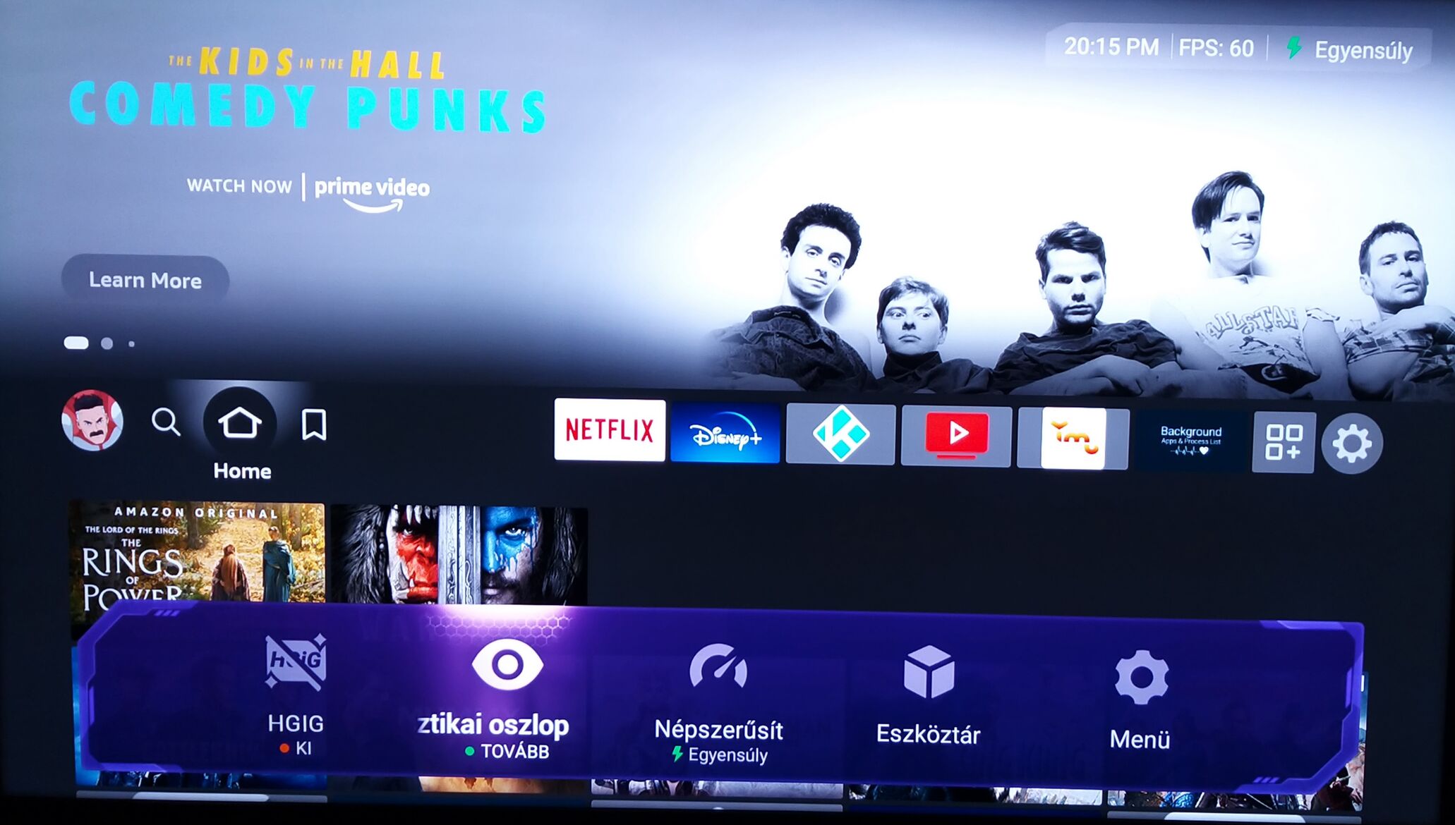

Én mindkét 4K-s tv-n firesticket használok, egyrészt a frekiváltás miatt, másrészt a kodi miatt is. A tv-re beépített appok ill. főleg a tv-n futtatható kodi sem éri el a számonra használható módot/minőséget.
Ha igazi tömörítetlen hd hangokra vágyom a nasról, akkor meg bekapcsolom az erősítőt és az nvidia shieldről megy a lejátszás.
Egyszóval a firestick 4K max minden igényt ki tud elégíteni amit a tv nem, és ráadásul olcsó is.
A tv meg megy tv-adáson, és monitorként. -
