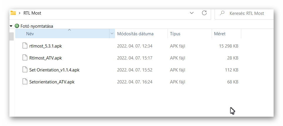

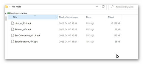

Esetleg ha valaki szeretné felrakni az RTL Most-ot, akkor egy kis leírás hozzá. Először töltsd le, majd csomagold ki ezt a 4 db. apk fájlt!
Fájlok.
1: Telepítsd az rtlmost 5.3.1 apk. fájlt.
2: Telepítsd az Rtlmost ATV apk fájlt.Az első fájl maga a program. De ha csak ez van fent, akkor nem lehet kitenni az ikonját a kezdőképernyőre, csak ha a beállítás menü/alkalmazások alatt megkeresed, és elindítod.
A 2. fájl telepítése után lesz egy indító ikon az alkalmazások között, és az már kirakható a kezdőképernyőre.Nálam ekkor az volt a gond, hogy amikor elindult az RTL Most alkalmazás, akkor abba belépve 90 fokkal el volt forgatva a kép. Maga a film jól indult.

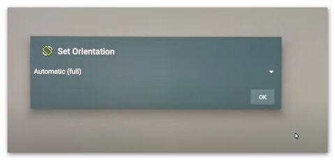

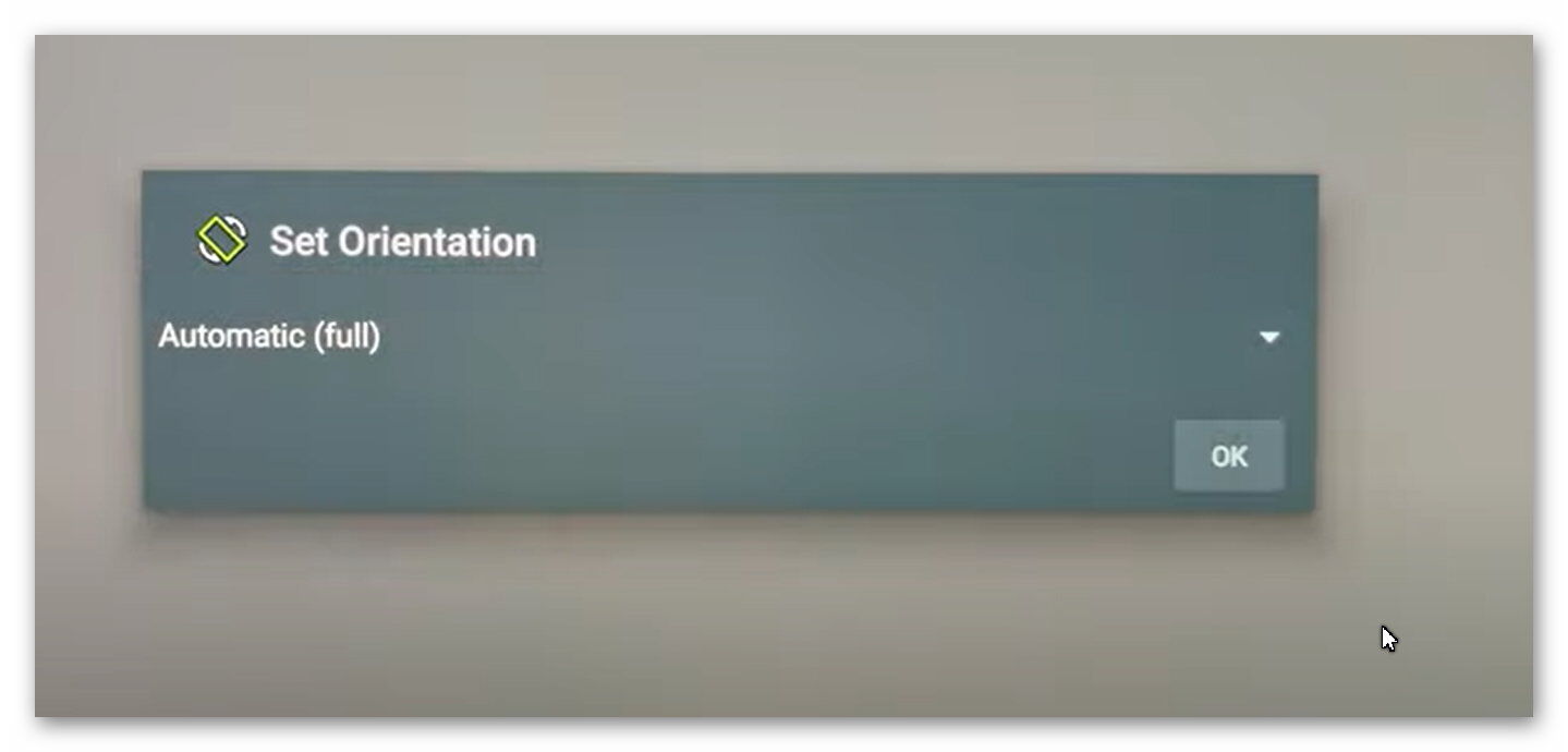

Erre a megoldás, ha telepíted a Set oriental appot.
1: Set oriental v.1.1.4 apk . Okézd le amit bedob.
2: Setoriental ATV apk.
Így tedd ki ennek is az ikonját. Ezt ha elindítod, akkor a legördülő menüből állítsd: "Automatic FULL"-ra!
És ennyi.
Annyi a nyűg, hogy ha bekapcsolod a tévét, akkor először a Set Orientalt kell elindítani, majd Home gombbal a háttérbe dobod, és indíthatod az RTL Most alkalmazást.
De ha kilépsz az RTLMostból, mert mondjuk YT.-t nézel, utána már nem kell ismét elindítani a Set Orientalt, elég csak az RTL Mostra kattintani.Köszi a tippet: gyűrű és RVR400 uraknak!

Ez az RTL Most alkalmazás fút a tévén, csak a kezdőképernyő el van forgatva 90 fokkal. Ha elkezdi játszani a kiválasztott műsort, akkor az már helyes tájolással történik. -

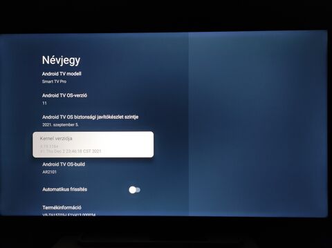

Ma vettem át az 55C728 as tv-t. Rögtön egy problémába ütköztem: sajnos nem látja az 5ghz -es wifi hálózatot.
V8-T615T01-LF1V083.000005
Gondolom az újabb (414 -es) frissítés nélkül is látnia kellene...
Szerviz? -

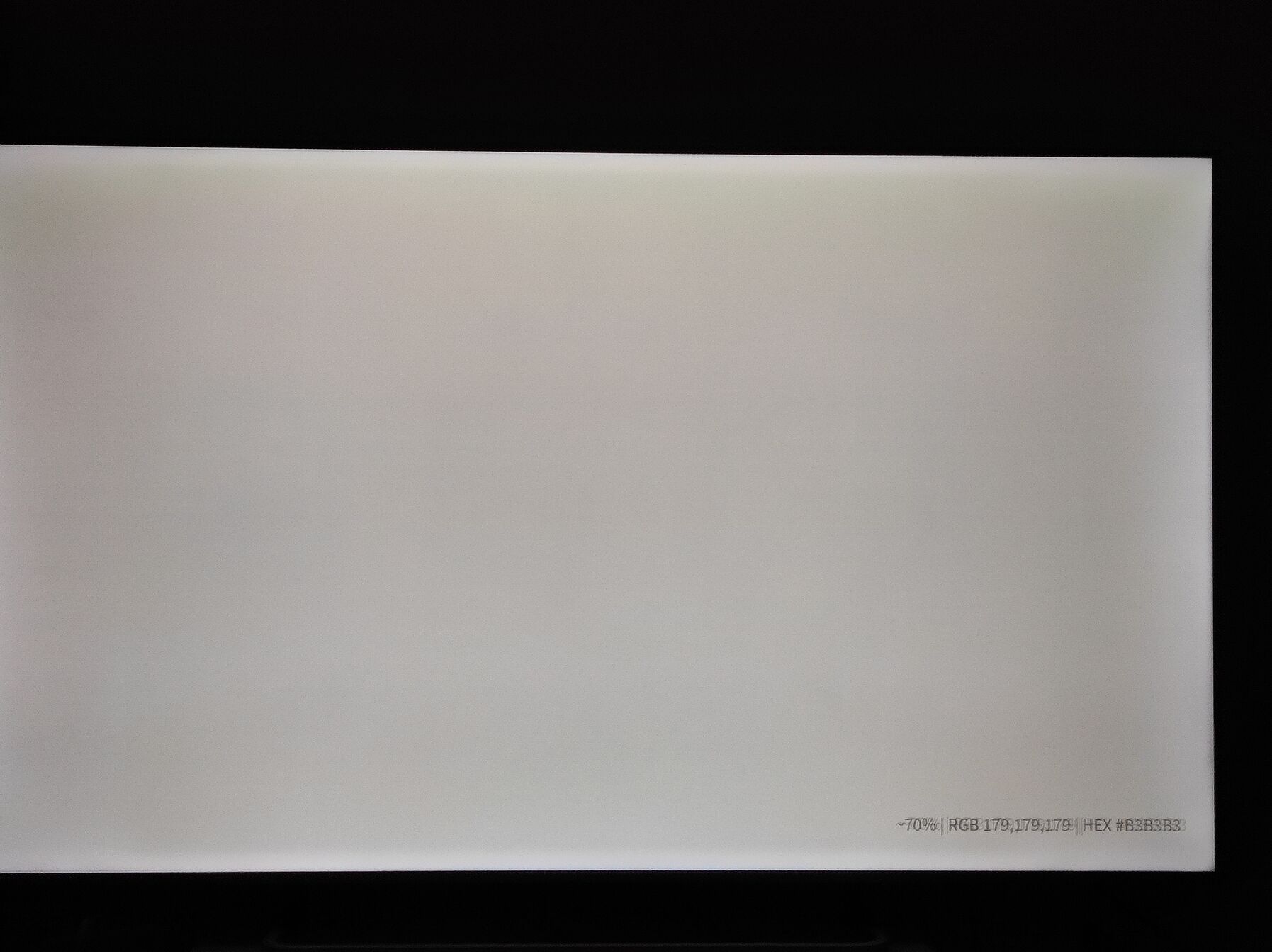

Más. Most a nagy ámulat után, lassan megláttam (főleg fehér, világosabb jelenetekkel), hogy a kép széleinél, egy 2 cm sávban, körben világosabb a kijelző, alatta pedig (főleg fent) olyan 3 - 4 cm-es sávban, zöldes a kép. Ez már az újabb csomagolású, 65C728.
Szürke képpel látható jobban (fénykép kicsit túlozza):

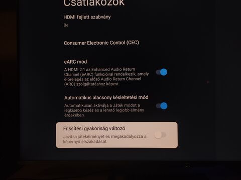

Google TV, nincs ilyen menüpont.
HELLAFLUSH
F.B.I. #11225 üzenetére
Ha Google TV rendszer van rajta akkor itt találod:
Csatornák és bemenetek-->Csatlakozók-->majd legalul van egy olyan, hogy *Frissítési gyakoriság változó*
(ezt kell bekapcsolni csak kicsit hülyén van lefordítva magyarra)
Ha Android TV akkor pedig "ha jól emlékszem" :
Beállítások-->Rendszerbeállítások-->VRR -

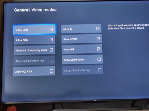

A VRR-t nem találom a tévén hol lehetne bekapcsolni.
F.B.I.
HELLAFLUSH #11214 üzenetére
HDMI1 de a játékmód kikapcsolva írja, amikor elindul a box.
