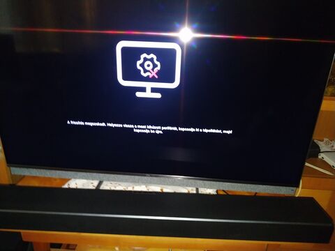

Van egy 65" Led tv-m és a következőt produkálta.
Kikapcsoltam, amíg vacsoráztunk, majd miután visszakapcsoltam csak hang van, kép nincs. Azóta sötét.
Kihúztam már a konnektorból is kb 10 percre, az összes hdmi-t meg mindent. Reset gombot nem találtam rajta.
Valakinek valami ötlet?

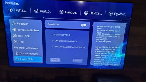

Gondolom a Zidoo manuális EDID adatot használ erre és nem a TV-től kéri le.
Amúgy a Shield TV Pro-n mindig van csúszás. Mindegy neki, hogy a tv-n melyik verzió van de legalább a Shield-en van manuális Audio Sync opció. 330ms-ot kell megadni neki.
Ugoosnál nincs Audio Sync menü de nincs is csúszás. -

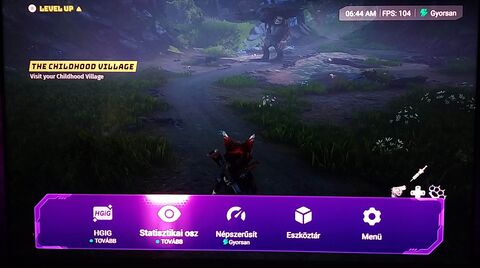

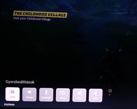

Először is, a rendszer minden újraindítás után letiltja a gamebar apk-t a C825 és 728-on..
Mentettem a rendszer apk-t az xprole fájlkezelőmben a letöltés mappába.
Újraindítás után beléptem a fájlkezelőbe, katt az alkalmazásra, telepítés, felülírja az aktuálisat.Aktiváltam az ALLM-et a beállításokban (a menü csak akkor aktív, ha xbox csatlakozik, és fut). Ezután indítom az xboxot vagy a ps-t. A tv azt mondja: automatikus játékmód észlelve..
Ezután nyomd meg a háromsoros hamburger gombot az eredeti távirányítón, és ott lesz lennt az új ikon, első ikon ami megjelenik a gyorsmenüben, a gyorsindítás sávban.
Katt erre állítsd be, amit akarsz, fps counter stb.
Ez működik a következő újraindításig. Minden újraindítás után újra kell telepíteni a gamebar apk-t... -

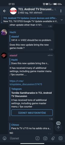

Feldobtam én is a C728-ra a V432-t, de nekem semmi újat nem mutat.
Quick settings menü sem jön elő és a Game Master sincs ott a beállításokban, pedig volt Resett all, Reset shop is.
(414-re dobtam fel)
Csak nekem nem működik?

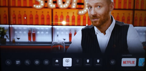

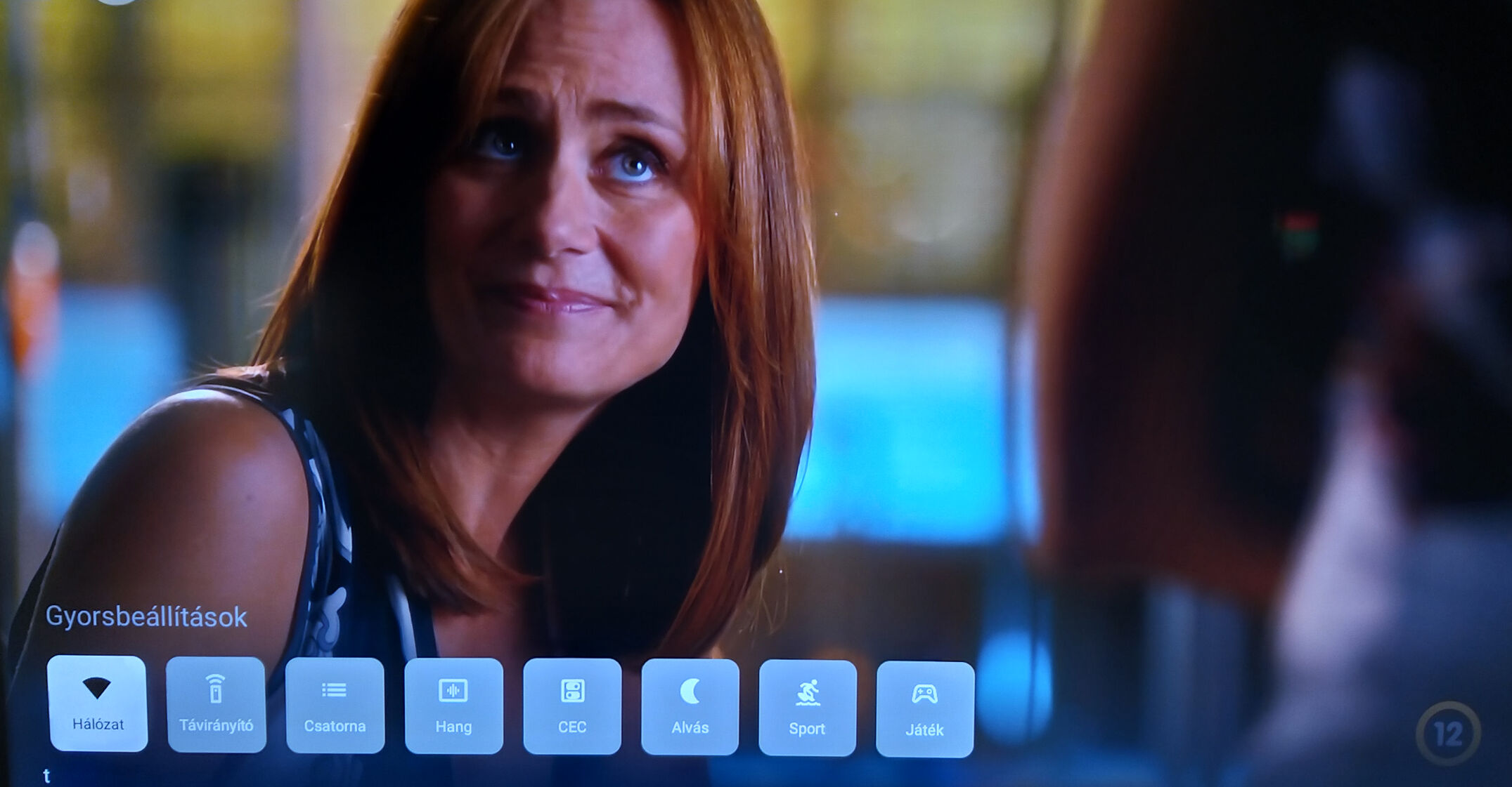

Néhány óra teszt után 65C825-ön..
V432 A rendszer működése sokkal simábbnak tűnik. A két gyorsmenün kívül más új menüpontot nem vettem észre. Mintha a kép is világosabb lenne, bár én eddig is visszavettem a fényerőt. Atmos, DV, stb működik mint eddig.
A kis 3 vonalas gombnak eddig nem volt funkciója a GTV-s fw-k alatt most újra lett..
Szóval részemről ajánlott fw. -
