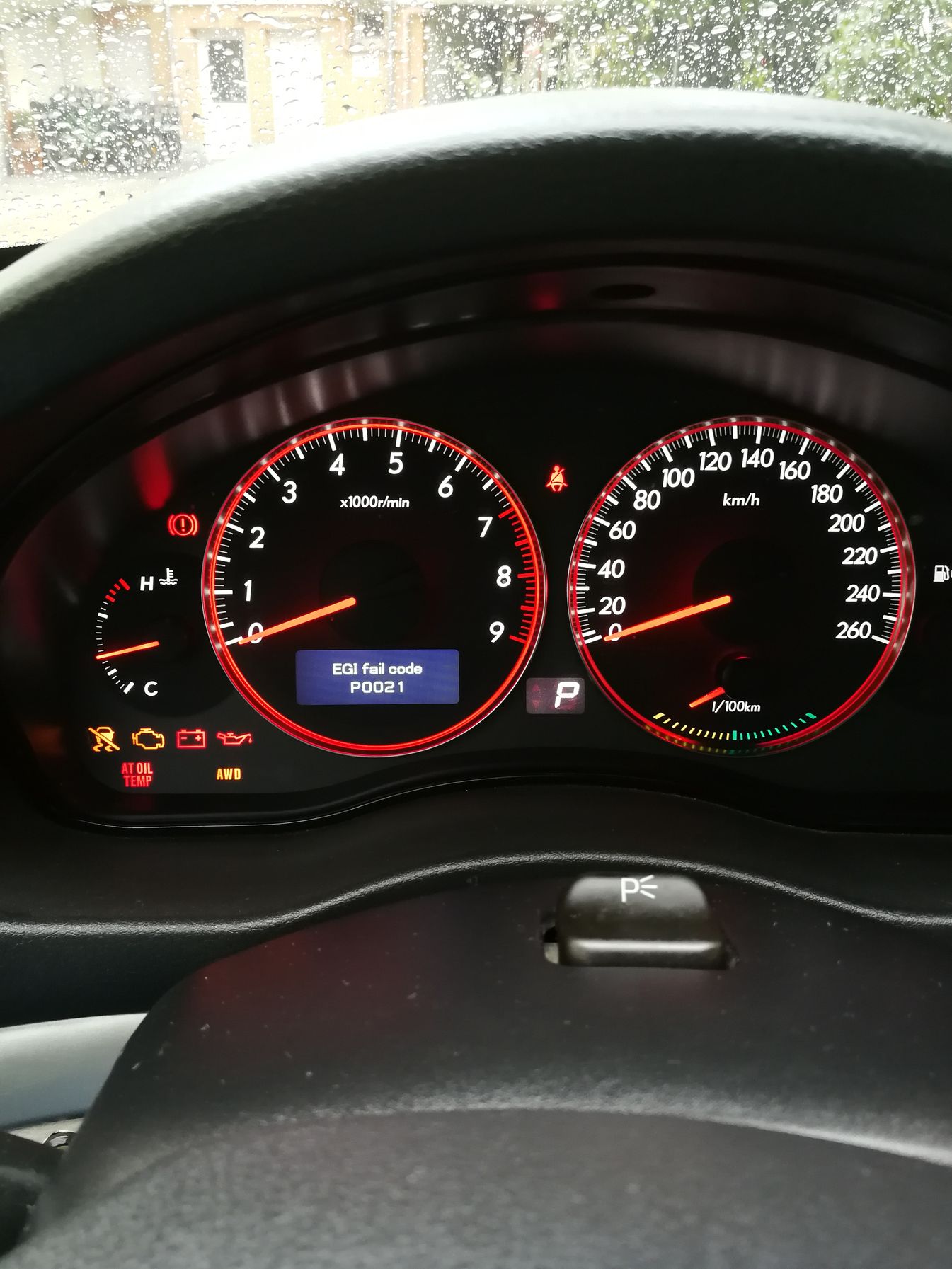

Ha a Cruise, |S| villog és mellette a MIL és menetstabilizátor (VDC) világít, olyankor mi van?
Produktum előzménye:
Ma OMW-nél tankoltam, elmentem Gyálra (70 km) majd hazafele mikor az autópályához értem, elkezdte az előbb említett dolgokat jelezni.Amit menet közben a barátnőm a neten talált, mint megoldás:
Tanksapka rendesen rajta van,
Levettem a + sarut az akkuról kb 10 percre és 1 percig nyomva tartottam a féket, állítólag így lehet ezt a hibajelenséget kilőni, de maradt...Ezek mellett írtak mindenféle drágábbnál drágább alkatrész (katalizátor, trafók, váltó) meghibásodását, de elsősorban a Ti tapasztalatokat szeretném kérni, hogy találkozott-e valaki ilyennel?
Hibatárolót megpróbálja az autókozmetikus srác kiolvasni (mert már ott van a járgány), hátha megy neki (van valami OBD olvasós kütyüje).
balage.
No, kész a járgány [link]Facebook oldal
Hibakód P0023, vezerműtengely jeladó pozíció. Törölte, működik, nincs most karácsonyfa effekt.

Na újabb jelenség:
Épp a szüleimhez tartottunk és 2x előjött az alábbi jelzés:
VDC, MIL és |S| villogott, majd olyan 5-10 mp után eltűnt. 2000-es fordulat körül, kis gáznál néha berángat. (ez lehet az akksi levétel miatti tanulás miatt?)
Kiírattam a hibakódot, csak ABS hibánál írt ki C0047 és C0071-et. Tegnap este szintén esett.Kontakt hibára gyanakszom.

szerintem cserélj aksit, azzal tuti ne legyen gond, az sok ilyen hiba forrása lehet. ha utána is sír az abs miatt, akkor esetleg nézd meg a vezetékeket a kerekeknél, hátha voltam olyan ügyetlen a hólánccal, hogy megrángattam valamelyiket (az egyik szorult be picit, de ott is igyekeztem óvatos lenni).
nekem egyébként egyetlen egyszer dobta a hibakódos játékot, akkor, amikor ezt a hozzászólást írtam, se előtte, se utána semmit.

Nálam akksicsere után kavarodott meg az ECU, de a resetelés megoldotta a gázadásra remegést, meg az alapjáraton lefulladást.

maga a jeladó elvileg nem egy nagy cucc, xtrailhez valami 20e ft körüli összeg. kérdés, hogy tényleg azzal van-e baja (xtrailnél fordítva van: valami miatt fullad a kocsi néha, és ezért írta be a vezérműtengely-jeladó hibát). viszont a subaru nálam ezeket sosem csinálta , úgy értem, hogy nem csak ezt a hibakódot nem, de rángatást sem. mondjuk, ha rossz a jeladó, akár rángathat is miatta.
de elsőre szerintem nézz hozzá egy aksit, abból baj nem lehet és én is csak azért feledkeztem el végül róla, mert kijöttünk a télből és a probléma a gyertyákkal volt.

Neked az OBD olvasó egységed milyen kódolású?
Valami német oldalon megtaláltam, hogy milyen ISO szabvány (ISO14230-4, ISO9141-2) szerinti kell és ez elvileg jó lenne hozzá.Olvastam olyat is, hogy valakinek az üzemanyag okozott hibakódot.
Azóta csinálja, amióta esik és OMW-nél tankoltam sima 95-öt. Kezdek kombinálni és elméleteket gyártani
(Előző autómnál volt olyan, hogy csak prémium OMW dízelt tankoltam bele, 1x rossz sorba álltam és sima OMW dízelt nyomtam bele, mire hazaértem dobott az is hibakódot, rángatott)Holnap veszek féktisztítót, légtömegmérő tisztítót és elkezdem a szűkítést.
Ja és telenyomom 100-as MOL-lal (fél és negyed között áll a tank). -

kizárt, hogy az omw 95-össel bármi baj legyen. mármint lehet, hogy amit tankoltál, az épp bugos volt, de alapvetően épp az omw a legjobb kutak egyike. nem emlékszem, hogy a subaruval is tankoltam-e ott, de néha szoktam, ürömnél van egy, és sosem volt gondom.

iOBD2 van, ezt tudtam élőben is kipróbálni vétel előtt. Vakon nem szeretek ilyesmit venni. Ezeket tudja:
iOBD2 által támogatott OBD2 protokollok
SO15765-4 (CAN), ISO14230-4 (KWP2000), ISO9141-2, J1850 VPW, J1850 PWMiOBD2 által támogatott nem szabványos OBD2 protokollok
TOYOTA_ISO , TOYOTA_KWP_10400 , TOYOTA_KWP_9600, HONDA_ISO_9600 , HONDA_ISO_10400 , NISSAN_KWP, SUZUKI_KWP_ADDR , SUZUKI_KWP_FAST , BMW_9600_mode2, BMW_9600_mode3, DAIHATSU_10400 , Opel_KWP_10400iOBD2 által támogatott márka specifikus OBD2 protokollok
CANBUS, UDS, BOSCH, KWPmod:
Szerintem sem a benzin lesz a ludas, én is azzal kísérleteztem kezdetben aztán nekem a gyertyacsere segített.

Egyik munkatársamnak volt a fiókjába wifis OBD, működött rendesen, tudtam törölni a P0021-et. Car Scanner ELM OBD2 applikációt használtam.
Utána nem éreztem hibát.
DE
Bent felejtettem a nagy sietségben a csatlakozóban a jeladót, mentem így kb 5 km-t majd leparkoltam. Olyan 5-10 perc után indultam tovább, beindult az autó majd leállt... ezt 3x eljátszotta, mire gázadással sikerült életben tartani a motort. Alapjárat 5-600 körül ingadozott. Mentem vele újabb 4-5 km-t, és szintén kb. 10 perc elteltével indultam tovább, ekkor már barátibb volt az alapjárat közel a 700 hoz, nem akart leállni. Ezután már rendes alapjárat volt (megálltam még 2x pár km-es távok megtétele után).
Ez lehet az akksi akkor? H a wifis OBD jeladó leszippantotta?
Rendeltem Exide Premium akksit héten itt van.
Holnapra megjön a MAF tisztító, azt is pucolom, meg holnap végignyálazom a csatlakozókat. -

A jobbak bizonyos idő után ha nincs adatforgalom standby üzemmódba váltanak, ha vmi kínai csoda akkor simán lehet tőle.
MAF pucolót honnan rendelted? Az enyémben már MAP szenzor van de ahhoz is jó. Sajnos nem járok feléd, pedig akkor egy fújásra megállnék nálad.
Exide Premium jó, nálunk a Passatban is az volt évekig.

az aksicsere biztos jó dolog, télen már picit gyengébben indult, így egy hibaforrás kipipálva.
