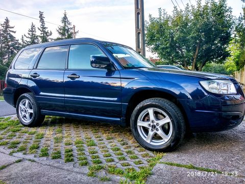

Örököltem egy Subaru Forester 2.0 TD gépsárkányt fateromtól aki 2010 év végén vette és azóta szinte hibamentesen használta (egy szervízbe hordta folyamatosan, totálisan megvan az előélete 2010-2018 ezidáig). Jelenleg 247000 km (90% autópálya) van a kecskében és 235000 km-nél volt benne részecskeszűrő cserélve. Viszont nem gyári ment bele hanem egy utángyártott amit sokan nem is ajánlottak de fater mégis berakatta. Most az a jelenségem van, hogy sokszor regenerál a motor és kékes füstben pompázok elég gyakran az autóval ami nem olyan rajos
Egyik ismerősöm azt ajánlotta, hogy iktassam ki a részecskeszűrőt egy olyan szervízben ahol ilyet csinálnak és ajánlott is egyet akiknél találtam is ilyen típust, szóval van referencia.

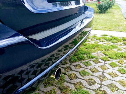

Az autó legtöbb része most már karcmentes, a rendszámról viszont ordít, hogy valami történt az elejével. De még a lököst is le fogom szedni egyszer, mert a bal első lámpa körül nekem nem tetszik, ahogy áll.
Bogaras vagyok na, ez látszik az aláírásomban is...
